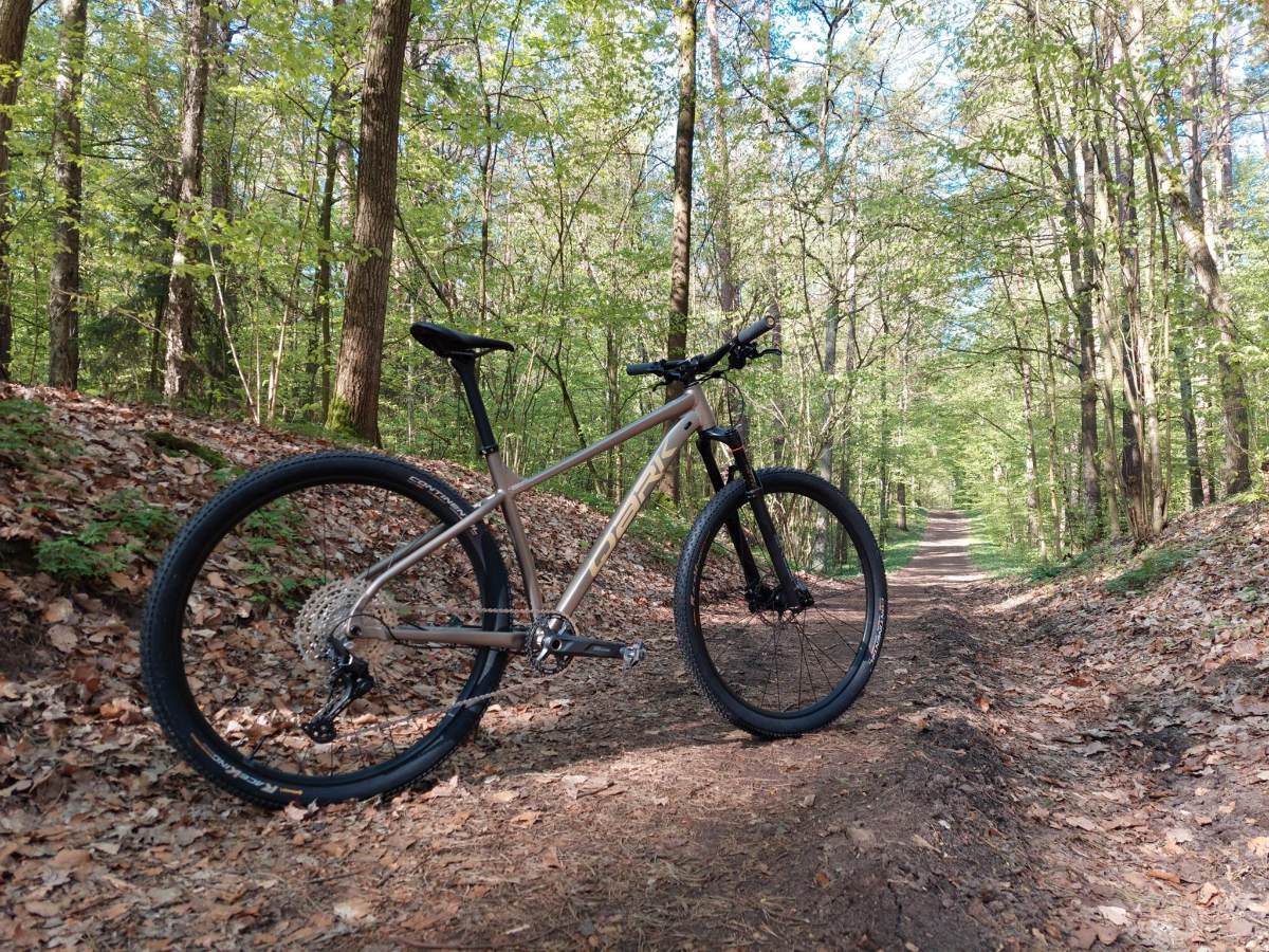

@Przecietny ależ oczywiście. Rama trochę kloc ale geo jest spoko, zrobiłem jednego dnia traskę 200+km przy średniej netto 24,1km/h bez większego problemu i bólu amor 120mm skoku, ładnie wszystko wybiera. Budżetowo pewnie przebiłbym 5k na tych gratach ale trochę miałem różnego szpeju, ogólnie jeszcze jest potencjał do zbicia wagi bo sam napęd to podstawowa deorka 5100 z największą kasetą. Rower poskładałem pod siebie, tak jak chciałem a nie jak wciskają producenci. Qark podstawowego Rabbita goni za 2999zł, na napędzie deore 5100 i amorem sr suntour xcr. @boogeyman jeśli nie znalazłeś czegoś konkretnego to pozostaje Ci jeszcze jedna opcja, pochodź po sklepach i poprzymierzaj się do różnych rowerów, jak coś znajdziesz to sobie dokładnie porównuj geo tego wybranego z innymi dostępnymi "tańszymi" w necie, najważniejsze jest dobranie odpowiedniej wielkości ramy a całą resztę później możesz dopasować, jak długość mostka, sztyca z offsetem albo bez, itp., jeśli masz jakieś pojęcie, podstawowe narzędzia to bym składał bez zastanowienia. -

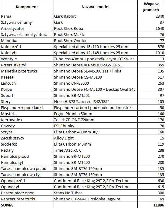

Miałem podobny dylemat, ale założenia były takie aby MTB nie ważył więcej jak 12kg, miał RS Reba i zmieścił się w budżecie 5k pln, nic nie znalazłem w nówkach więc złożyłem rower od podstaw, większość części nowych, w tym baza czyli rama i amor, trochę gratów miałem, trochę zamówiłem w Chinach, wyszedł rower w założonej wadze i budżecie -

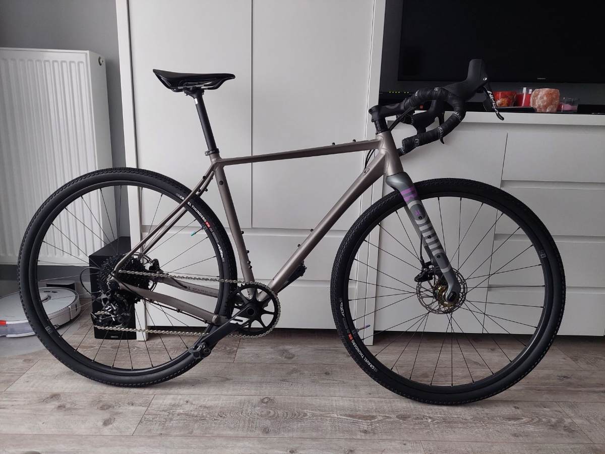

może być nawet sytuacja że nie zmieniając stopniowania kasety regulacja będzie potrzebna jeśli piasty nie są takie same, ja mam tak w swoim gravelu, piasty w kołach Rondo i w Dandy Horse mają inny offset i przy zamianie kół trzeba regulować przerzutkę. -
