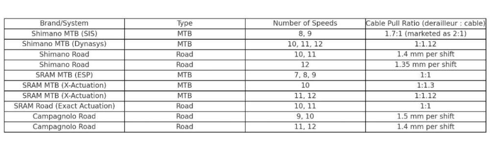

Ta tabelka z przełożeniem przerzutek jest z grubsza dobra? Z tego co wiem Shimano dynasys 10s 11s 12s ma faktycznie identyczny ciąg linki 1:1.12, a co w przypadku sram MTB 10s 11s 12s bo tutaj informacje w sieci są już sprzeczne, jedynie co mogę potwierdzić że przerzutka sram gx 12s współpracuje tak samo dobrze z manetka Shimano m8100 12s jak dedykowana przerzutka Shimano m8100 12s. -

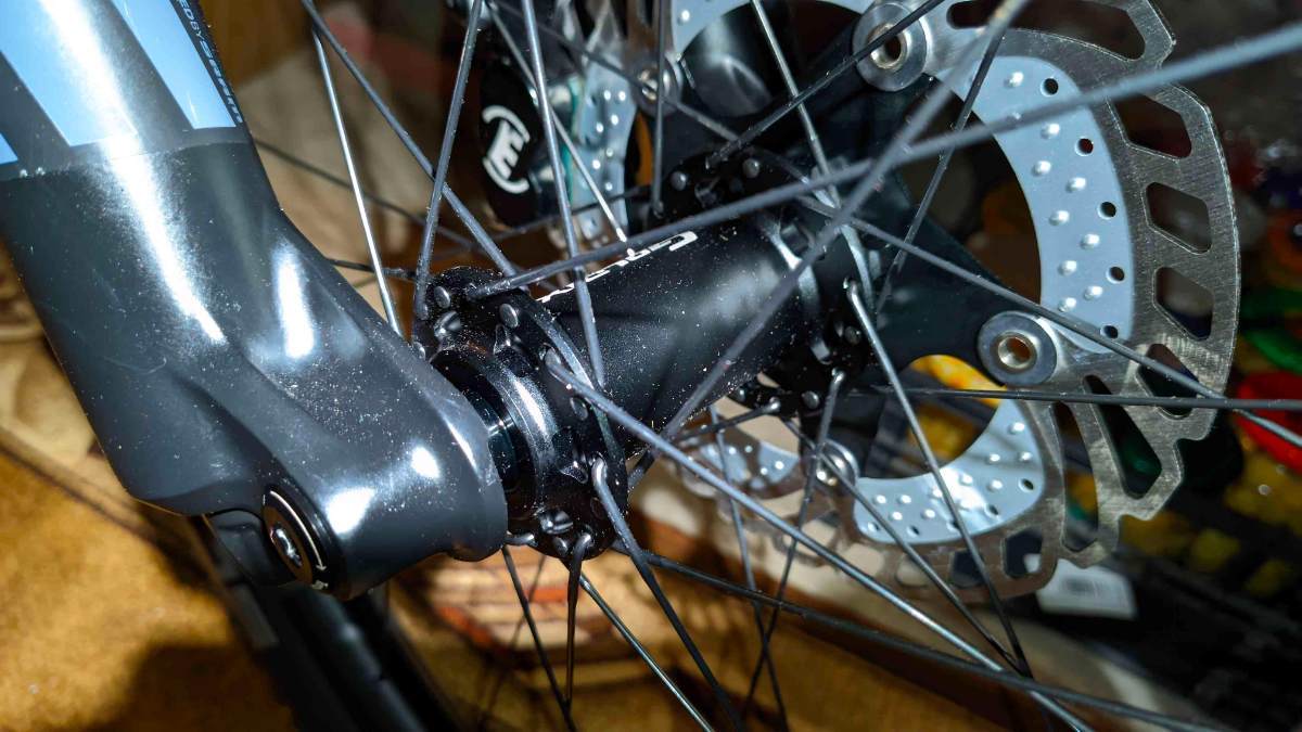

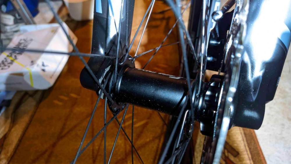

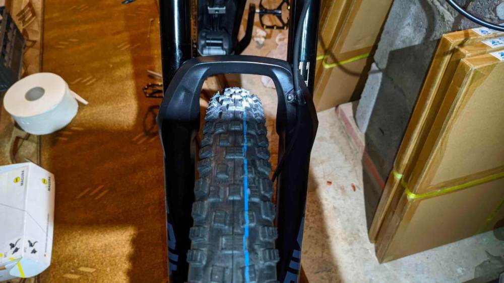

[centryczność koła] koło nie leży centrycznie w widelcu
Kuba95 odpowiedział Kuba95 → na temat → Koła rowerowe
Kolo było zaplatane w serwisie -
Koło było zaplatane w serwisie. Piasta ma taką samą szerokość montażową jak widelec 110mm. Winny serwis który zaplatał koło czy raczej co innego?
