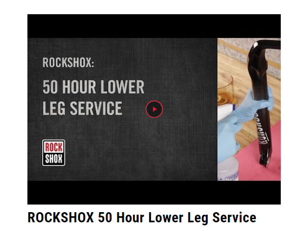

Ja w listopadzie kupiłem Rebę bo tanio było, fabrycznie nowa ale model 2021. Niedawno zabrałem się za serwis zerowy czyli właśnie ten 50h. Gąbeczki nasączone były, uszczelki kurzowe na sucho, w goleniach zero oleju 😕 na dodatek nie zwróciłem uwagi na jedną rzecz...Zrobiłem wszystko tak jak w instrukcji, zalałem oleju do goleni, poskładałem tak jak było, odstawiłem rower na stojak. Za dwa dni olej kapie z obu goleni...Fabrycznie pod śrubami nie było crush washerów...Na szczęście na miejscu w sklepie mieli osobno od całego zestawu serwisowego i odsprzedali...Nie wiem czy ten amortyzator pracuje tak jak trzeba, wydaje mi się że ok ale to mój pierwszy RS, wcześniej tylko Epixony więc najchętniej oddałbym go do kompletnego, profesjonalnego serwisu bo pieron wie co tam jeszcze w środku siedzi 😕

Właśnie do tego samego dotarłem, dzięki A czy jako serwis zerowy nowego amortyzatora wystarczy ten Lower Leg tak jak na filmiku? Czy trzeba też rozbierać górę?
