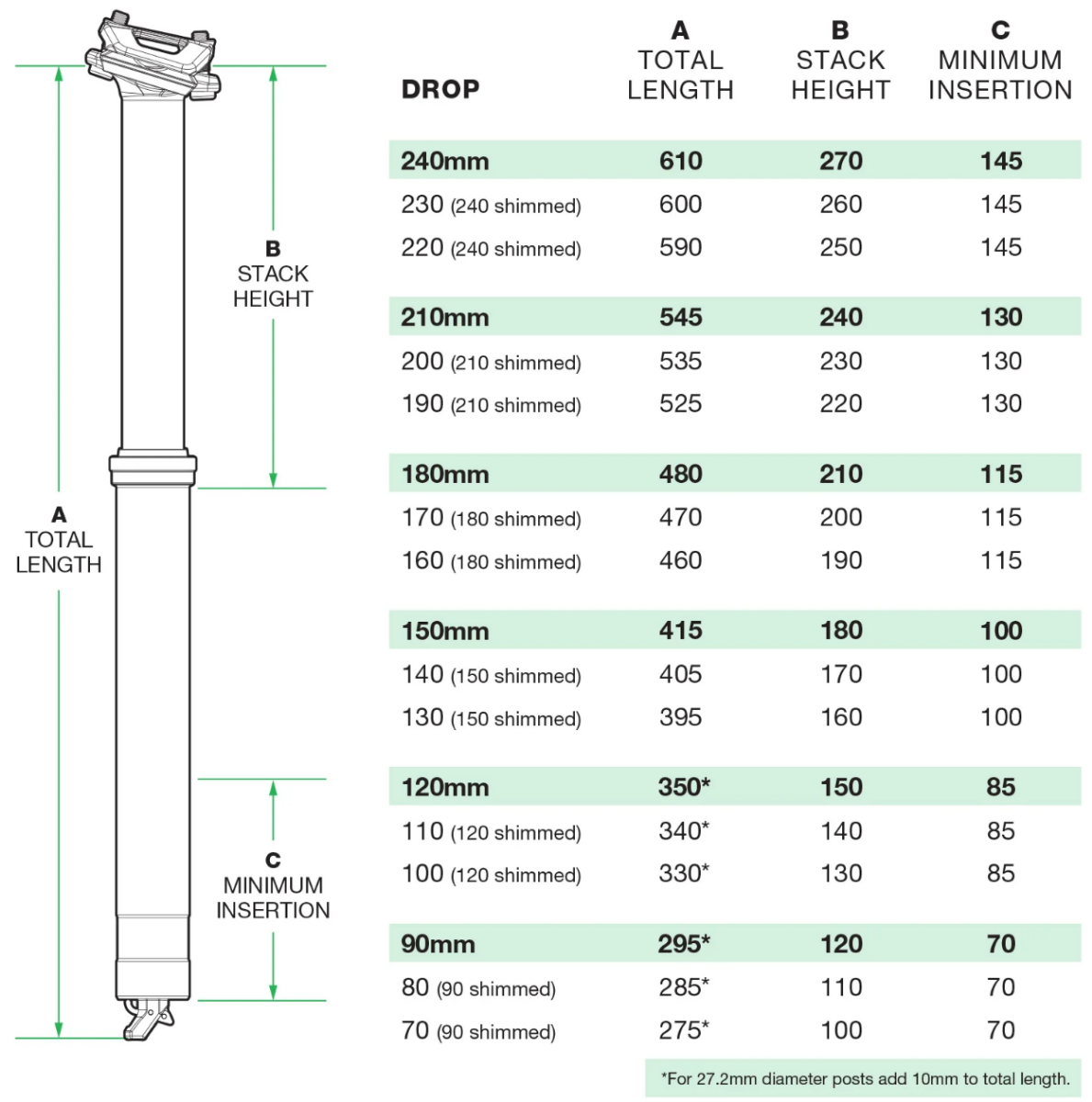

Nie pamiętam ile ma ten zielony element. Jeżeli Tobie wychodzi, że 150 mm wejdzie, a obawiasz się tylko o ten zielony uchwyt do linki to i tak powinieneś wziąć 150 mm skoku. Gdyby się okazało się, że 5 mm masz za wysoko siodło przy konfiguracji 150 mm, to możesz sobie zmienić skok na 140 mm. 140 lepiej niż 120. Inserty i smar są w zestawie. -

Tabelkę znam i to stąd wychodzi mi 120 albo 150. Ale przy dokładnym pomiarze zaczyna się robić problem z minimalnym osadzeniem sztycy w ramie. Orientujecie się jaka długość ma ten zielony kikut na dole sztycy (1 czy 2 cm)? U żony w Scott Scale przy zachowaniu identycznych ustawień (jak obecnie) sztyca będzie osadzona na styk (85mm). Wszystko zależy jaka długość ma element o który pytam wyżej. U mnie w KTM Scarp osadzenie będzie delikatnie większe (10,5 cm). I chyba to zaważy o wyborze wersji 150. Moim zdaniem osadzanie sztycy na minimalnych wartościach to proszenie się o kłopoty. Tym bardziej że sami mówicie o tym że sztyca nie działa 0/1. Można ją opuścić np do 120mm. Co do manetki to mam problem bo nie mam gdzie jej zmieścić. Obecnie mam manetkę do widelca i tylnego amortyzatora. Szukam manetki co obsłuży 3 rzeczy (dropper+widelec+tylny amortyzator). Z tych sensownych znalazłem: - Squidlock Remote MP11 - Squidlock Orbea OC MP20 - FOX RACING SHOX Twin Stick Lever -

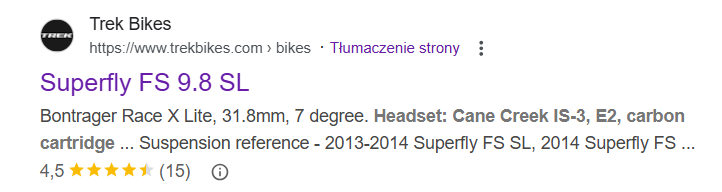

Trek E2 FSA 36-Degree Stainless Steel Headset Lower Bearing - Trek Bikes (PL) Czyli to jest to samo? -

Żeby dobrze to zrozumieć- nie ma problemu, by obniżyć siodełko dropperem tylko trochę. To ma czasem sens, ale podstawowa zasada jest taka, że przy pełnym rozciągnięciu musi być dobra wysokość, bo będziesz niezadowolony. Żona miała droper 12 i zmiana na 15 była wyczuwalna. Ja miałem 15 i zmieniłem na 20 - też super. Jak w kolejnym rowerze był seryjnie znów 15, to miałem wrażenie, że jest zepsuty. -

To bardzo ważne . To że CR nie podaje takich informacji, nie oznacza że inni też tego nie robią https://r2-bike.com/CANE-CREEK-Headset-lower-part-40IS52-40-Bottom-1-1-2 Standartem jest 45x45 , także nie wszystkie stery IS podejdą -

Pamiętaj też, że jak będziesz miał 150 mm skoku to nie musisz go zawsze całego używać. Natomiast ze 120 mm już 150 nie zrobisz. Wagę w tym wypadku bym pominął, bo jaka tu będzie różnica? 20 - 50g? -

@Wojcio już Tobie odpisał. Od siebie dodam, że OneUp, to dobry wybór. Miałem i sobie chwaliłem. Nie kombinuj też z manetkami, tylko też bierz od OneUp. Ich manetki działają naprawdę bardzo dobrze, a lipna manetka może zaburzyć odbiór działania porządnego droppera. Nie wiem czy widziałeś, ale według poniższego możesz sobie pomierzyć i sprawdzić jaki rozmiar będzie najbardziej odpowiedni. Te sztyce mają nieduży "wymiar" montażowy co jest ich zaletą i często pozwala na wybór sztycy z większym skokiem. - Dzisiaj

Pewnie przy poważnym ściganiu XC to masa się liczy, ale moim zdaniem droper trzeba brać najdłuższy jaki wejdzie. Inna sprawa, że przy mniejszym wzroście trzeba bardzo dokładnie policzyć czy przy pełnym wysunięciu siodło da się ustawić na dobrej wysokości. Co z tego, że cały dół wejdzie w ramę, jak część górna będzie za długa. Ustawienie siodła ma być dobre przy pełnym rozciągnięciu. Różnica w czasie wysuwania między 12 a 15 nie będzie dostrzegalna. Od biedy może być taki argument za krótszym, że przy fullu torebka podsiodłowa może mieć konflikt z oponą (jeśli torebka używana). -

Dojrzałem do zakupu sztycy regulowanej. Startuje amatorsko w maratonach MTB w Sudetach [Bike Maraton] i najsłabiej idzie mi na zjazdach. Zakup sztycy ma być właśnie pierwszym krokiem w poprawie zjazdów. Model sztycy już wybrany: OneUp V3. Do mojej ramy i wysunięcia sztycy pasują skoki 120mm i 150 mm. Którą wersje polecacie? 120 mm czy 150mm? Na logikę więcej skoku (150mm) brzmi lepiej ale czy na pewno. Większy skok to trochę większa masa sztycy oraz dłuższa droga powrotu. Czy to nie będzie dużo przy moim wzroście (171 cm). Identyczny dylemat jest w rowerze żony, z tym że ona ma 164cm wzrostu.

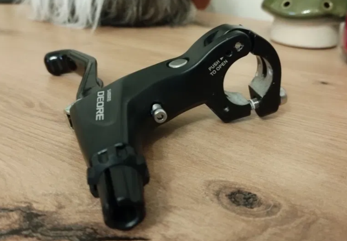

Współczesne klamki z tą opcją to nie tylko do hydraulicznych - mechaniczne Shimano BL-T610/611 również mają otwierany zawiasowo uchwyt (i dodatkowo kompatybilność z i-spec B). Czy byłyby one przydatne do danego roweru to zależy jakie hamulce są w nim zastosowane. Czy aktualne klamki da się zdjąć bez zdejmowania chwytów - to również nie sposób ocenić nie oglądając klamek. Oczywiście mam na myśli zdjąć bez destrukcji tychże.

Przy tym które wrzuciłeś wyżej nie ma informacji o tym kącie, to nie ważne? -

36*45 , kąt ścięcia łożyska -

Gdzieniegdzie jak szukam informacji o tych sterach podawany jest parametr 36° nie wiem do czego on sie tyczy. -
Mam nowy stary (>40-letni) rower, który ma niestety niewygodne klamki hamulców. Czy da się zdjąć stare i zamontować nowe (retro lub pasujące stylem do klasycznych rowerów) klamki hamulców bez zdejmowania gripów z kierownicy? Czy ktoś się orientuje, czy są w ogóle klamki w ten sposób montowane? Nie chciałabym ruszać oryginalnych gripów, ani tym bardziej ich wymieniać - są wygodnie wyprofilowane i mają odblaski na końcach (unikat). Z góry dziękuję za odzew.

Na moje oko to zwykłe IS52 , np : https://www.centrumrowerowe.pl/stery-zintegrowane-1-1-2-cane-creek-40-series-is52-pd10207/?v_Id=92931&utm_source=google&utm_medium=cpc&gad_source=1&gad_campaignid=16059005709&gclid=CjwKCAiA09jKBhB9EiwAgB8l-JcFfd77DNy3YFWQNjhX-zjniS4Zj5jPNseSui8nA7UjkzmOe_ti1BoC-vEQAvD_BwE -

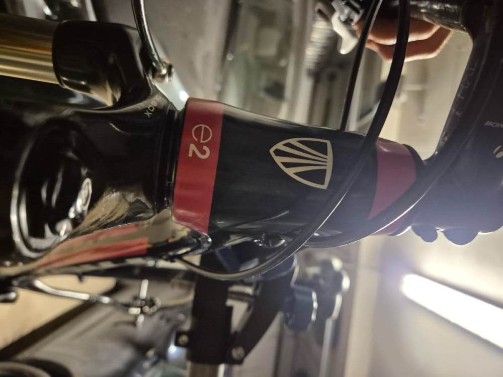

Rodzaj rury sterowej nie ma znaczenia. Wrzuć zdjęcie główki ramy.
