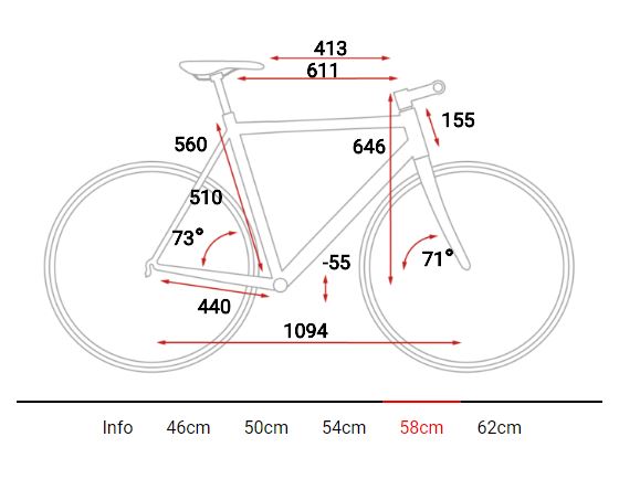

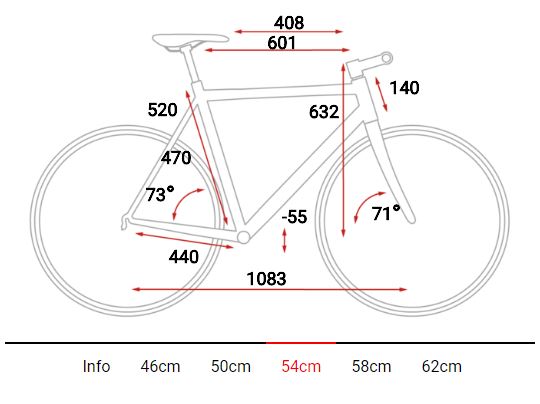

PawelW Napisano 22 Maja 2018 Napisano 22 Maja 2018 Witam Serdecznie jako nowy użytkownik. Jestem póki co laikiem w temacie ale mam nadzieję szybko zagłębić się w temacie rowerów. Planuje zakup roweru Crossowego Cube i w oko wpadł mi model Cube Nature Pro 2017. Nie mam możliwości przejechania się na rowerze dlatego proszę Was o pomoc. Jaki rozmiar ramy powinienem wybrać? Rozmiarówka Cube jest dziwna i z ich tabel wynika, że 54 lub 58. W jednym sklepie mówią 54 w innym 58. Mam 182 cm wzrostu i długość nogi wewnątrz 85-86 cm. Trasy w większości po mieście, czasami lekki teren. Z góry dziękuję za pomoc Cytuj
Mod Team KrissDeValnor Napisano 22 Maja 2018 Mod Team Napisano 22 Maja 2018 Ja przy niewiele mniejszych wymiarach ( 180/84 cm ) wybrałbym 54 i to jako max dla siebie. Nie wiem jakim rowerem jeździłeś i jakie masz przyzwyczajenia, bo czasem ktoś kto miał do czynienia ze sporymi rowerami, szuka właśnie takich i na takich najlepiej się czuje ( ja mam odwrotnie ). Na pewno decydująca będzie w tym przypadku wysokość, bo 56 cm podsiodłówki to już jest sporo i zapasu w kroku za dużo chyba nie zostanie ( niby to nie MTB, ale odrobinę luzu warto mieć ), no i pytanie czy ta większa wysokość roweru by Ci odpowiadała - tego jeszcze nie wiemy, ale bezpieczniejszym wyborem będzie 54, który jest niewiele krótszy niż 58, ale jednak podsiodłówkę ma o 4 cm niższą, a jednocześnie główka ramy jest niższa o 1,5 cm , więc górna rura po prostu nieco bardziej opada w stronę podsiodłówki. Biorąc pod uwagę, że to cross, to raczej nie potrzebujesz długości górnej rury większej niż 60 cm, bo mostek ma prawdopodobnie 8 - 10 cm ( sądząc po zdjęciach ), więc i tak będzie już dość długo na 54, tym bardziej że sztyca jest z offsetem. Reasumując - obstawiam 54. 1 Cytuj
PawelW Napisano 23 Maja 2018 Napisano 23 Maja 2018 19 godzin temu, KrissDeValnor napisał: Ja przy niewiele mniejszych wymiarach ( 180/84 cm ) wybrałbym 54 i to jako max dla siebie. Nie wiem jakim rowerem jeździłeś i jakie masz przyzwyczajenia, bo czasem ktoś kto miał do czynienia ze sporymi rowerami, szuka właśnie takich i na takich najlepiej się czuje ( ja mam odwrotnie ). Na pewno decydująca będzie w tym przypadku wysokość, bo 56 cm podsiodłówki to już jest sporo i zapasu w kroku za dużo chyba nie zostanie ( niby to nie MTB, ale odrobinę luzu warto mieć ), no i pytanie czy ta większa wysokość roweru by Ci odpowiadała - tego jeszcze nie wiemy, ale bezpieczniejszym wyborem będzie 54, który jest niewiele krótszy niż 58, ale jednak podsiodłówkę ma o 4 cm niższą, a jednocześnie główka ramy jest niższa o 1,5 cm , więc górna rura po prostu nieco bardziej opada w stronę podsiodłówki. Biorąc pod uwagę, że to cross, to raczej nie potrzebujesz długości górnej rury większej niż 60 cm, bo mostek ma prawdopodobnie 8 - 10 cm ( sądząc po zdjęciach ), więc i tak będzie już dość długo na 54, tym bardziej że sztyca jest z offsetem. Reasumując - obstawiam 54. Dziękuję bardzo za dokładny opis Wybór nadal nie podjęty ale jestem bliski zakupu. Cytuj
