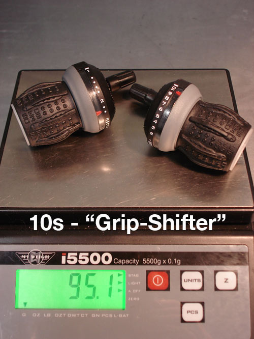

miskov17 Napisano 22 Lutego 2011 Napisano 22 Lutego 2011 Bo oficjalnie gripów 10s ni ma (i na razie nie zapowiada się aby się pojawiły). Jednak gość na YT ma kilka filmików, w których pokazuje swe gripshiftowe X0 współpracujące z XX i XTR 980 http://www.youtube.com/watch?v=eL75bTwFYsY Jest także topic o nich na mtbr http://forums.mtbr.com/showthread.php?t=580366 Co do samego wyboru gripshift vs trigger, trzeba spróbować - każdy ma inne priorytety/preferencje i nie każdemu będą pasować konkretne manetki. Edit: są jeszcze ultralekkie gripshifty Recona <100g...o i nawet pojawiły się pod srama, dotąd były tylko pod shimano. http://www.dulight.fr/catalog/product_info.php?cPath=91_70&products_id=1454 http://www.dulight.fr/catalog/product_info.php?cPath=91_70&products_id=1402

Mod Team durnykot Napisano 23 Lutego 2011 Mod Team Napisano 23 Lutego 2011 Coś tanie te gripy od Recona. Wychodzi 160 pln za parę? Ciekawe jak to coś działa. Mam jednak małe ale... Wg strony zapodanej przez Miskova komplet gripów waży ca. 96 gram. Wg strony Recona komplet gripów waży 138 gram ( w opcji do kaset tytanowych )i 120 gram ( w opcji do kaset alu). Jeśli na forum jest jakiś fanatyk boga Wagomira i posiada/będzie posiadał gripy Recona będę wdzięczny za słów kilka.

miskov17 Napisano 23 Lutego 2011 Napisano 23 Lutego 2011 Coś tanie te gripy od Recona. Wychodzi 160 pln za parę? Ciekawe jak to coś działa. Działa pewnie tak jak stare Sachsy/Sramy bez sprężyny wspomagającej - czyli dość ciężko. Swoją drogą konkurencyjne Nobu (też coś koło ~100g) z relacji użytkowników też nie są autorytetem w działaniu. Foto na wadze Recon'ów:
Mod Team durnykot Napisano 23 Lutego 2011 Mod Team Napisano 23 Lutego 2011 Panowie, gwoli ścisłości- nie planuję przejścia z jedynie słusznych gripów X0 na rzecz Recona czy Nobu- nic z tych rzeczy. Wynalazek Recona traktuję jako ciekawostkę przyrodniczą, która w Przenajświętszej Rzeczypospolitej jest równie często spotykana co uczciwy i prawdomówny polityk. Chociaż nie ukrywam,że zestaw 2x10 chodzi mi po głowie, Recon mógłby być pewną alternatywa na triggery. Miskov- w sumie na Sachsy nie narzekałem, więc cięższa niż w X0 praca nie byłby przeszkodą.
