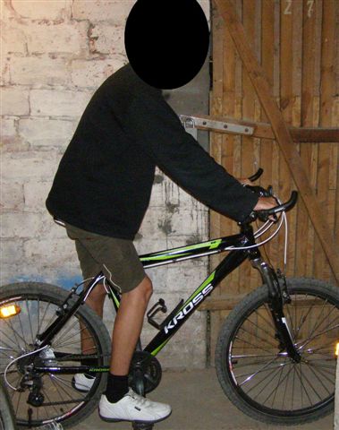

goldbloom Napisano 24 Sierpnia 2010 Napisano 24 Sierpnia 2010 ^Mała rozwijana miarka ze sztywną metalową taśmą z blokadą Hmm ... jeśli dobrze przeanalizowałem, to co napisałeś, w porównaniu z moim wynikiem, wychodzi, że rower byłby za mały. Czy się mylę? A on prędzej jest za duży jak za mały. Weź jeszcze pod uwagę długość mostka. Może masz siodełko zbyt cofnięte do tyłu (a to dopiero początek zabawy w zgadywanie ? Przyczyn może być wiele Kilka linków.
Blood Napisano 24 Sierpnia 2010 Napisano 24 Sierpnia 2010 Ja pomierzyłem sam oll. Jest co prawda +/- 1 cm, ale generalnie wyniki wychodzą dobre.
Sorcerer Napisano 24 Sierpnia 2010 Napisano 24 Sierpnia 2010 Jezu, na tym cubie jestes bardziej wyprostowany niz moja dziewczyna na contessie I wlasnie przez to ze masz KROTKIE nogi, musisz miec dluzsza rame/dluzszy mostek niz to co obecnie. Extrema w obydwie strony na pewno nie sa dobre. Ile ten cube ma gornej rury horyzontalnie? 57cm? Co do braku narzekan z twojej strony, na pewno krotsza rama bedzie zwrotniejsza, ale na dluzsza mete przez taka pozycje imo tracisz sporo energii. EDIT: 56,1cm dlugosci horyzontalnej. Czyli tyle ile ma moja dziewczyna w contessie "M". Ja na jej contessie musialbym miec mostek chyba 130mm minimum aby na tym jakos podjezdzac (mam tyle wzrostu co ty 175cm). Fakt, za######iscie zwrotny rower i latwo sie prowadzi, ale nie na dluga jazde. W szczegolnosci ze piszesz ze masz krotka noge. Pytam - jak krotka masz noge? Ja mam 86cm w pampersie czyli bardzo dluga do tego wzrostu.
DEVILEK Napisano 24 Sierpnia 2010 Napisano 24 Sierpnia 2010 Z fotek wnioskowac mozna, ze rama za mala. Sam mam 175 cm i smigam na ramie 18, ta wyglada jak to kolega wczesniej napisal jak od mlodszego brata. Piszesz, ze wygodnie Ci sie jezdzi, ale raczej nie dluzsze wycieczki, bo w takiej pozycji chyba sie nie da. Mostek dluzszy cos by dal, ale nie za wiele. W moim odczuciu rama na Ciebie jest za mala.

goldbloom Napisano 25 Sierpnia 2010 Napisano 25 Sierpnia 2010 Sorcerer co ty wiesz o podjeżdżaniu jak mieszkasz w wawie czy lublinieaha nie wiem czy zauważyliście ale na zdjęciu numer dwa stoję wyprostowany, na pierwszym mam pozycję już ok z tym że podczas jazdy i tak mam zawsze lekko ugięte ręce, zresztą spotkamy się na jakimś maratonie czy xc wtedy będzie mogli skomentować Oj, arogancko... A jak wyniki z kalkulatorów? BTW, dla mnie na zdjęciach rowery często wyglądają na za małe:) Np tutaj:
Gość JGa Napisano 25 Sierpnia 2010 Napisano 25 Sierpnia 2010 nie wiem właśnie dlaczego tak wychodzę na tych zdjęciach, na filmikach już wygląda to normalnie, kumple mówią i przekonują mnie że też normalnie. Przepraszam za mój cynizm
nabial Napisano 25 Sierpnia 2010 Napisano 25 Sierpnia 2010 BTW, dla mnie na zdjęciach rowery często wyglądają na za małe:) temu sie kupuje 29 JGa - niestety, ale wszystkie znaki na niebie wskazuja, ze powinienes smigac na 18", a ze wygladasz na 16" tak, czy inaczej, to juz watek poboczny sam kiedys smigalem na 19" krossa lvl a6 z mostkiem 130mm i wszystko bylo super, do czasu, gdy wyzbylem sie emocji i podszedlem obiektywnie do tematu, teraz uzytkuje co prawda 19,5", ale gorna rura efektywnie ma 625mm
tobo Napisano 25 Sierpnia 2010 Napisano 25 Sierpnia 2010 wieloletnie doświadczenie pokazuje że dyskusja z kimś w takim przypadku mija się z celem, bo temat założony jest dla założenia tematu, nie dla wyciągnięcia jakchś sensownych wniosków dla siebie. po drugie, mieszkanie na nizinach (wniosek również z mojego doświadczenia) nie oznacza, że tobie, panie góral, dupy skroić nie można. co do pokonywania długich dystansów na za małej ramie: wielu ludzi jeździ rowerowe enduro na małych ramach i nie powiedziałbym że nie dają rady.
Blood Napisano 25 Sierpnia 2010 Napisano 25 Sierpnia 2010 Oto co wyszło mi w kalkulatorze: Measurements ------------------------------------------- Inseam: 90 Trunk: 67 Forearm: 37 Arm: 69 Thigh: 60 Lower Leg: 58 Sternal Notch: 157 Total Body Height: 188 XC ------------------------------------------- Standover Height Range: 33.6 - 34.3 inches ( 85,3 - 87,1 cm ) Virtual Top Tube: 24.7 - 25.1 inches ( 62,7 - 63,7 cm ) Stem Length: 10.6 - 12.2 cm BB-Saddle Position: 81.8 - 83.4cm Saddle-Handlebar: 57.7 - 59.3 cm a takie wyniki dało mi mierzenie roweru: Standover Height Range: 83cm Virtual Top Tube: 61cm Stem Length: 13cm ( nie wiedziałem do końca jak się ten mostek mierzy i nie wiem, czy nie poleciałem za dużo ) BB-Saddle Position: 75cm Saddle-Handlebar: 57cm To chyba dobrze ?

Faraday Napisano 4 Lipca 2011 Napisano 4 Lipca 2011 Piszę tu, by nie otwierać nowego tematu: Czy moja pozycja na rowerze jest dobra na mój pierwszy maraton? Według mnie jest trochę za bardzo wyprostowana, a co wy o tym sądzicie? Mostek mogę obniżyć (mam regulowany), a siodełko i tak muszę podnieść do góry - na zdjęciu widać, że kolano jest za bardzo ugięte.
Faraday Napisano 4 Lipca 2011 Napisano 4 Lipca 2011 Najlepiej obniżyć mostek, czy cofnąć siodło? A może samo podwyższenie siodła wystarczy..
kapsell Napisano 4 Lipca 2011 Napisano 4 Lipca 2011 Rozumiem ze na zdj siedzisz w siodle, noge masz i tak badzo prosta wiec jak chcesz podniesc jeszcze siodlo? Dluzszy mostek i bardziej w dol, siodlo troszke do tylu. Jesli w tej pozycji sporo jezdziles to odradzam zmiane pozycji przed wyscigiem.
kuchar Napisano 4 Lipca 2011 Napisano 4 Lipca 2011 Ja bym pobawił się mostkiem a nie siodełkiem. Siodło ma regulację nie do "wyciągania" pozycji na rowerze, a do ustawienia kolan względem osi pedałów.
Fenthin Napisano 4 Lipca 2011 Napisano 4 Lipca 2011 Przy czym siodło ma być na odpowiedniej wysokości. Choć fakt, regulacja przód-tył nie służy wydłużaniu ramy. Poza tym kierownica w dół. @kapsell Źle. Siodło jest zbyt nisko jak na XC, a czy dłuższy mostek to wcale nie takie oczywiste.
