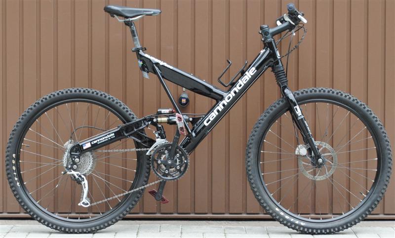

No to najwyższa pora na zdjęcie mojego Cannona Super V-600. Sporo było przy nim pracy. Blokada Headshok'a również nie działała, powodem jak wyżej był ubytek oleju w kartridżu DL80, po uzupełnieniu i wymianie o-ringów wszystko działa idealnie. Ale przy jedno-zawiasowcu najbardziej denerwujące okazało się pompowanie zawieszenia podczas pedałowania. Jedynym rozsądnym wyjściem był zakup dampera z platformą. Wybór padł na Manitou Swinger 4 Way Air 165mm. Zmiana radykalna. Możliwość dostrojenia tego dampera mnie powaliła. Mamy 4 drogi (jak nazwa wskazuje) do ustawienia tak dampera jak nam pasuje. Zupełnie zmieniło to charakter roweru. Wymieniłem też manetki i tylna przerzutkę na nowe XT.
