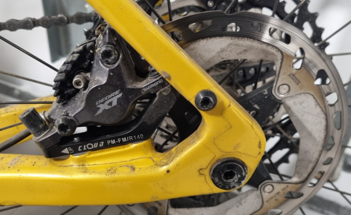

Mentos Napisano wczoraj o 11:21 Napisano wczoraj o 11:21 (edytowane) Uwaga bo się też męczyłem z tym kminieniem przejścia z FM na PM. Wg mnie jak rama natywnie jak moja jest pod tarczę 160 z zaciskiem FM a chcemy zastosować tarczę 160 z zaciskiem PM to trzeba o oczko niższego adaptera. No i trzeba się upewnić że zacisk górski wejdzie w trójkąt bo o tym też słyszałem że może być una problema, jak widać mnie wszedł z 2-3mm luzem tylko. Edytowane wczoraj o 11:23 przez Mentos Cytuj
