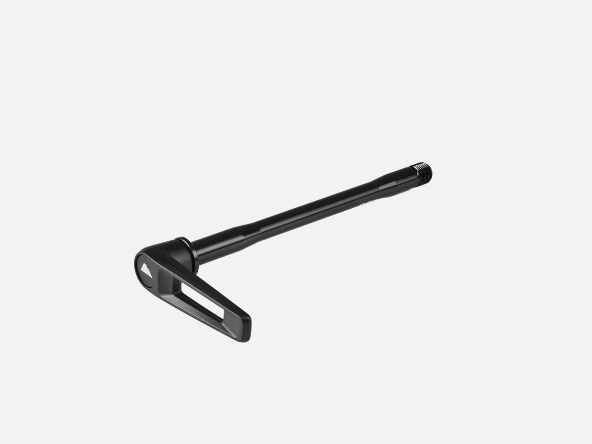

ampl Napisano wczoraj o 20:21 Napisano wczoraj o 20:21 Na postoju po wciśnięciu hamulca tylna piasta DT Swiss 350 Ratchet 36t ma delikatny luz. Koło rusza się nie na boki a przód tył. Oznacza to konieczność serwisu łożysk? Poza tym żadnych objawów, cicha bezproblemowa praca piasty. Sztywną oś dokręcałem ale jest to ta ze zdjęcia, dokręca sie z tego co rozumiem ręką na czuja bez klucza dynamometrycznego. Cytuj

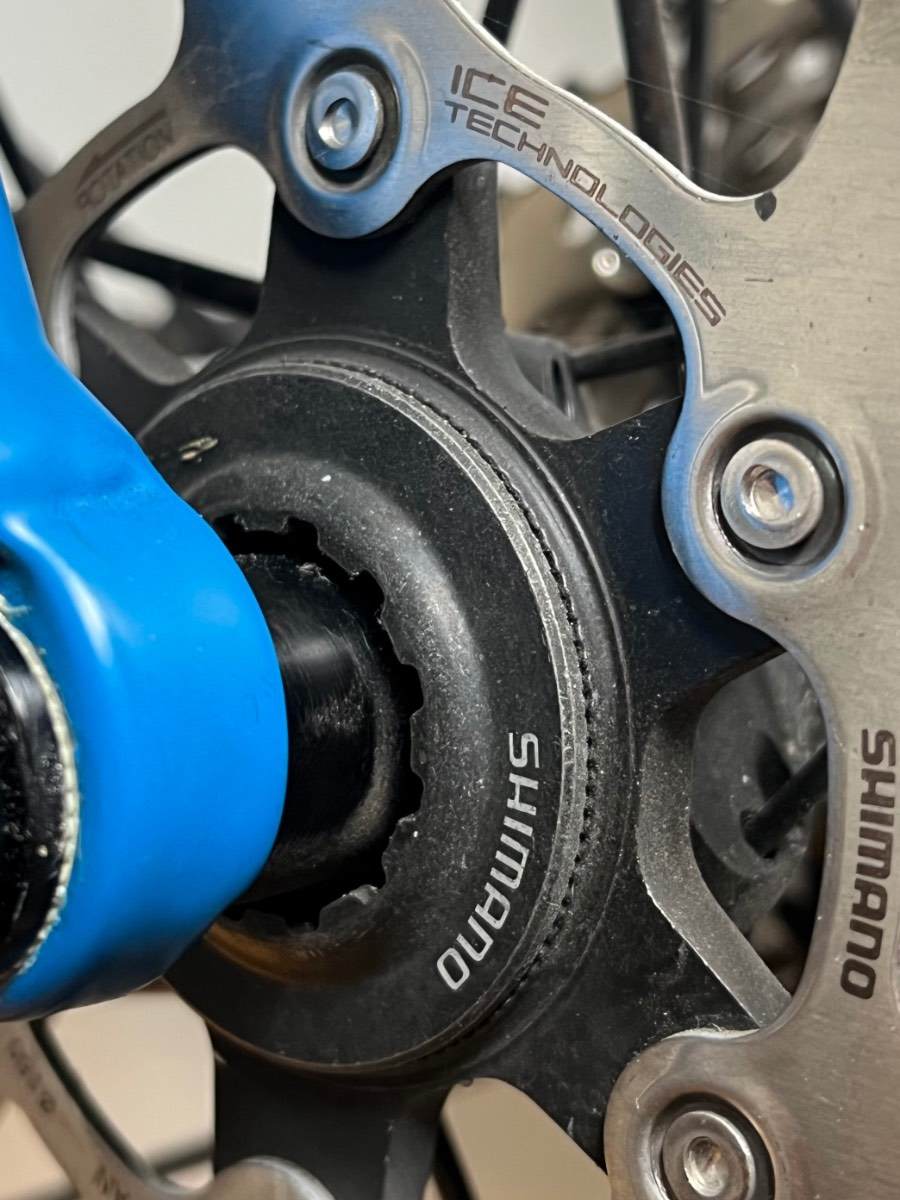

ampl Napisano 14 godzin temu Autor Napisano 14 godzin temu (edytowane) 38 minut temu, przecietny.kolarz napisał: A jaką masz nakrętkę? Od strony tarczy jest płaska czy ząbkowana? Dokręcasz z zalecanym momentem? Ogólnie to nie jest wielki problem, dopóki nie ruszysz tarczy do tyłu na postoju, a potem nie "stuknie" przy hamowaniu wracając do normalnej pozycji. Za pierwszym czy drugim razem nic się nie stanie, może za setnym też nie, natomiast pewnie lepiej unikać takiej sytuacji. Nakrętka wygląda tak więc chyba jest ząbkowana 26 minut temu, gnomon napisał: A tego luzu nie czujesz bez wciskania hamulca ? Bo jesli jest z piasty, to też powinien być wyczuwalny. Tak czy siak, piasty z tarczówkami najczęściej maja problem z łożyskiem od strony tarczy...na moje to takie łożysko pada 2x częściej niż po przeciwnej stronie. Bez wciśniętego hamulca luzu na boki nie ma, więc identycznie jak z wciśniętym a luzu przód-tył nie ocenię bo oczywiście koło ma się kręcić. Edytowane 13 godzin temu przez ampl Cytuj
przecietny.kolarz Napisano 13 godzin temu Napisano 13 godzin temu Mam takie same nakrętki i u mnie jest dobrze, ale mam inne piasty. No to opcje są dwie: 1. Za słabo dokręcone 2. Rzeczywiście piasty DT 350 mają nieco większy luz niż Shimano czy FFWD. Cytuj
