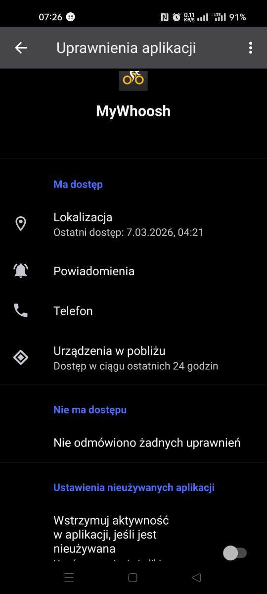

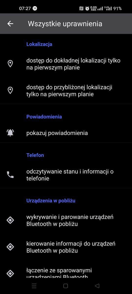

W ustawieniach Androida zrobiłem co mogłem, wszystko aktywne:
Screenshot_2026-03-10-07-26-43-79_ab1359306de43320f9557c797b1c4be5.thumb.jpg.c2c6918b993006fce28188c4a19601f1.jpgScreenshot_2026-03-10-07-27-11-16_ab1359306de43320f9557c797b1c4be5.thumb.jpg.562a0b9624302190b4b14a32e96d85f6.jpg
Co jeszcze mogę zrobić?
Przeinstalować apke mywhoosh, spróbować na innym smartfonie ( motka, Xiaomi, może Samsung się znajdzie)?
Grzebać głębiej w nakładce od Realmy GT2 (tutaj poważniejsze forum się przyda bo ja tego..)?!
Edytowane przez pierotez
Ogólnie musi być włączony dostęp do lokalizacji, żeby niektóre urządzenia po BT mogły się łączyć. Dziwne, ale tak jest. Więc jak teraz po screenach dobrze widzę, że lokalizacja jest włączona (chyba że wyłączasz ogólnie w systemie), to powinno działać. Jeśli nie działa pomimo włączonej lokalizacji, to obstawiałbym na problem ze smartfonem i jego implementacją BT.

Reinstal apki naprawił wszystko.
Podczas ponownej instalacji musiałem wiele zgód zaptaszyć m. in. na szybką lokalizację, niestety!!
