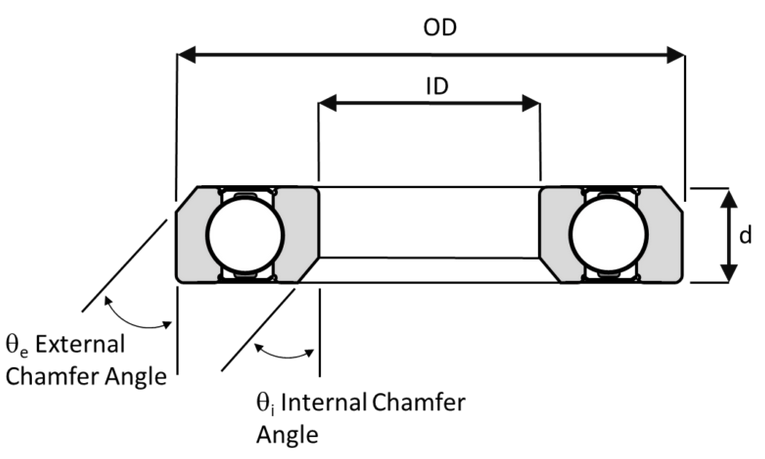

python25 Napisano Czwartek o 19:19 Autor Napisano Czwartek o 19:19 Gdzieniegdzie jak szukam informacji o tych sterach podawany jest parametr 36° nie wiem do czego on sie tyczy. Cytuj
python25 Napisano Czwartek o 20:02 Autor Napisano Czwartek o 20:02 Przy tym które wrzuciłeś wyżej nie ma informacji o tym kącie, to nie ważne? Cytuj
marcin_ostrów Napisano Czwartek o 21:23 Napisano Czwartek o 21:23 To bardzo ważne . To że CR nie podaje takich informacji, nie oznacza że inni też tego nie robią https://r2-bike.com/CANE-CREEK-Headset-lower-part-40IS52-40-Bottom-1-1-2 Standartem jest 45x45 , także nie wszystkie stery IS podejdą Cytuj
python25 Napisano Czwartek o 21:40 Autor Napisano Czwartek o 21:40 Trek E2 FSA 36-Degree Stainless Steel Headset Lower Bearing - Trek Bikes (PL) Czyli to jest to samo? Cytuj
marcin_ostrów Napisano wczoraj o 07:45 Napisano wczoraj o 07:45 Zdaje się że tak. Weź suwmiarkę i pomierz sobie stare łożysko . Cytuj
