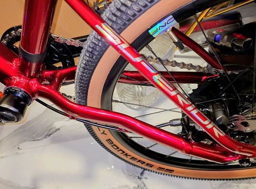

Nodrama Napisano 6 Grudnia 2025 Napisano 6 Grudnia 2025 Cześć, kupiłem ostatnio dla syna Superior Team 20, no i niestety nie pomyślałem żeby sprawdzić co z podpórką. Wydawało się, że do każdego roweru można dobrać odpowiednią. A tu nie. W sklepie nie mają, co się okazało jak już kupiłem. Napisałem do producenta ale milczy. Rower dla dziecka bez podpórki to mega słaby pomysł (podobnie tarczowy hamulec, ale to już inny temat). Ktoś ma jakąś tajemną mądrość, jakiej podpórki szukać do czegoś takiego? dzięki Darek Cytuj

Nodrama Napisano 6 Grudnia 2025 Autor Napisano 6 Grudnia 2025 Panowie, mój syn ma 5 lat... i ma odruch kopania nóżki, nawet jak rower był oparty od ścianę. A jeździ prawie codziennie do przedszkola (po mieście i błotku). Więc potrzebuję:) Ok, a coś takiego może mieć sens? - mocowanie do śruby osi, tylko na 20'' (trudno o mocowanie jak wyżej dla 20'', szukam) https://www.centrumrowerowe.pl/stopka-rowerowa-accent-comfort-pd2792 - adapter jakiś? taki albo pod śruby hamulca (to nie będzie niebezpieczne dla osprzętu?) https://allegro.pl/oferta/adapter-stopki-hebie-pod-hamulec-tarczowy-is-17957546905 ale dzięki, Cytuj
Wojcio Napisano 6 Grudnia 2025 Napisano 6 Grudnia 2025 Ten adapter jest pod IS, a tu hamulec PM. Cytuj
ArtGD Napisano 6 Grudnia 2025 Napisano 6 Grudnia 2025 Jeśli nóżka mocowana centralnie się nie zmieści, to szukałbym nóżki na obejmę na tylne widełki (coś w stylu jak dałeś w linku do CR). 1 Cytuj
