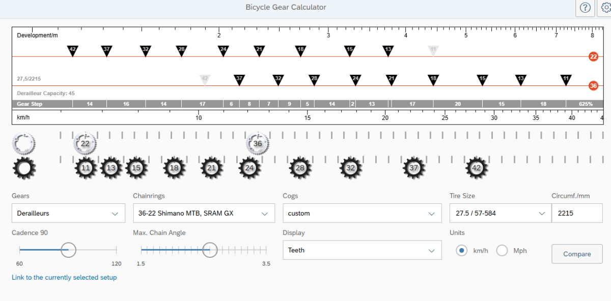

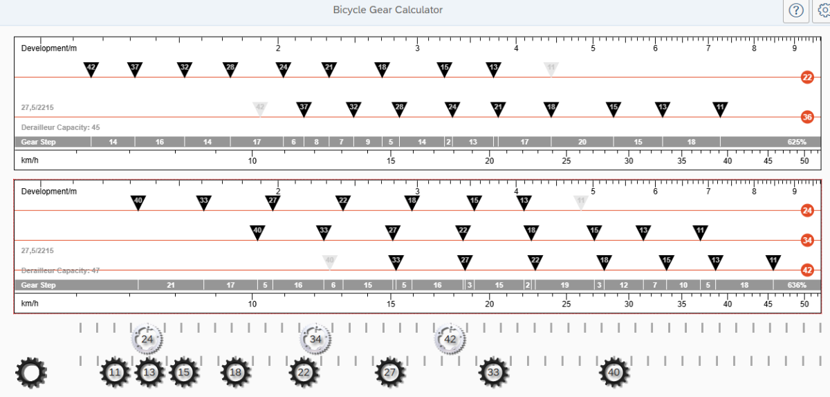

Garlock Napisano 14 Sierpnia Napisano 14 Sierpnia (edytowane) Skoro wymieniasz i korbę i kasetę (więc i łańcuch też) to możesz pomyśleć o wymianie również manetek i przerzutek na 10 i 2 rzędowe (przynajmniej tylnej). Sprawdź, czy na Twój bębenek wejdzie kaseta 10 rzędowa (zwykle da się ją założyć). Możesz wybrać np z 42 zębami SHIMANO 10-rzędowa CS-M4100 (to przykład) ze stopniowaniem 11–13–15–18–21–24–28–32–37–42. Do tego przerzutka np RD M6000 Deore (to tylko przykłady). Korbę chcesz 22-36 Jeśli tak, to odpal kalkulator np: https://www.gear-calculator.com/?GR=DERS&KB=22,36&RZ=11,13,15,18,21,24,28,32,37,42&UF=2215&TF=90&SL=2.6&UN=KMH&DV=teeth i wprowadzasz dane. I możesz się bawić. Zmieniać zębatki, kadencję itp. Wciskając "Compare" pokaże ci kilka opcji jedna pod drugą. Aż znajdziesz to, co najbardziej Ci pasuje. Zauważ, że teoretycznie okład 10x2 daje 20 przełożeń, ale faktycznie masz ich mniej, bo niektóre przełożenia pokrywają się na obu zębatkach korby. Tu jest porównanie dla Twojej pierwszej wersji czyli kaseta 11-40 i korba 24-34-42: P.S. Jak masz teraz klamkomanetki, to niestety wymiana manetki przerzutki będzie wymagała zmiany całości albo dokupienia klamki hamulcowej i przepięcia hydrauliki Edytowane 14 Sierpnia przez Garlock Cytuj
