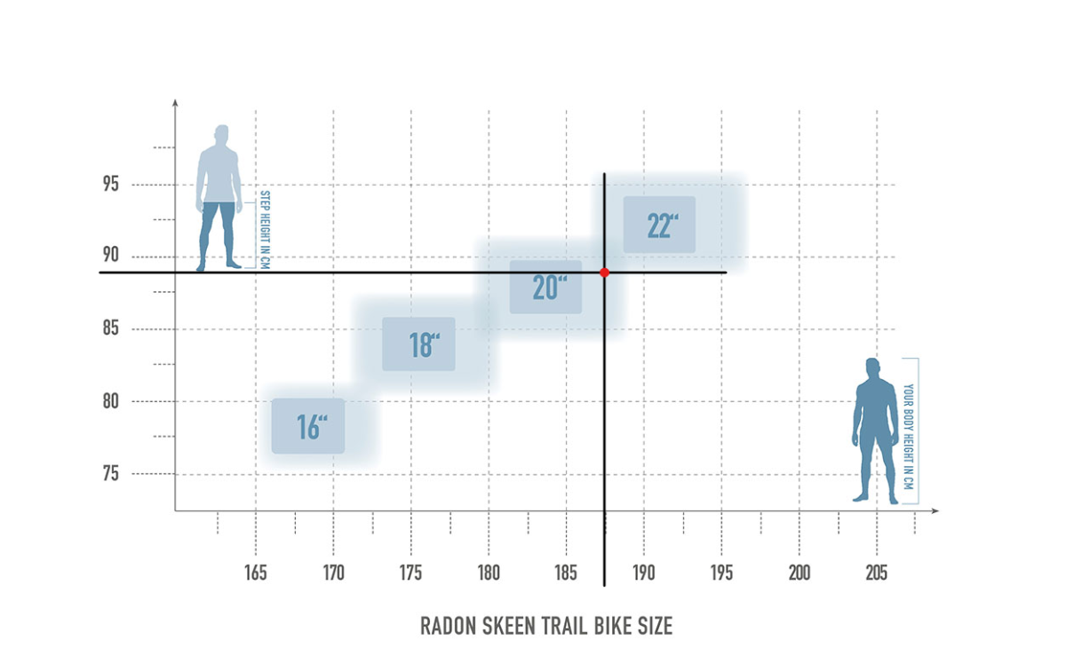

meszuge Napisano 14 godzin temu Autor Napisano 14 godzin temu 6 minut temu, Tyfon79 napisał: No ale jak już masz cokolwiek kupić z tego segmentu co piszę to jednak kup sobie tego Radona a nie Deca. Lepiej te rowery się prezentują pod każdym względem i ceny też są rewelacyjne. Fakt, ceny są rewelacyjne i to bardzo. Z Deca trochę bardziej mi się podobają, ale mniejsza o to. Z Radonem mam problem, bo jestem pomiędzy z rozmiarami.. 186/88 cm, a do tego jak dzwoniłem to mówili, żeby brać 22, a nie 20. Nie wiem jak wygląda przedłużanie rowery FULL MTB, bo w GRAVELU wstawiłem sobie trochę dłuższy mostek Cytuj

Tyfon79 Napisano 8 godzin temu Napisano 8 godzin temu 5 godzin temu, meszuge napisał: Z Radonem mam problem, bo jestem pomiędzy z rozmiarami.. 186/88 cm, a do tego jak dzwoniłem to mówili, żeby brać 22, a nie 20. Nie wiem jak wygląda przedłużanie rowery FULL MTB, bo w GRAVELU wstawiłem sobie trochę dłuższy mostek Nie wygląda niestety i nie ma tu pola do kombinacji nie mniej 22 to tam kogoś nieco poniosła fantazja. 20 jak najbardziej tym bardziej do takich klimatów jak na fotkach. 1 Cytuj
