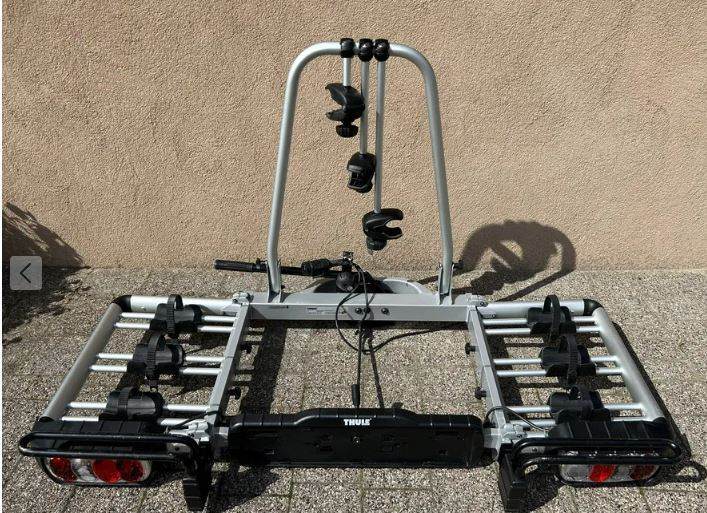

JakubMarcisz Napisano 6 Listopada 2025 Napisano 6 Listopada 2025 Zmieniam bagażnik rowerowy z prostego (Amos) na coś przyjaźniejszego w obsłudze. 3 rowery. Musi mieć: łatwy montaż (nie kluczem jak do tej pory), łatwą w obsłudze funkcje odchylania, składać się oraz mieć zabezpieczenie rowerów. Na oku mam Thule Euroride 922, kosztuje ok. 1950zł https://spakujrower.pl/produkt/bagaznik-rowerowy-na-3-rowery-thule-euroway-g2-922020/?utm_source=ceneo&utm_medium=referral&ceneo_cid=bc5fd62a-0325-0e43-6648-c6e41cc62997 ..ale Thule Euroride 942 kosztuje około 1550zł i czym się właściwie różni? Że światła nie są zsuwane do wewnątrz? https://www.centrumrowerowe.pl/bagaznik-samochodowy-thule-euroride-942-pd24980/ Cytuj
JWO Napisano 6 Listopada 2025 Napisano 6 Listopada 2025 (edytowane) Sprawdz ten parametr: Cytat Maksymalny rozstaw osi roweru: 1250 mm (Max. Radstand, Max. Weelbase) Moj rower ma 1310mm i tylko jeden Thule mial 1300mm, oczywiscie ten najdrozszy PS. Oba maja max 1250mm Edytowane 6 Listopada 2025 przez JWO Cytuj
JakubMarcisz Napisano 6 Listopada 2025 Napisano 6 Listopada 2025 Mam gravela, jest malutki - WB 1030. Cytuj
