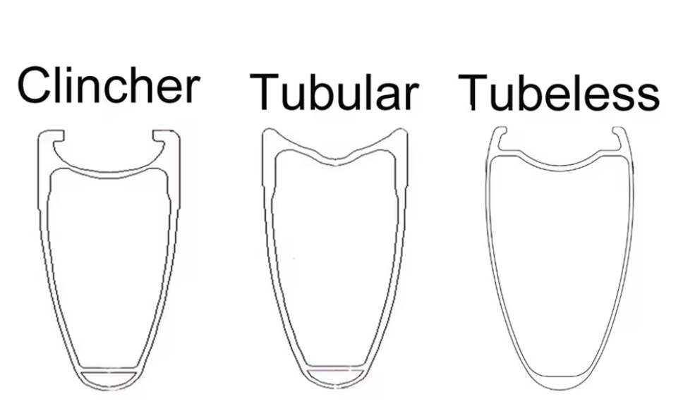

przemek_bl Napisano 12 Czerwca Napisano 12 Czerwca Hej. Nie mam na co wydawać pieniędzy i postawiłem zmienić koła w mojej szosie. Naczytałem się sporo pozytywnych opinii na temat chińskich karbonowych stożków. W zasadzie to już jestem zdecydowany na zakup kół CSC o wysokości 50mm, Elitewheels raczej odrzucam, bo nie podobają mi się napisy na obręczach - chociaż te czarne nie są jeszcze najgorsze. Zastanawiam się tylko czy wybrać szerokość obręczy 28mm(wew. 21mm), czy 30mm (23mm). Ważę 105kg, więc pewnie wezmę te drugie, mimo, że są cięższe i droższe - z racji większej odporności wybrałem też stożek 50, a nie 38. Największy dylemat mam z piastami, rozsądnym wyborem wydają się nie najtańsze D272 54T, ale czy to na pewno najlepszy wybór? Nie zależy mi tak na masie jak na trwałości i braku konieczności serwisowania. Sporo taniej wychodzą koła na piastach R13, są też CSCT31 i AS511SB/FS522SB- cenowo pośrednie. Ktoś, zna może różnice między nimi? i czy nie zważając na masę i tak warto dopłacić do tych najdroższych? Ostatnia kwestia to różnice w wersjach clincher/tubeless - jeżeli nie jeżdżę na mleku to i tak lepiej wybrać tę drugą (bo może kiedyś zmienię zdanie), a może wersja clincher będzie odpowiedniejszym wyborem? widzę, że różnią się nieco kształtem obręczy, pierwszy raz się z czymś takim spotykam. Może dla wersji tubeless będę musiał użyć opaski, która niepotrzebnie zwiększy masę? Z góry dzięki za pomoc Cytuj

nossy Napisano 12 Czerwca Napisano 12 Czerwca O piastach to się nie wypowiem, ale ogólnie tendencja jest obecnie taka , żeby montować opony na możliwie szerokie obręcze. Pod szosowe opony to 105%, zatem pod opony 32c , szerokość zewnętrzna obręczy 30 będzie oki. Na Yt jest parę filmów na ten temat m.in na roadracing.pl. Oczywiście nie jest to jakiś must have....kiedyś wszyscy jeździli na żarówach i było oki, ale fakt że szeroka opona lepiej leży na szerszej obręczy. Też nie kumam tego różnego kształtu ich obręczy. Najlepiej kupić zestaw zrobiony pod mleko i jak się chce to jeździć na dętkach, a jak się opcja zmieni to na mleku. Rada ode mnie...jak nie planujesz zmieniać opon, to będzie przez 1-2 sezony jeden set, będziesz jeździł nawet zimą to zamleczaj. 1 Cytuj
Talrand Napisano 13 Czerwca Napisano 13 Czerwca Mam koła od CSC na piastach Novatec 511/522 i nie ma problemów po ~10k km ale to są piasty do kół z hamulcami szczękowymi więc nie wiem jak byś je założył do kół na tarczach 🙃 24mm wewnętrzne to nie będzie za dużo dla opony 32mm ale pamiętaj że szerokość obręczy będzie zwiększała szerokość opony, w końcu może się nie zmieścic w ramie. Btw 'zasada 105%' mówi że obręcz powinna być szersza od opony dla aero więc 32 na obręczy 30 tu by 'nie siadało'. Nie to żeby to powinien być cel dla wszystkich i jest to uproszczenie od którego może być więcej wyjątków niż sytuacji gdzie się to sprawdza. 1 Cytuj
przemek_bl Napisano 13 Czerwca Autor Napisano 13 Czerwca @nossy Na YT obejrzałem już wszystko co możliwe i rzeczywiście jeżeli chodzi o aerodynamikę to powinienem mieć szerokość zewnętrzną obręczy nawet nieco większą od opony, odrzucam zatem opcję 28mm.. Zamleczać póki co nie będę, bo mam nówki GP 4season jedynie pod dętkę. @Talrand właśnie patrzę, że pod sztywną oś mam właściwie do wyboru tylko D272 i CSCT31, wezmę raczej te droższe, bo w T31 strzela bębenek często, czy coś takiego. Reasumując, szerokość i piasta wybrana, pozostaje mi wybór pomiędzy: 1. 40x30mm 1450+/-15g ma niby zwiększoną szerokość wew. do 24mm, jakiś komentarz też znalazłem, że zewnętrzna szerokość też ma w istocie 32mm (to by było nawet lepsze pod względem aero :P) - większa waga to i pewnie większa odporność, a opona na szerszej obręczy też się bardziej rozpłaszczy. Mój rower przyjmuje co prawda wg producenta tylko 28mm, ale aktualnie przy 32mm mam jeszcze luzu po 5mm z każdej strony, więc te 2/3mm na + nie powinny stanowić problemu. 2. 50x30mm 1420 +/-15g ma szerokość wew. 22/23mm (różnie piszą na różnych ogłoszeniach, ale to pewnie te same koła) Co byście wybrali? Cytuj
