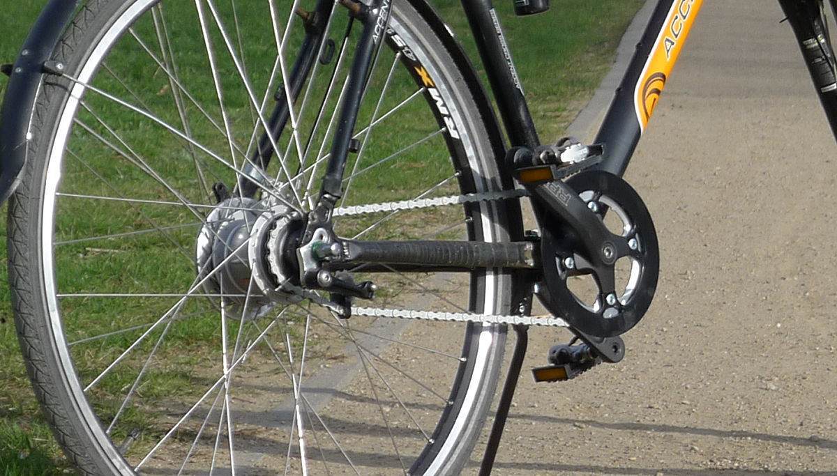

Wojcio Napisano 8 Marca 2025 Napisano 8 Marca 2025 Ja miałem nexusa 8 i jednak czułem opory. Na górskim rowerze byłem szybszy od żony, a na miejskim ledwo się trzymałem za nią. Poza tym jednak przy codziennej eksploatacji Nexus plus pełna osłona łańcucha to duży plus, a w mieście możliwość zmiany biegów na postoju bardzo jest miła. Pamiętaj, że potrzebujesz podkładek dopasowanych do konstrukcji widełek w rowerze no i jak musi być napinacz, to moim zdaniem traci się cały urok tej piasty. Cytuj

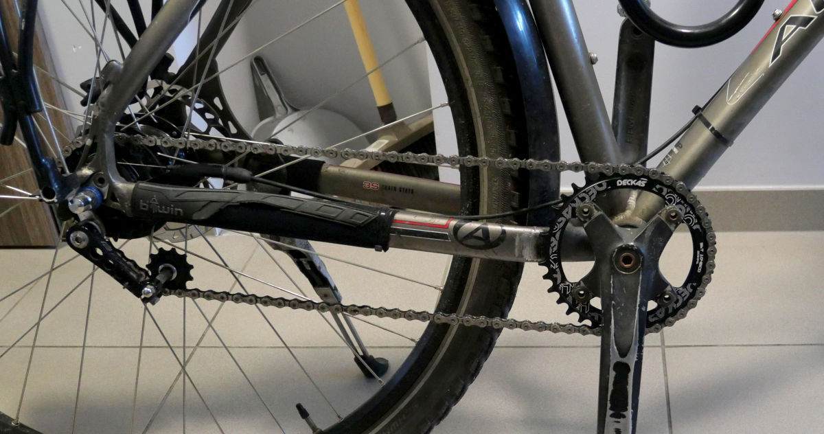

HSM Napisano 8 Marca 2025 Napisano 8 Marca 2025 8 godzin temu, zekker napisał: Jeżeli rama przystosowana do napędów jednorzędowych, to odpada cała waga przerzutki, jak nie to napinacz będzie nieco lżejszy. No właśnie rama byłaby dla mnie punktem wyjścia. Jak to jest stosunkowo rzadki przypadek ramy, gdzie da się zastosować zarówno przerzutkę jak i piastę bez zewnętrznego napinacza to git... Jak to jest zwykła rama pod napęd z przerzutka i zastosowanie piasty niestety wymaga tego zewnętrznego napinacza, to bym się poważnie zastanowił na zmianą, bo bilans korzyści jest zdecydowanie inny i dla mnie osobiście wątpliwy. Zewnętrzny napinacz do rozmaitych wad piasty dodaje część wad przerzutki 🙂: układ już nie jest prosty jak drut, kółeczka napinacza, jak kółeczka przerzutki zbierają syf, a cały napinacz jak i przerzutka potrafi się wygiąć, urwać, jak spotka się z patykiem... Jak napinacz jest słaby, to na wertepach łańcuch będzie walił o chainstaye. A w rowerze miejskim najprawdopodobniej nie pozwoli zastosować pełnej osłony łańcucha. Jedyną zaletą takiego układu jest to, że z napinaczem w ogóle da się założyć piastę pod zwykłą ramę. I tyle... @winhelm nic nie pisze o rowerze. Nie wiemy, czy jest świadom powyższych uwarunkowań. Cytuj
HSM Napisano 8 Marca 2025 Napisano 8 Marca 2025 No w tym Elopsie, to raczej nie masz wyboru i po zmianie koła na takie z nexusem/alfine i dodaniu napinacza całość będzie wyglądała tak: (napinaczShimano CT-S500) lub tak: (napinacz Shimano CT-S510)... lub podobnie, bo napinaczy, które możesz zastosować jest od groma, ale wszystkie mają tę samą wadę - są konieczne... Cytuj

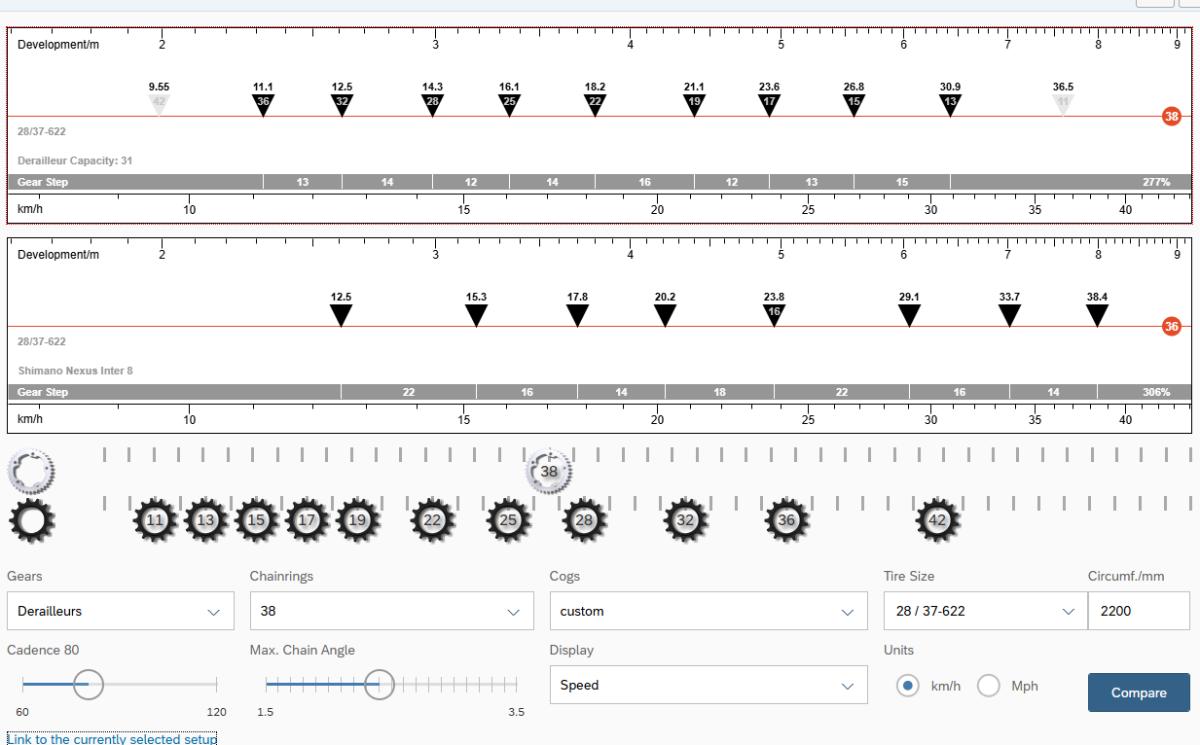

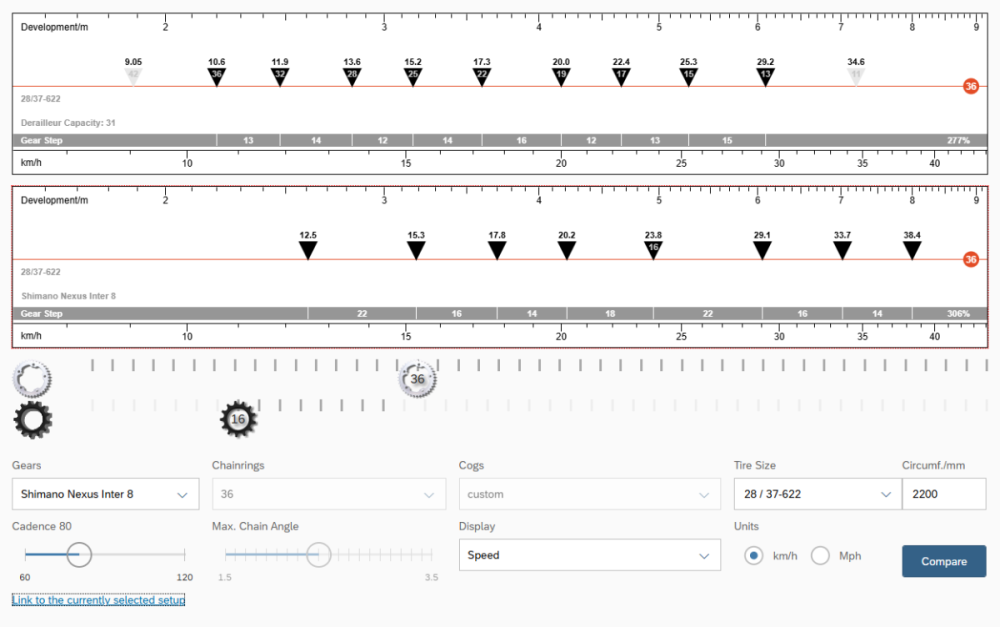

HSM Napisano 9 Marca 2025 Napisano 9 Marca 2025 @winhelm jeżeli jedynym powodem zmiany ma być zwiększenie możliwości w zakresie "szybkich" biegów, to raczej to nie ma sensu. Obecna konfiguracja 36t oraz11-42t niewiele ustępuje Nexusowi z najmniejszą zębatka 16t i bez żadnych zmian na przedzie - czyli zostawiasz korbę i blat 36t (choć to może być kłopotliwe bo ta korba NX ma chyba najmniejszą linię łańcucha 49 mm, a Naxusy mają zdecydowanie mniej...). https://www.gear-calculator.com/?GR=DERS&KB=36&RZ=11,13,15,17,19,22,25,28,32,36,42&UF=2200&TF=80&SL=2.4&UN=KMH&DV=speed&GR2=SNI8&KB2=36&RZ2=16&UF2=2200# Jak zmienisz blat na przedzie na 38t, to już w ogóle nie powinno być problemu (w porównaniu do zmiany na piastę i bez zmiany blatu): https://www.gear-calculator.com/?GR=DERS&KB=38&RZ=11,13,15,17,19,22,25,28,32,36,42&UF=2200&TF=80&SL=2.4&UN=KMH&DV=speed&GR2=SNI8&KB2=36&RZ2=16&UF2=2200# Zmiana blatu jest najprostszą i najtańszą opcją. SRAM oferował do grupy NX największa zębatkę 38t i taką powinieneś bez problemu założyć. Korba w tym Elopsie wygląda na normalną z pająkiem (chyba 94 BCD) - bo były też takie na 3-śrubowe mocowanie direct mount. Nawet jak nie znajdziesz oryginalnych blatów SRAMa, to są zamienniki od Alugear czy Garbaruka. Jak to Ci nie wystarcza (choć nie wiem, jaka to przyjemność rozpędzać tego miejskiego elopsa do 38-41 km/godz. dla kadencji 80-90), to może znajdziesz gdzieś większe blaty, a nawet jak nie, to pewnie wymiana korby na taką pod większe tarcze będzie tańsza niż przeróbka na piastę planetarną. Także dla samej zmiany prędkości nie widzę sensu pakować się w Nexusa, zwłaszcza, że na dzień dobry tracisz wówczas dwa-trzy najlżejsze biegi. Cytuj
