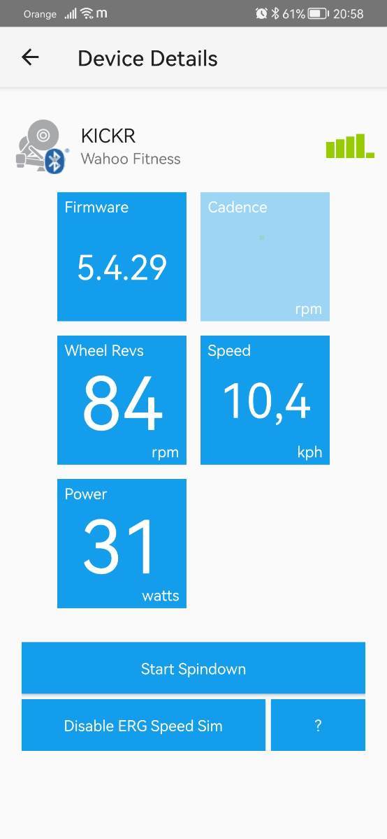

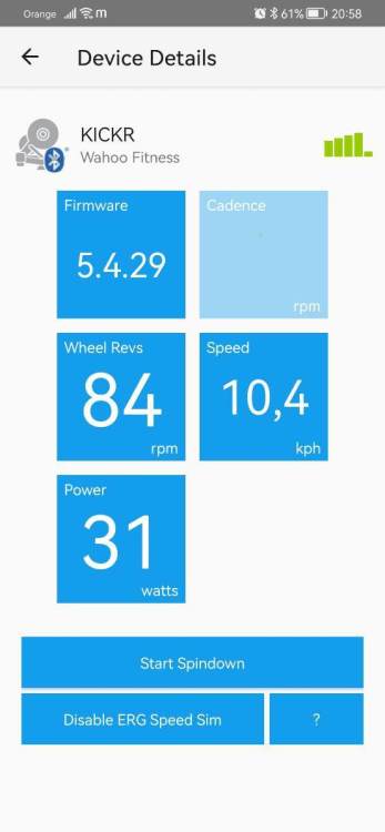

No i chomik mi zdechł. Wczoraj jeszcze kręciłem, dziś siadam - rower nie rusza. Zrestartowałem aplikację - nic, komputer - nic. Niby jest łączność po ANT+ z czujnikami ale nie czyta "mocy", mam odczyt z H10, mam z czujników kadencji/prędkości ale sygnał z trenażera zdechł. Diody się świecą ale nie ma sygnału. Podobnie licznik Polara, który bierze te same sygnały ale z BT czyta H10, czyta kadencję/prędkość ale "mocy" nie dostaje...
Nawet zainstalowałem aplikację TrainingPeaks ale nie udało się przejść połączenia z trenażerem....
Będę musiał się powtórzyć
zemsta chomika
Spróbuj jakąś fabryczną aplikację nie pamiętam co tam masz za trenażera
Zamęczyłeś  tej zimy chomika na śmierć 😱
Co Ty tam masz ? Coś z Wahoo ?  Może spróbuje podłączyć się z Wahoo Utility (android).
Aplikacja się łączy czyli kontakt z urządzeniem jest, nic podejrzanego nie pokazuje. Może powinienem procedurę kalibracji uruchomić to wtedy da sygnał, że nie ma pomiaru mocy. W każdym razie na licznik nic nie daje.

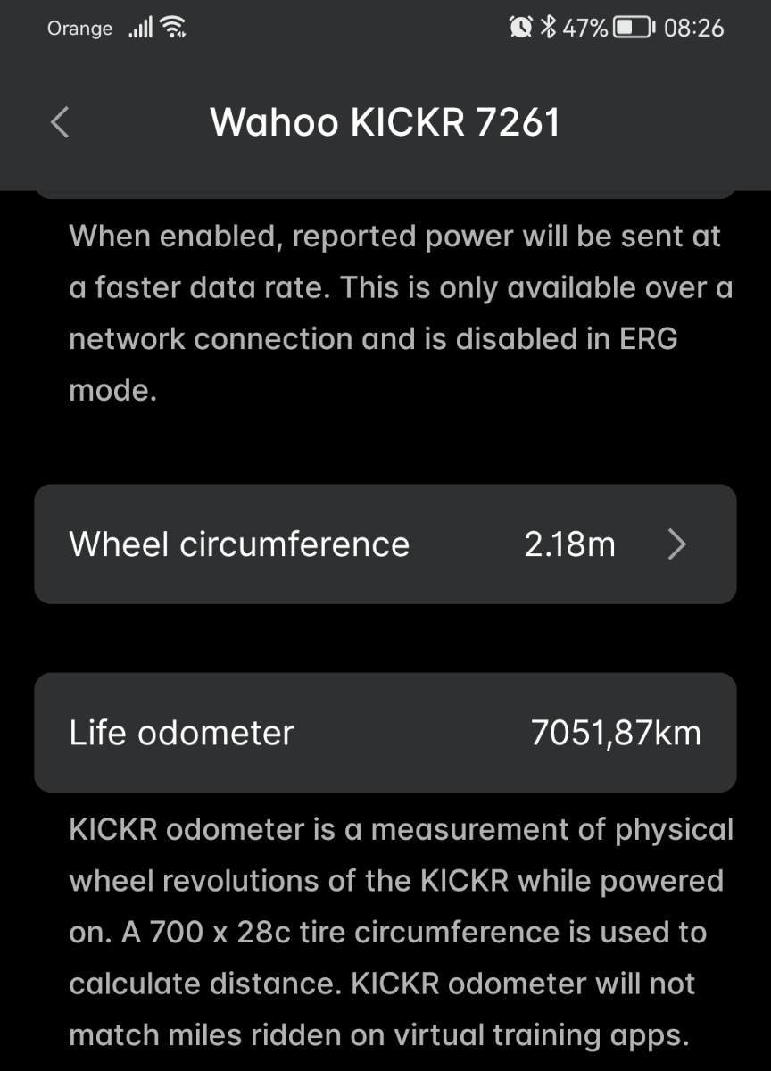

Średni interes wymieniać trenażer co dwa sezony, a i to nawet nie, bo tej zimy mało jeździłem.
41:31 godzin i 1317 km w tym roku
77:20 i 1562 km w ubiegłym
37:29 i 719 km w roku zakupu (jesień)
150 godzin i 3600 km. Wydaje mi się że słabo.

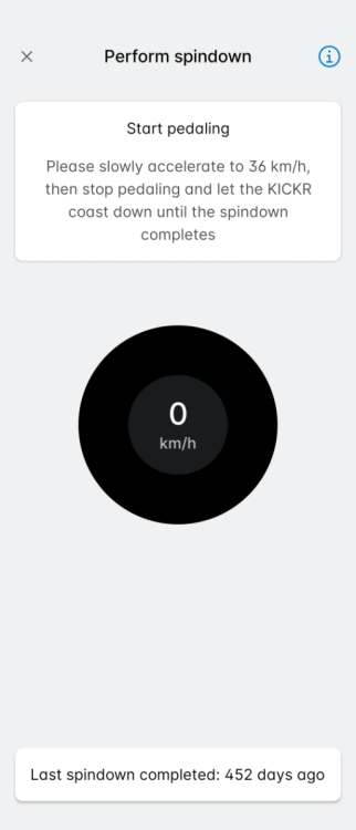

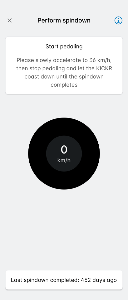

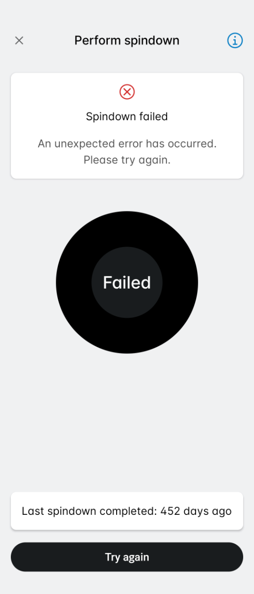

Połączenie jest ale nie czyta prędkości nawet:

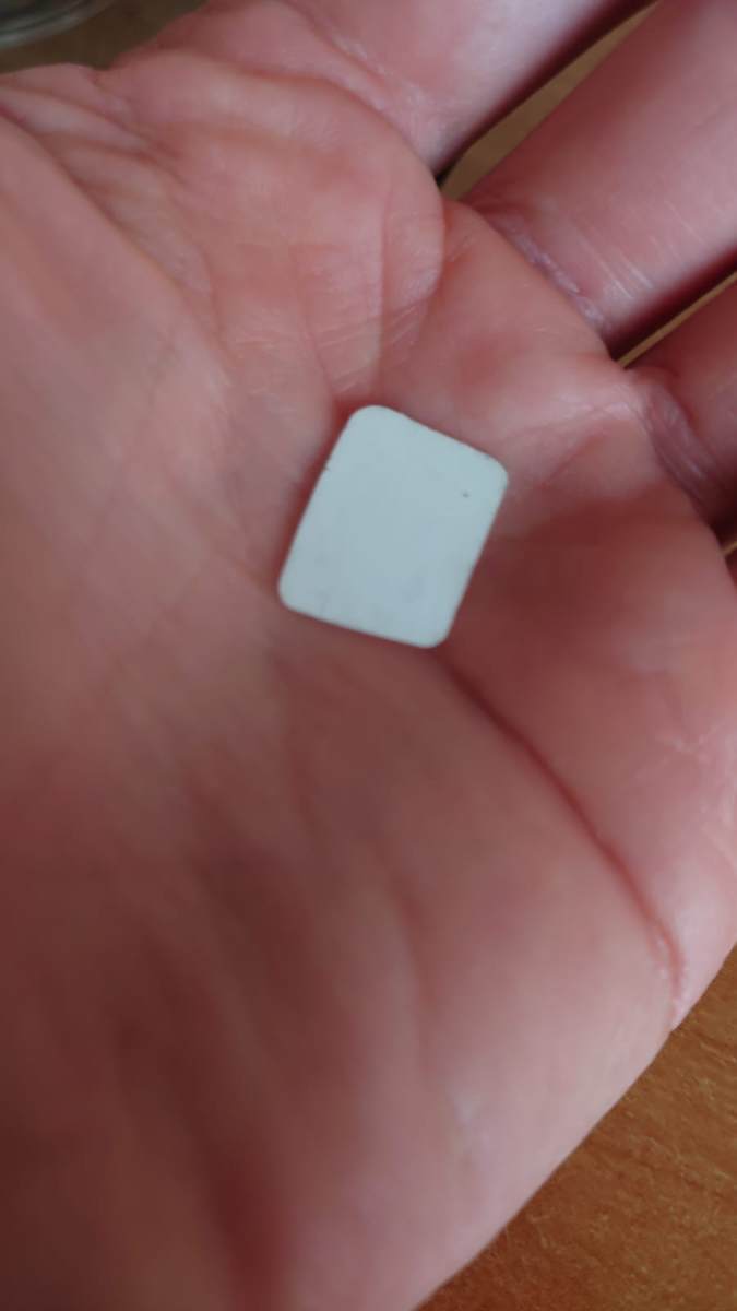

Bach i od razu:
I wszystko jasne:
Leżało na podłodze obok. Dzięki @pecio za naprowadzenie; teraz już wiem dlaczego tego nie widziałem. Jak przerwę abstynencję to musimy kiedyś flaszkę zrobić :)
BTW - niezłą moc generuję, że się trenażer rozlata pode mną 🤣
Macie pomysł na co to wkleić? Nie wiem czy to plastik czy laminowany papier.

Taśma dwustronna  "cieńka"  3M lub każda inna  "jakościowa ". Tylko w dobre miejsce to wklej i przy okazji przetrzyj czujnik .

Jest wyraźny ślad, gdzie to było. Taśma chyba średni pomysł, bo będzie odstawało, myślę nad jakimś klejem "elastycznym" coś jak guma arabska, chociaż jak na kropelkę wkleję to chyba też ujdzie.
Najsampierw sprawdzę, czy ze zwykłym papierem zadziała. To żadna rocket science - na plastikowej obudowie jest czytnik, a na stalowym? żeliwnym? kole jest kawałek papiru, który pewnie odbija światło czy jakiś impuls z diody...
