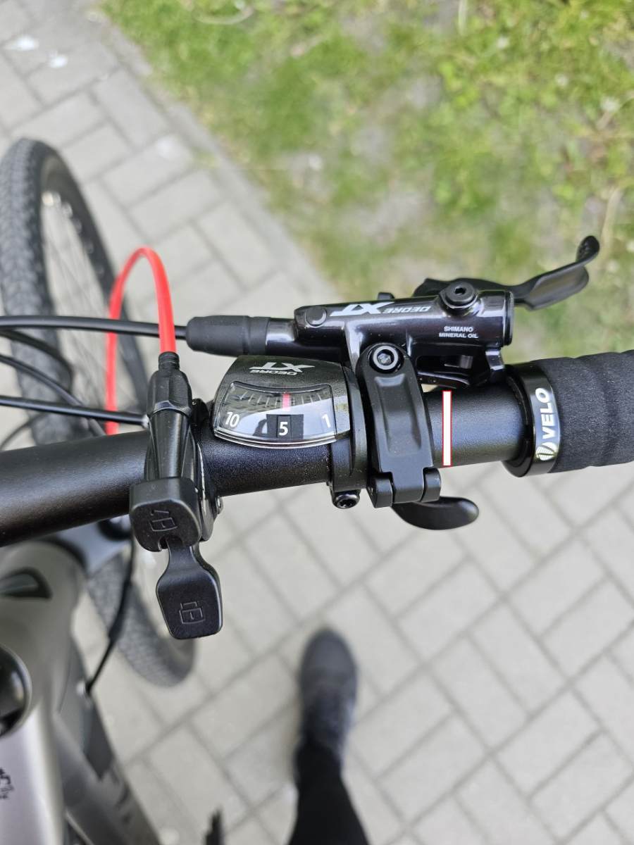

Odebrałem dzisiaj z serwisu rower, który zakupiłem przez internet do złożenia i zastanawiam się, czy w serwisie mi to dobrze złożyli.
Chodzi o ułożenie hamulców i przerzutek. Czy tu powinna być taka przerwa między rączką od kierownicy? Dostęp do zmiany biegów jest moim zdaniem utrudniony i powinno to być inaczej zamontowane. Ktoś może posiada przerzutki i hamulce deore XT i może pokazać jak ma to zamontowane?
https://ibb.co/rst1r7z
Rower to Unibike Xenon z 2023 roku

Cześć. Powiedziałbym,że dobrze i niedobrze😄
Te manetki xt po prostu nie są kompatybilne z takimi klamkami hamulcowymi ale inaczej nie da się tego zamontować. Jak widzisz manetka nie wejdzie między chwyt a klamkę hamulca ponieważ ma tzw telewizorek, prawdopodobnie można go zdemontować choć nie wiem czy to poprawi sytuacje, musiałbyś mieć manetkę z serii 8100 jeśli miałoby to być xt. Wersje ispec ev montowaną razem z klamką, ewentualnie z tej samej serii na obejmę wtedy zmieści sie między klamkę a chwyt . Dokładnie to obejma wchodzi między nazwijmy to oparcie klamki hamulcowej a jej obejmę. Tak jak zaznaczyłem.
To jest ustawienie indywidualne i każdy powinien dopasować pod siebie. Potrzebujesz jedynie imbusa 4mm. Sklep ustawił w jakiejś tam pozycji wyjściowej i tak wydał rower. Nie wiem na jaki zakres prac byliście umówieni, ale ja wydając klientowi rower zazwyczaj wstępnie go pod niego ustawiałem zastrzegając co i jak ewentualnie będzie musiał poprawić.
Natomiast tej klamki hamulcowej już bardziej do zewnątrz nie przesuniesz przy tych chwytach. Jak widzisz jest tam wspornik, który już teraz dotyka chwytu. Tak więc obecnie możesz klamkę regulować jedynie w pionie, tak samo jak manetkę, z tym że tutaj ogranicza Cię "wyświetlacz". Manetkę możesz jedynie przesunąć do wewnątrz ale nie o to Ci chodzi. Rozwiązanie jest jedno - założyć krótszy chwyt i zmienić manetkę na I-Spec EV. Swoją drogą interesujące, że fabrycznie tego nie zrobili, skoro wszystko jest z jednej grupy, czyli kompatybilne.  A nie, napęd jest tam T8000 3x10, więc manetka nie będzie kompatybilna z klamką M8100. Cóż...taka konfiguracja znacznie ogranicza możliwość dopasowania ergonomii...

Mega dzięki za pomoc! Dużo mi rozjaśniliście!
Z tego co widzę, to najsensowniejszym rozwiązaniem byłoby zamontowanie tam hamulców deore xt m8000 i wtedy wszystko ładnie pasuje.
Pytanie czy można zrobić tak, że wymienię same manetki od hamulców, a resztę zostawię m8100, czy muszę całość wymienić?
Z tym rodzajem klamek Shimano manetkę montuje się po drugiej stronie klamki patrząc na zdjęcie. Te klamki opierają się dodatkowo o kierownicę - tzn mają dwa punkty kontaktu. W manetkach XT można zdjąć wskaźnik przełożeń, co jest konieczne bo te klamki są z nim niekompatybilne.
Powodzenia zw znalezieniu dostępnych klamek XT m8000. Zamiast nich możesz użyć BL-MT501.
https://allegro.pl/oferta/shimano-klamka-hamulcowa-deore-bl-mt501-lewa-14206426114?bi_s=ads&bi_m=listing:desktop:queryandcategory&bi_c=MjFmNTlkNWQtM2I4NS00YTJkLWJlM2ItZmFmZTE3YTBmMmVjAA&bi_t=ape&referrer=proxy&emission_unit_id=274959a4-3260-48f3-aba4-ae3d612be3e2
