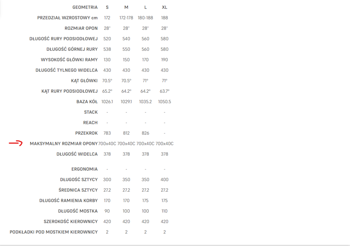

lesu Napisano 23 Kwietnia 2024 Napisano 23 Kwietnia 2024 Cześć, planuje zakup nowych opon do Romera Aspre 1. Zastanawiam się jaką najszerszą mogę do tego modelu zastosować? Czy jakieś konkretnie polecacie? Obecnie mam WTB ridler 700x37c. Cytuj

Mandoleran Napisano 23 Kwietnia 2024 Napisano 23 Kwietnia 2024 Wystarczyłoby wejść na stronę producenta i tam jest napisane jaki max wejdzie. 1 Cytuj
marvelo Napisano 23 Kwietnia 2024 Napisano 23 Kwietnia 2024 Przecież tam jakieś bzdury wypisują w tej tabelce. Kąt rury podsiodłowej 63,7-65,2st.? Z tym mierzeniem prześwitu suwmiarką to wcale nie jest takie proste, bo nie wiadomo dokładnie, gdzie mierzyć. Widełki się zwężają przy końcu, czasem mają rozszerzenie i znów zwężenie, a opony mają różny kształt (balon wraz z bieżnikiem). Ich nominalna szerokość też często odbiega od realnej, więc tutaj najbardziej cenne są rady od osób, które mają taką ramę i próbowały konkretnych opon, w praktyce. W błocie, pod obciążeniem. Producent prawdopodobnie podaje prześwity z dużym zapasem, by nie narażać ramy i widelca na szorowania bieżnikiem lub bokiem opon właśnie gdy trochę się ubrudzą lub pod silnym obciążeniem. 2 Cytuj
lesu Napisano 23 Kwietnia 2024 Autor Napisano 23 Kwietnia 2024 Dokładnie tak jak piszesz dlatego proszę o opinie kogoś kto testował w tym modelu jakieś konkretne opony 40mm może 42mm? Cytuj
sadki Napisano Wtorek o 17:32 Napisano Wtorek o 17:32 O ile widelec w Aspre 1 jest szerszy i 42mm na pewno wejdą, wąskim gardłem jest rama obok łańcucha. Do tego koło nie jest symetrycznie oddalone od obu rurek. Do tego opona pasująca "na sucho" może obcierać w zakrętach. Do tego na każdej obręczy może to inaczej leżeć, w Aspre 1 akurat szerokość to 18,5mm, dość wąsko, co sugeruje że 42mm mogą się zmieścić, a może nie. Też mam teraz dylemat co kupić, przymierzam się do Continental Contact Sport i jest dostępna w rozmiarach 42x622 (28x1,6") i 37x622 (28x1,4"), na forach nie znalazłem, czy komuś weszła ta szersza. @lesu jak sobie z tym poradziłeś? Jest jeszcze opcja kupić najpierw jedną sztukę 42mm i sprawdzić, czy mieści się z tyłu. Jak nie, i nie będzie się dało zwrócić, można ją dać na przód, a na tył kupić 37mm. Podobno na gravelu tak się jeździ. Cytuj
