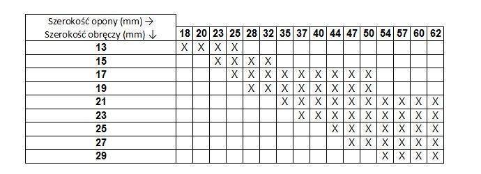

Witam, wczoraj stałem się posiadaczem szosówki tribana 500, zakupiłem go z myślą na zmianę na bardziej gravelowy styl opony. I tu pojawia się problem bo budżet jest zdecydowanie mały, a jedyne opony gravelowe jakie znajduje z reguły zaczynają się od 35mm w górę. Jedna która wpadla mi najbardziej w oko to shwalbe allround 700x35c. Czytałem trochę na ten temat i z wielu źródeł wynika że 32mm to maks na koło o szerokości wewnątrz 15mm a takie mam zamontowane w tym rowerze. Czy faktycznie jak kupię ta oponę będzie jakiś problem z włożeniem jej bez wymiany koła? Na różnych forach wyczytałem że już na obręcze 17mm ludzie pakują bardzo szerokie opony i trochę nie rozumiem czemu ten sam problem wtedy nie występuje.
