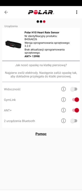

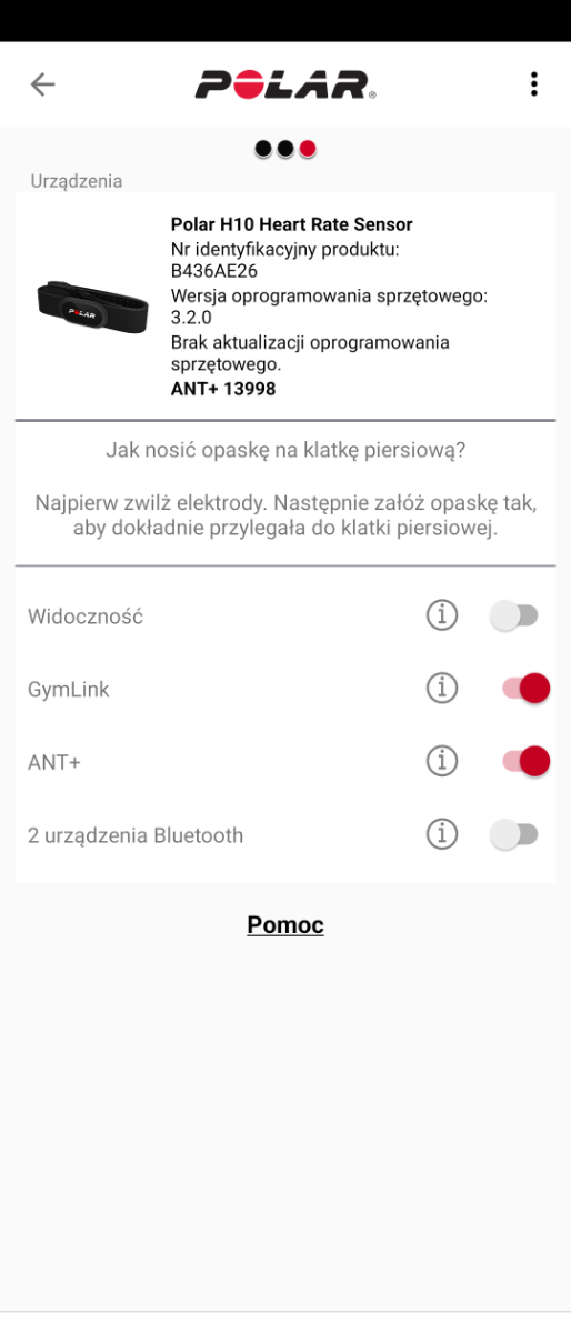

spidelli Napisano 28 Stycznia 2024 Napisano 28 Stycznia 2024 Mój licznik bierze sygnał BT z: - trenażera (moc), - czujnika kadencji/prędkości, - pasa na klatkę. Dzisiaj jeździłem na zewnątrz i rozdzieliłem sygnał BT z pasa na dwa urządzenia - licznik i telefon. Koledze też wcześniej działało i nagle przestało, więc pewnie coś zdechło w trenażerze... @pecio Ten BLE nie jest taki zły: Ten konkretny czujnik obsłuży na pewno urządzenia: 2 po BT albo BT i ANT+. Trzech nie próbowałem ale sprawdzę.

spidelli Napisano 28 Stycznia 2024 Napisano 28 Stycznia 2024 Sprawdziłem, pociągnie na raz 2 połączenia BT i trzecie na ANT+. U Kolegi pewnie coś się rozkraczyło w trenażerze niestety. Ale sprawdziłbym na innym odbiorniku - komputer, może telefon na Androidzie - może jakaś aktualizacja jabola coś wysypała?
