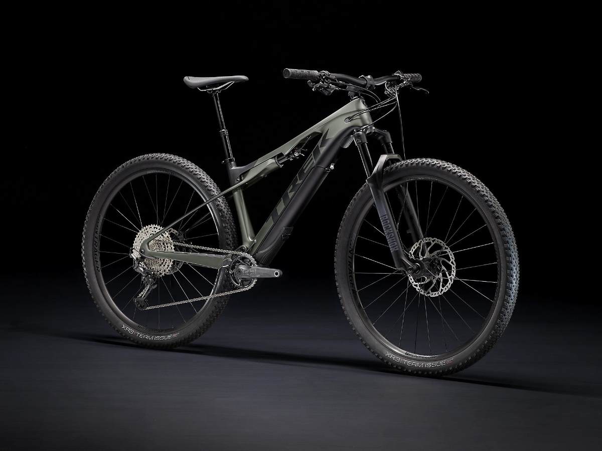

Cześć zastanawiam się nad kupnem Elektryka firmy Trek E-caliber 9.6 jest w dobrej promocji https://hotbikes.pl/trek-e-caliber-9-6-2022-promocja/ aktualnie -55% i można go mieć za 14999zł z 32K tylko mnie martwi bateria ( mała pojemość) czy to dobry wybór. Jak będzie z zasięgiem tego modelu w terenie.Nie mówię tu o jeżdzie poza szlakiem tylko po przydotowanyc trasach np. s Bielsku. Możecie coś podpowiedzieć? Dziękuje za każdy komentarz
Napęd fauza jest zauważalnie słabszy od pełnotłustych elektryków, więc starcza mu mniejsza bateria. Większość rowerów z fauzą ma taką filozofię że większość czasu pedałujesz z minimalnym wspomaganiem lub w ogóle bez wspomagania, a z silnika korzystasz tylko na stromych podjazdach.
Masz za to lżejszy rower, a po zdemontowaniu napędu normalny rower bez wspomagania. Jeśli brakuje Ci tylko trochę mocy na podjazdach to będzie OK, jak chcesz żeby rower jeździł za Ciebie to nie.
To bardzo specyficzny rower - cross country z małym silnikiem. To nie jest typowy elektryk ani typowy rower na Bielsko. To raczej maszyna, dla osoby, która sama lubi popedałować, a prąd ma jej tylko pomóc w trudnych miejscach. Masa jest bardzo niska, a jak się wyjmie baterię (i silnik!) to jest to masz zwykły rower. Tylko to 60mm skoku z tyłu nie poraża. Ogólnie trzeba na to znaleźć amatora. Np. jako rower dla słabszej osoby do jazdy w terenie z pagórkami (wspomaganie tylko na podjazdach). Cena jest super, ale ja (dla siebie) to bym go za 5000 nie wziął.
Jedyny jego sens jaki bym widział to jesteś ścigantem, czeka Cię wyścig na rundzie przerastającej Cię technicznie, więc bierzesz e-calibra i robisz 30 okrążeń by sobie opatentować wszystkie trudne fragmenty na rowerze podobnie się prowadzącym do roweru startowego, a jednocześnie nie zajedziesz się na kilka dni przed wyścigiem.
To jest typ e-bike'a budowanego według filozofii - jeździsz jak klasycznym rowerem, a ze wspomagania korzystasz tylko czasami. Jak będziesz cały czas jeździł na wspomagania, to "wytrąbisz" baterię w ok. 40 km. Miej świadomość tego ograniczenia.
