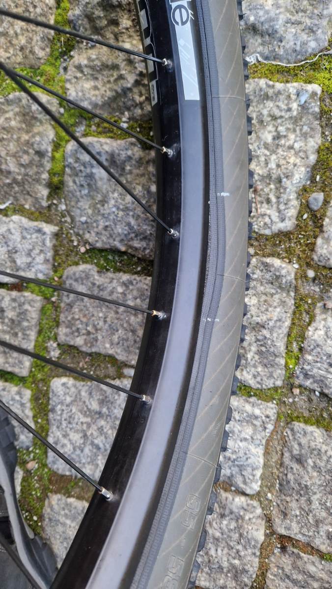

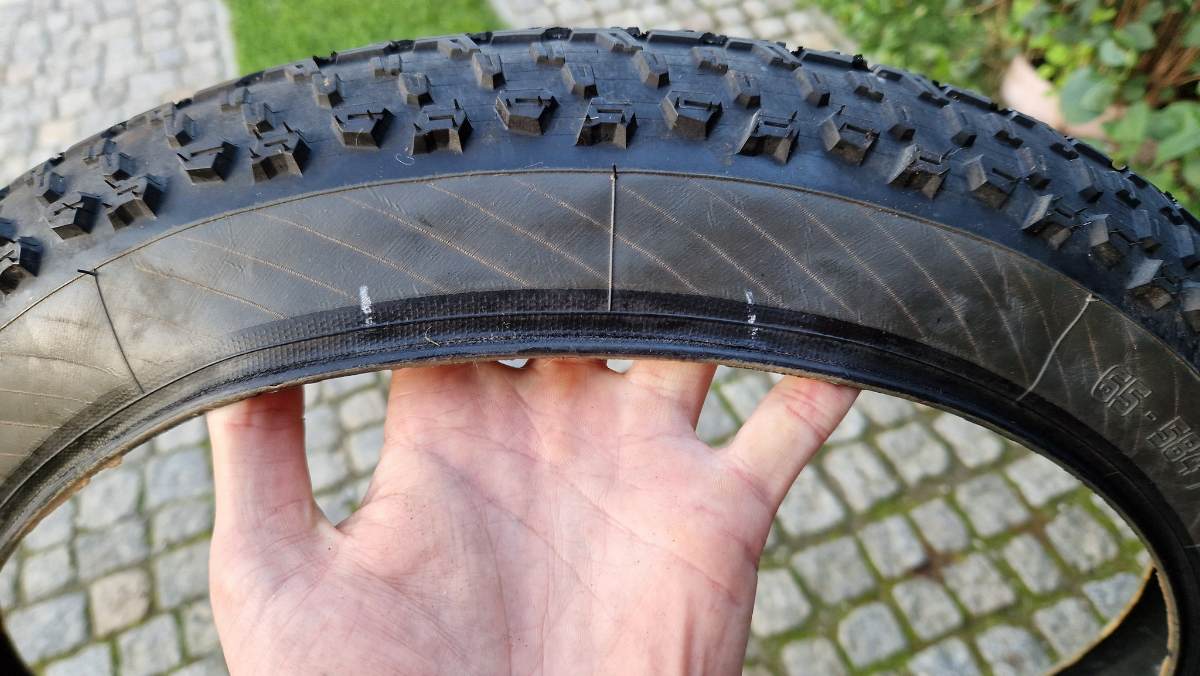

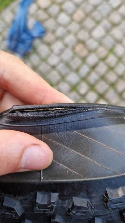

Czy możecie mi powiedzieć, co może być potencjalną przyczyną takiego rozcięcia opony ??
Do uszkodzenia doszło nad samą stopką opony, która jest w rancie felgi. Obecnie opona przez to przecięcie traci powietrze i dostała brzucha.
Koło zamleczone, felgi Sunringle Duroc 40. Felga jak widać prosta, żadnego śladu po strzale nie ma (Te białe kreski to marker )

Właśnie napisałem do https://www.rowertour.com/  Zobaczymy czy przyjmą bo minął już rok od zakupu.
Kurcze nie mogę skumać jak mogło dojść do takiej usterki opony. Ona nigdy nie widziała ciśnienia wyższego niż 2,2 bara przy zakładaniu.
Rowerem jeździ 60 latek więc i skakane po krawężnikach nie było.
Zasadniczo to tylko jazda po lasach

Reklamacja została rozpatrzona pozytywnie. Sklep zwrócił pieniądze

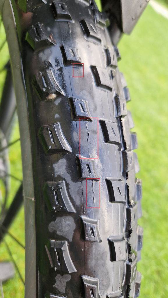

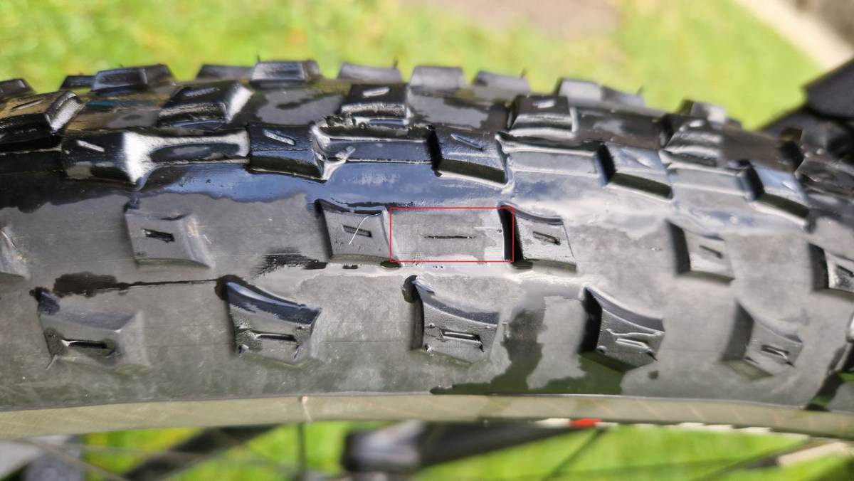

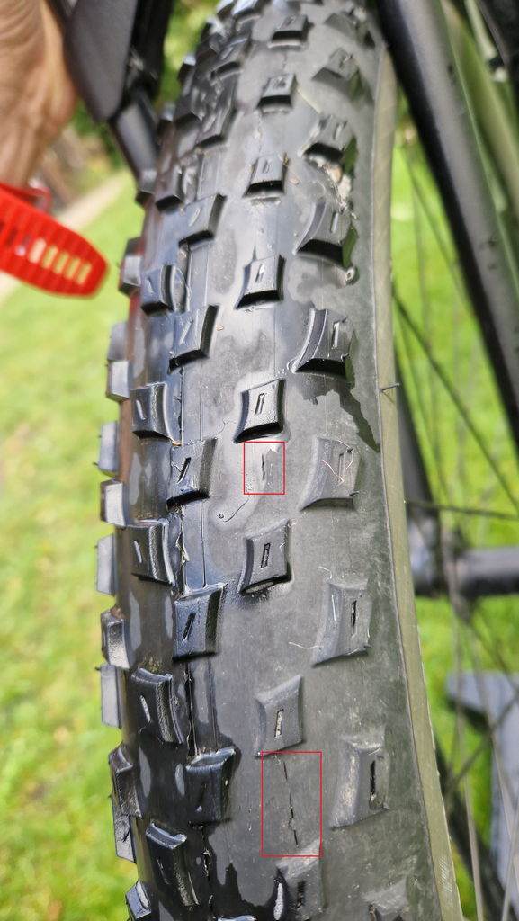

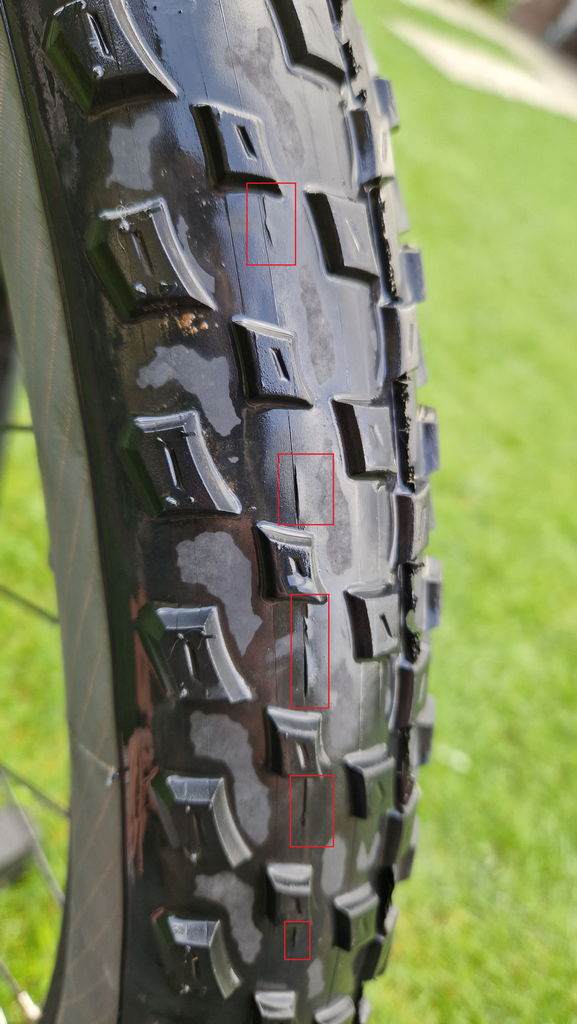

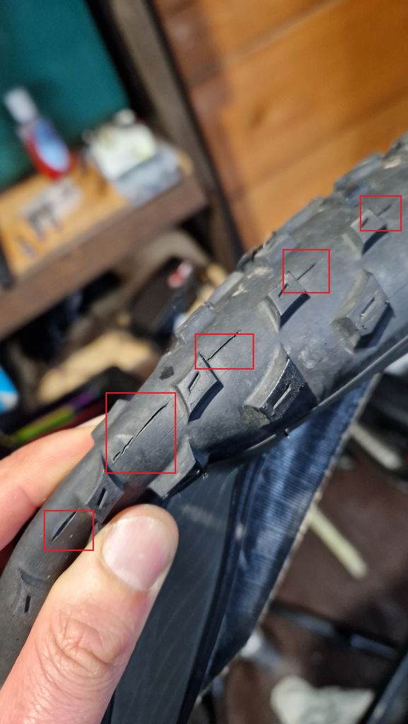

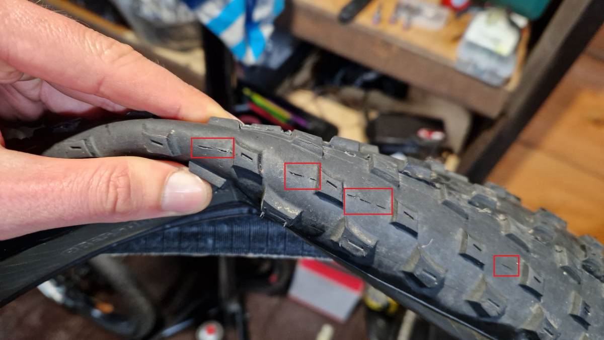

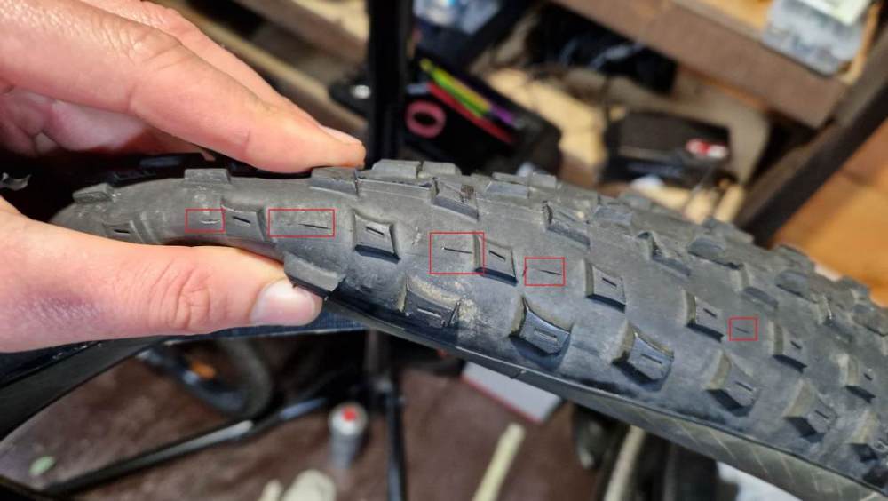

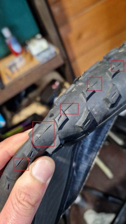

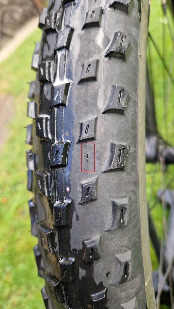

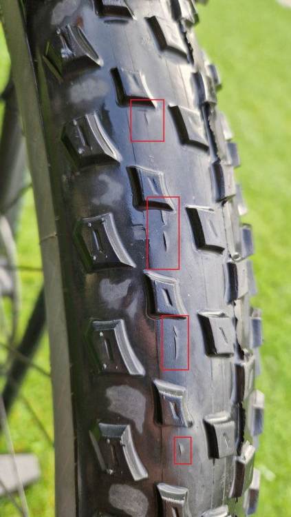

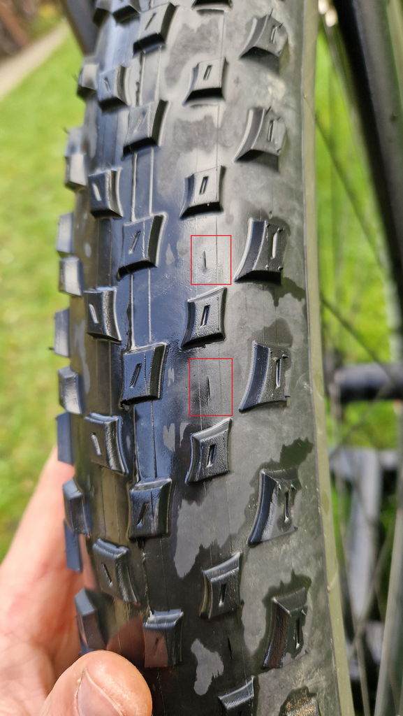

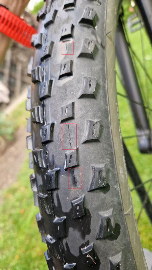

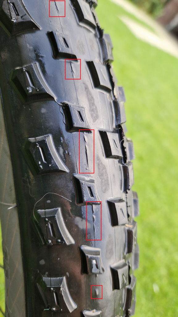

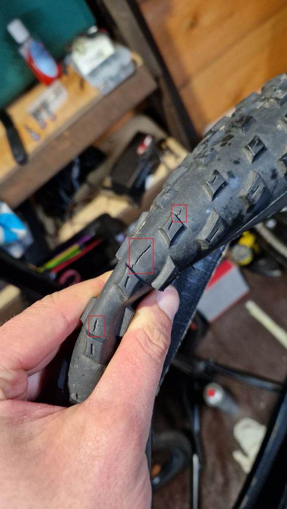

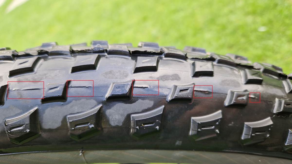

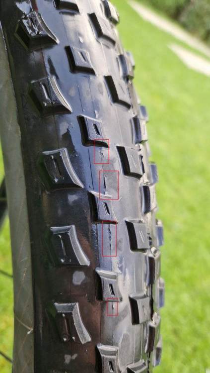

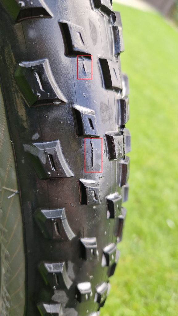

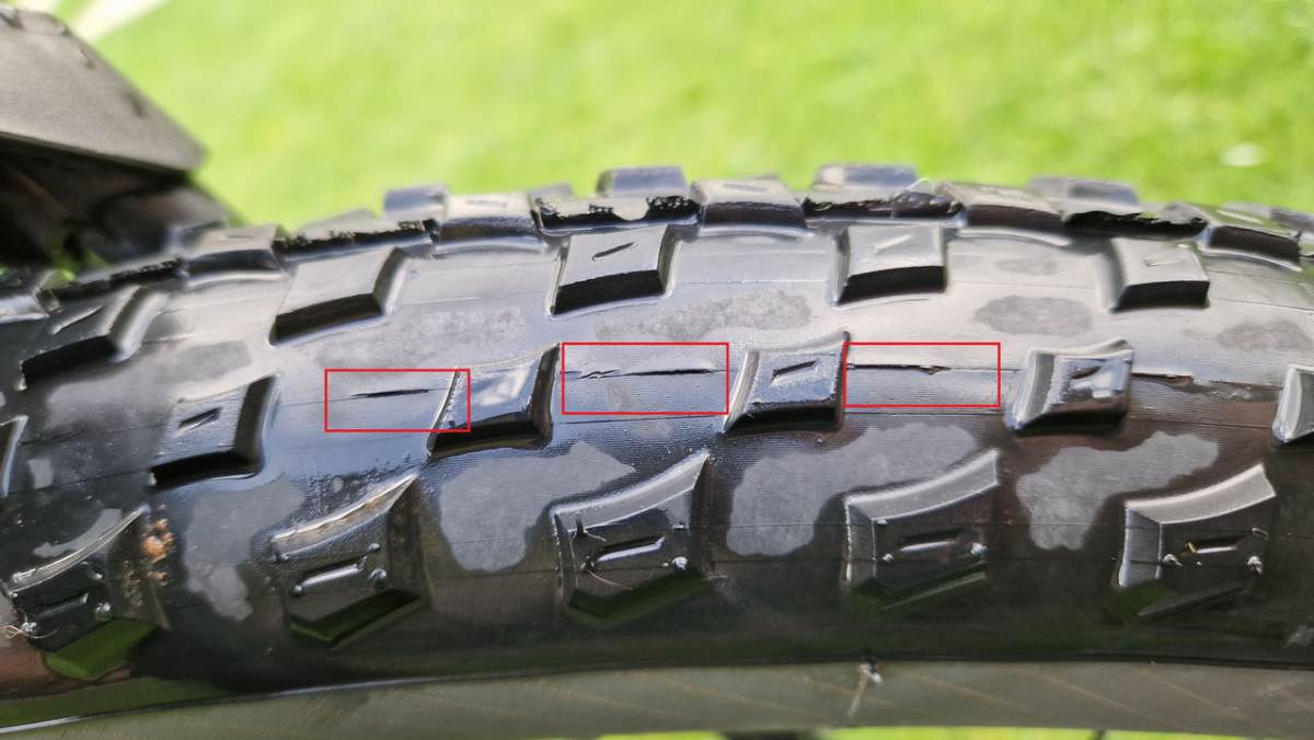

Wczoraj podczas serwisu hamulca obejrzałem sobie jeszcze przednią oponę Vittoria  Barzo G2.0 27.5 Czarno Antracytowa
Niestety po trochę ponad roku użytkowania jej guma porozłaziła się z obu stron w osi drugiego rzędu klocków praktycznie na całym obwodzie koła.
Co jest nie tak z tymi Vittoria-mi. To jakieś leżaki magazynowe czy jak ?

Na pewno trzymasz się w zakresie ciśnienia zalecanym przez producenta, regularnie dopompowujesz, żeby rower nie stał na kapciu, albo nie dopompowujesz "na zapas"?
Rower nie stoi w jakimś blaszaku z temperaturą 60°C albo ciągle wystawiony na słońce?

Rower jeżdżony jest na ciśnieniu 1.8 max 2,2 bara. Jest w stałym użytku, więc o kapciach nie ma mowy. Zresztą koła są zamleczone.
To tak wygląda jakby guma się rozwulkanizowała po długości jakiegoś zgrzewu produkcyjnego, na oponie widać taką jakby linie/ślad po procesie produkcyjnym a te wszystkie ślady są po jednej linii z obu stron opony.
Rower stoi w drewnianym garażu, razem z samochodem i 7 innymi rowerami :) Nie ma okien, nie jest wystawiony na deszcz, wiatr, pioruny, słońce itp Garaż jest w zacienionym miejscu więc nawet latem nie ma tam temperatury powyżej 25 stopni
Co więcej na dwóch innych rowerach mam założone również  Barzo i Mezcal-e w wersji z beżowym bokiem i tam takie cuda się nie robią.

No to masz wyjątkowego pecha i ustrzeliłeś dwie trefne opony... 🙈😂
A myślałem, że tylko ja tak potrafię... ;)
Wydaje mi się, że opona rozchodzi się w miejscu, gdzie jest prawdopodobnie wkładka/inny rodzaj gumy. Jak pomacasz, to pewnie będzie czuć różnice w grubości po obydwu stronach pęknięcia.
