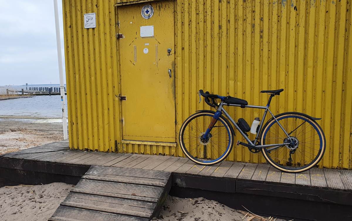

Jeżdżę na Ruut AL2 w którym wymieniłem sporo rzeczy. Właściwie została: rama, sztyca, siodło (bardzo je lubię), mostek. Poza tym czasowo jest jeszcze fabryczna kaseta i łańcuch. Planuję to dojechać do końca i wymienić na Shimano. Linkuje swój wątek, bo może akurat znajdziesz tam jakieś odpowiedzi.
