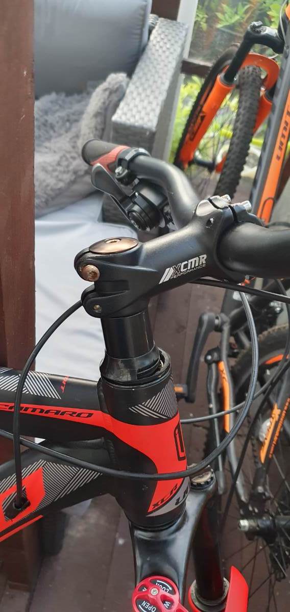

roni1966 Napisano 24 Sierpnia 2023 Napisano 24 Sierpnia 2023 Witam, potrzebuje Waszej pomocy. U wnuka w rowerze górskim jest luz pomiędzy ramą a widelcem. Problem polega na tym, że nie mogę go zlikwidować. Śruba na górze nie ściąga. Śruby na kierownicy są poluzowane. W czym jest problem?

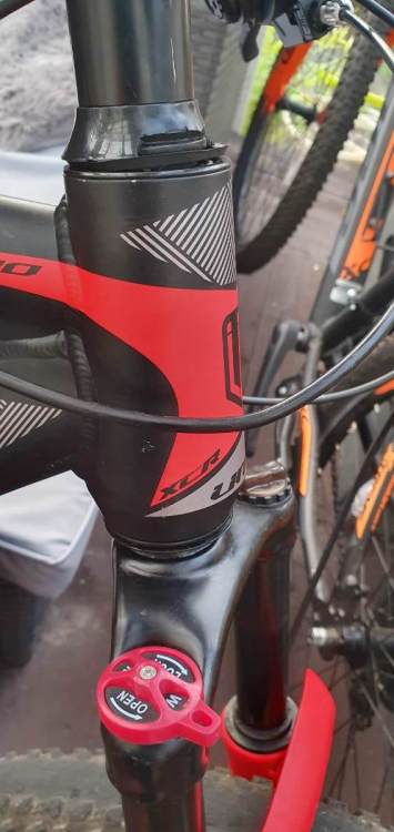

wolek Napisano 24 Sierpnia 2023 Napisano 24 Sierpnia 2023 Być może brak podkładki jeśli stery ahead. Dodaj zdjęcie to będzie można coś więcej powiedzieć.

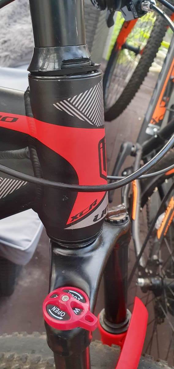

wolek Napisano 24 Sierpnia 2023 Napisano 24 Sierpnia 2023 Na tym etapie nie widzisz niczego niepokojącego? Daje jeszcze zdjęcie trochę wyżej, co to za proteza jest tam wstawiona.
roni1966 Napisano 24 Sierpnia 2023 Autor Napisano 24 Sierpnia 2023 Ja rozumiem, że osłony są popękane ale nie rozumiem dlaczego nie można zlikwidować luzu. Czy najlepszym rozwiązaniem będzie zakup kompletu podkładek?
Bartek_S79 Napisano 24 Sierpnia 2023 Napisano 24 Sierpnia 2023 Może podkładka pod mostkiem jest nieco za niska i rura sterowa amortyzatora wystaje powyżej mostka.
wolek Napisano 24 Sierpnia 2023 Napisano 24 Sierpnia 2023 Dokładnie, mostek musi wystawać ponad rurę sterową, inaczej nie skasujesz luzu.
roni1966 Napisano 24 Sierpnia 2023 Autor Napisano 24 Sierpnia 2023 Czyli co powinienem teraz zrobić? Nic w ustawieniach nie zmieniałem. Rower ma kilka miesięcy.
Sziva Napisano 24 Sierpnia 2023 Napisano 24 Sierpnia 2023 Poluzuj mostek i wtedy dokręć śrubę w rurze sterowej z wyczuciem, aby całość gładko i bez luzów się obracała. Dopiero wtedy dokręcasz mostek, tylko ustaw sobie wcześniej kierownicę na wprost. Jeśli jednak brakuje dystansu, to musisz dokupić 5mm lub 10mm podkładkę, którą dajesz pod mostek. Krawędź mostka ma wystawać ponad rurę sterową o około 3-5mm.
Bartek_S79 Napisano 24 Sierpnia 2023 Napisano 24 Sierpnia 2023 Najprościej na początek dołóż dodatkową podkładkę pod mostek.
