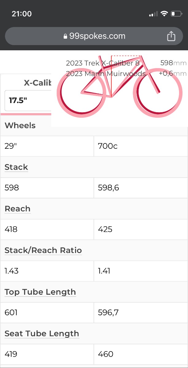

Artur85 Napisano 22 Sierpnia 2023 Autor Napisano 22 Sierpnia 2023 11 godzin temu, NerfMe napisał: Na żadnym z wymienionych nie będziesz miał super komfortowej pozycji, więc dobrze by było się przymierzyć Wracając jeszcze do pozycji, nie liczę na super komfortowa, ale nie mam doświadczenia z rowerami xc i nie do końca wiem czego się spodziewać. Moim punktem odniesienia jest Muirwoods na którym jeździłem i na którym pozycja była ok i gdyby była nawet trochę bardziej agresywna tez było by ok. Na zdjęciu zrzut z 99s po lewej Trek w rozmiarze M a po prawej „mój” Muirwoods. Trek ma mostek 70mm a Marin 45mm. Czy dobrze rozumiem, ze pozycja będzie dosyć zbliżona?
chudzinki Napisano 23 Sierpnia 2023 Napisano 23 Sierpnia 2023 W Treku odejmij ~ 2 cm ugięcia amortyzatora. A na mostki nie patrz, bo to akurat w każdej chwili sobie dopasujesz. Canyon jest ciężki. Zerknij również na https://www.merida-bikes.com/pl-pl/bike/3202/bignine-limited W dniu 21.08.2023 o 15:06, Artur85 napisał: RR Explorer 540 Wejdzie 34t, bo też pytałem o to na forum, a później go oglądałem, bo nadarzyła się okazja.. 13,6 kg w sklepie z pedałami 🙂.
