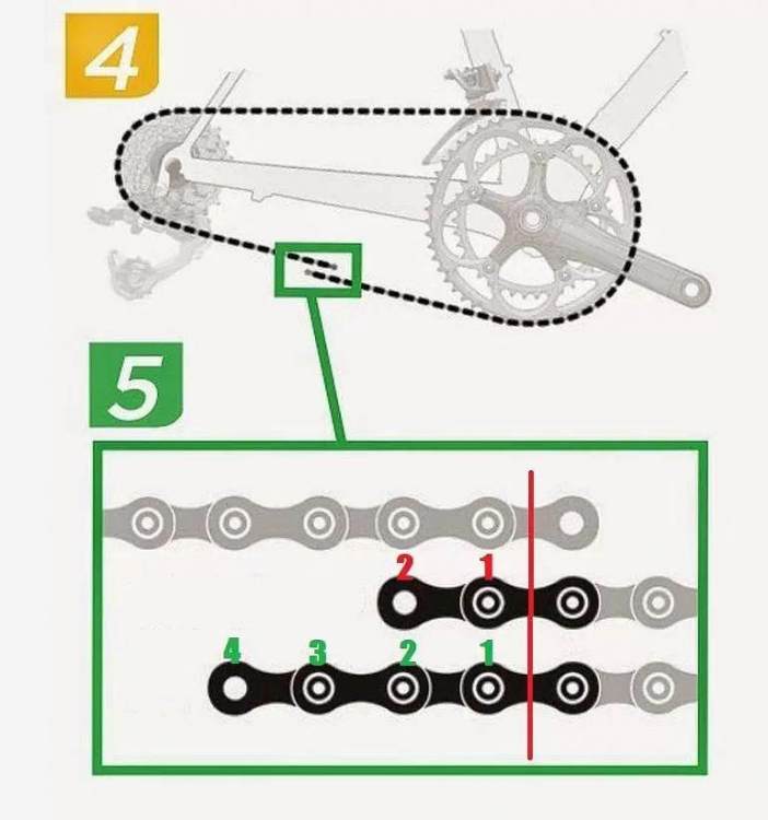

irowerem Napisano 8 Sierpnia 2023 Autor Napisano 8 Sierpnia 2023 Ok, a jak kupię taki np. 118 ogniw(z tego co widzę prawie wszystkie łańcuchy 11 rzędowe tyle mają) to muszę go skrócić do tych 112 czy mogę założyc te 118? Albo np. 116 itd.? Od czego to zależy? Jeśli to nie będzie 112 to będzie źle pracować napęd?
Greg1 Napisano 8 Sierpnia 2023 Napisano 8 Sierpnia 2023 Jak będzie za krótki albo za długi to będzie źle pracował bo będzie albi za luźny i będzie wisiał albo jak będzie za krótki to nie wejdzie na największe koronki kasety. Tu np. jest jak obliczyć długość łańcucha: https://roweroweporady.pl/jak-dobrac-dlugosc-lancucha-rowerowego/
