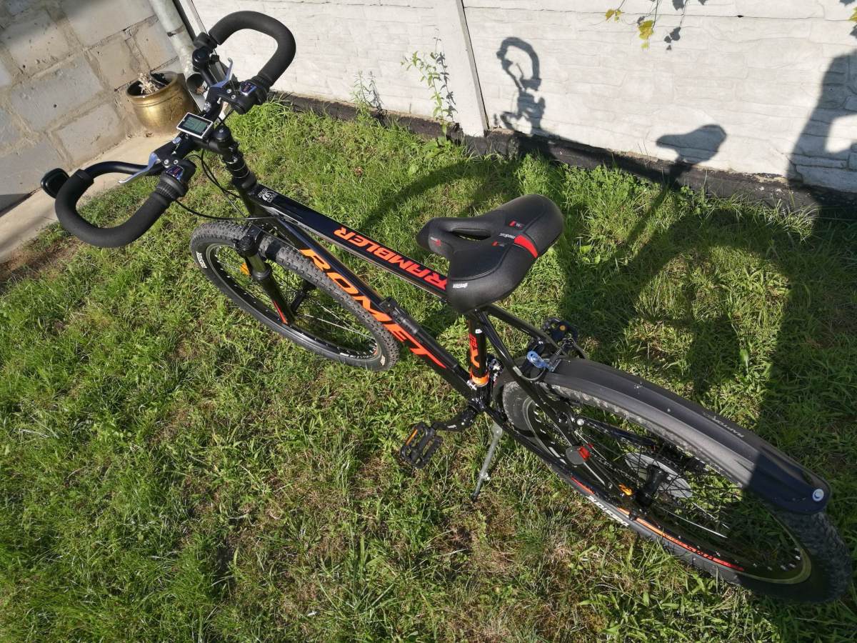

Dzięki bardzo za pomoc !! :) Jestem już po dwóch krótkich przejażdżkach i jak dla mnie, jeździ się wprost idealnie !! B) :) Szczególne podziękowania dla Pablo59 za pomysł z tym wspornikiem-adapterem-przedłużką kierownicy. Wiem, że dla kogoś teraz to moje MTB może teraz wyglądać kuriozalnie, ale cóż :)
Teraz kolejne pytanie - jaki bagażnik jest kompatybilny z tym rometem? Nie chodzi mi o wożenie z tyłu dziecka czy kobitki, ale po prostu przytwierdzenie plecaka czy czegoś tam. Chciałbym taki klasyczny-retro bagażnik na sprężynę dociskową. Tyle że z tego co widzę, to zamontować go pod siodełkiem się niczym nie da, pozostają jedynie trzy otworki przy tylnym widelcu. Jeśli jeden jest na błotnik, to te dwa muszą być na bagażnik - co zatem tam wejdzie?
Ps.
Jak widać z przodu nie mam błotnika, po prostu tylni się wpasował, a przedni za Chiny nie chce, ale to najmniejszy kłopot bo dosztukuję inny :)

Ustawienie siodełka z piekla rodem 😁 A w sprawie bagażnika, jak w okolicach miejsca montażu tylnego błotnika nie ma otworów na bagażnik, to pozostaje ci montowany na sztyce. Cóż takie to uroki MTB, a ni bagaznika, a ni błotników bez kombinowania.
