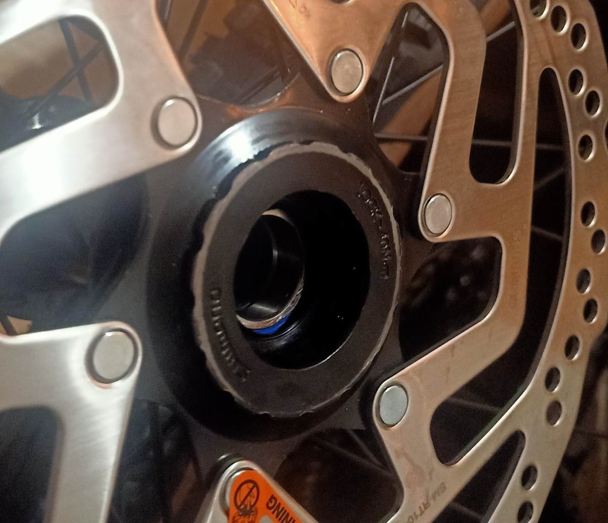

Gość Napisano 21 Lipca 2023 Napisano 21 Lipca 2023 Masz tam piasty Shimano? Sądziłem że ktoś sprawdził, pisząc o Endcapach, a nie walił na ślepo... Ciekawa sprawa...
Grrringo Napisano 21 Lipca 2023 Autor Napisano 21 Lipca 2023 6 godzin temu, Sobek82 napisał: Gdzie jest endcap? Czy to możliwe, że go brakuje po stronie tarczy?

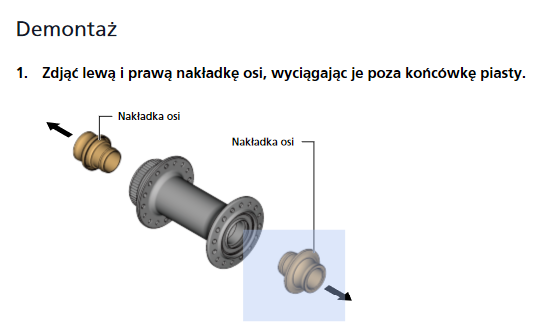

Gość Napisano 21 Lipca 2023 Napisano 21 Lipca 2023 WTF. Nie być może, tylko brakuje. Teraz mnie zaczęło martwić, że doginałeś amortyzator za pomocą zacisku. Godzinę temu, ChuChu napisał: Masz tam piasty Shimano? Sądziłem że ktoś sprawdził, pisząc o Endcapach, a nie walił na ślepo... Ciekawa sprawa... Zwracam honor poprzednikom. W tym modelu są łożyska maszynowe i End Capy.
Grrringo Napisano 21 Lipca 2023 Autor Napisano 21 Lipca 2023 Dzięki! A to wtopa... Dokupie sam endcap? Oczywiście suport pewnie odpowie, ale być może na jesień może lepiej przesłać im fakturke i cieszyć się z roweru
Gość Napisano 21 Lipca 2023 Napisano 21 Lipca 2023 W teorii da się kupić, w praktyce nie bardzo, przynajmniej nie w Polsce.

Grrringo Napisano 21 Lipca 2023 Autor Napisano 21 Lipca 2023 To czekam w takim razie na odpowiedź z serwisu Canyona. Dam oczywiście znać co oni na to. A jak wygląda w ogóle montaż takiego endcapa? Trzeba mieć jakieś narzędzia czy, jeżeli doślą to sobie z tym poradzę? I czy przejmować się tym, że przez tę całą akcję zarysowałem sobie ten element (zacisk tarczy?) .. żeby mi to nie rdzewiało czy co... lepiej też wymienić? 10 minut temu, remover napisał: Sorry, ale dobrze sprawdziłeś pudło od roweru, folie zabezpieczające, różne woreczki z kompletu? Bardzo dobrze, bo szukałem woreczka ze smarem montażowym który w teorii powinien równieżbyć. Myślę, że taki element rzuciłby się w oczy.... poza tym on nie powinien być luźno chyba prawda, tylko spasowany z piastą?
Gość Napisano 21 Lipca 2023 Napisano 21 Lipca 2023 Tak. Nie jestem w ogóle pewny, czy da się go wyjąć z przykręconą tarczą. End Cap wkładasz palcami. To jest nakrętka Center Lock. Ja bym się szczególnie nie przejmował, ale jeżeli bardzo Ci przeszkadza, to poszukaj na wymianę.

cervandes Napisano 21 Lipca 2023 Napisano 21 Lipca 2023 Tak jak przewidywałem, dobry temat 🙆♂️ To teraz mi powiedzcie - co się stało, że ten endcap przepadł, przecież to przykręcane a nie wtykane ustrojstwo jest 😲 5 godzin temu, ChuChu napisał: Zwracam honor poprzednikom. W tym modelu są łożyska maszynowe i End Capy. EDIT... Dobra, już widzę. Na stronie Canyona jest MT400-B w opisie, a na zdjęciu autora wątku jest TC500-15-B 🙃
cervandes Napisano 21 Lipca 2023 Napisano 21 Lipca 2023 Ja popełniłem błąd licząc na to, że strona producenta podaje prawdziwą specyfikację. MT400 tam miała być a kulkach w koszykach, skręcana. A jest TC500, na maszynówkach i wtykanych endcapach.
Sobek82 Napisano 21 Lipca 2023 Napisano 21 Lipca 2023 Dlatego jak zobaczyłem numer produktu na piaście, wpisałem i wyszło szydło Beata z worka.
Grrringo Napisano 21 Lipca 2023 Autor Napisano 21 Lipca 2023 43 minuty temu, cervandes napisał: EDIT... Dobra, już widzę. Na stronie Canyona jest MT400-B w opisie, a na zdjęciu autora wątku jest TC500-15-B 🙃 A to dla mnie lepiej czy gorzej, że jest inne niż w specyfikacji?
cervandes Napisano 21 Lipca 2023 Napisano 21 Lipca 2023 Konstrukcja wydaje się być nowocześniejsza. No bo i łożysko maszynowe i wtykane endcapy a nie nakręcane. A czy to lepiej czy gorzej - to by mógł zweryfikować jedynie czas i używanie obu modeli w tych samych warunkach testowo. To są pierwsze kroczki Shimano w temacie łożysk maszynowych, przez wiele lat producent stronił od nich a nawet robił grafiki i artykuły o rzekomej przewadze ich łożysk skośnych nad maszynowymi. No ale poszli po rozum do głowy i zaczęli pierwsze modele na maszynach wypuszczać... Dla nas to zdecydowanie dobrze, bo będzie z czasem można spróbować piast Shimano. Po tym, jak króliki doświadczalne troszkę na nich pojeżdżą
Gość Napisano 21 Lipca 2023 Napisano 21 Lipca 2023 No i serwis jest dużo łatwiejszy. Nie piszę nawet o wymianie łożysk. Raz na jakiś czas można wyjąć End Capy, wyczyścić brud i używać dalej. Tradycyjne rozwiązanie Shimano to archaizm, a serwis zajmuje mnóstwo czasu.
