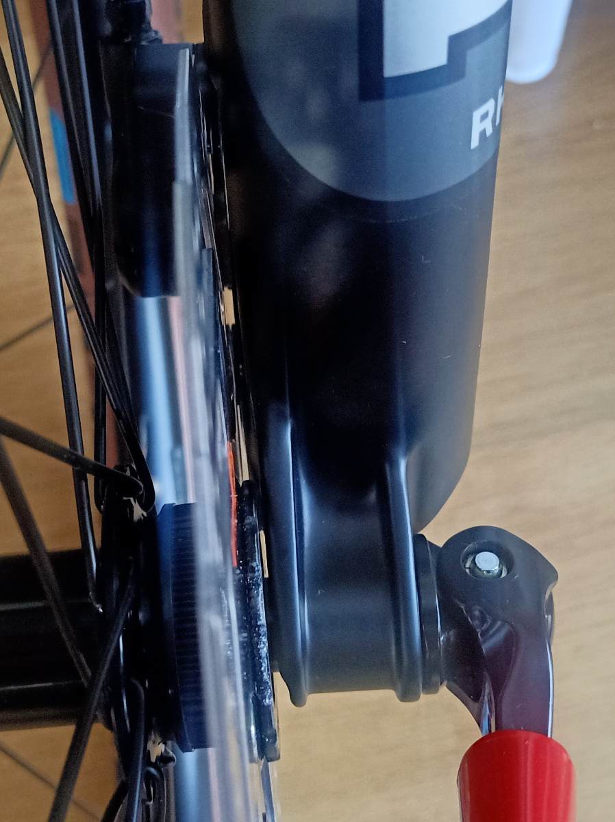

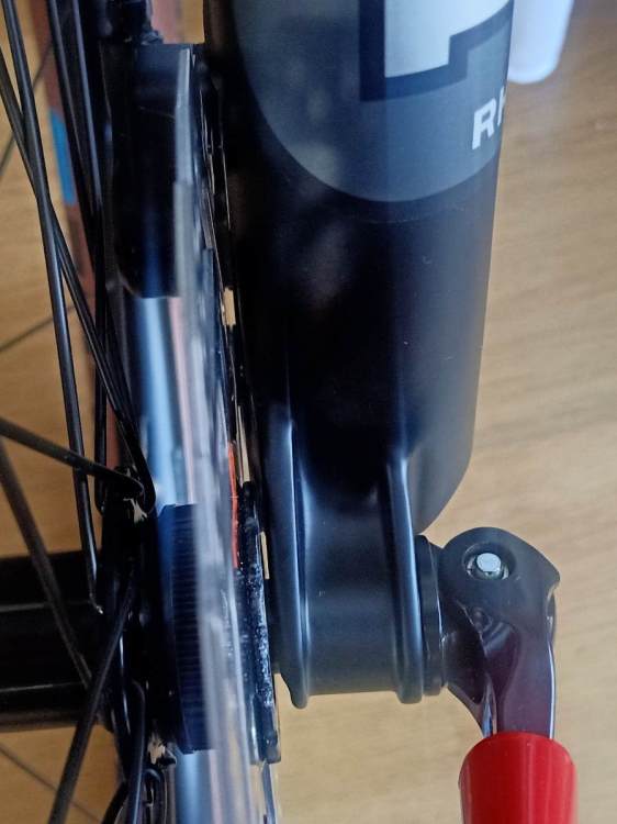

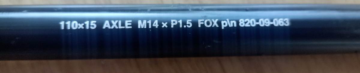

Grrringo Napisano 20 Lipca 2023 Napisano 20 Lipca 2023 Cześć wszystkim. Po 16 latach postanowiłem zmienić rower a w zasadzie to rower postanowił się złamać (pękła rama) więc nie miałem wysjcia Wybór padł na Grand Canyona 8, właśnie zabieram się za jego składanie i mam problem: kiedy dokręcamy przednią ośkę element zaciskowy tarczy ociera o przedni wspornik. Czy ja coś źle skręcam czy to wada roweru? Na początku myślałem że to tarcze ale ewidentnie po zaciśnięciu ośki te elementy ocierają o siebie, jakby brakowało jakiego "dystansu".
cervandes Napisano 20 Lipca 2023 Napisano 20 Lipca 2023 No, czekam z niecierpliwością na wnioski. Pokrętło tłumienia jest w prawej goleni, zatem mimo, że nie wynika to jednoznacznie ze zdjęcia - nie jesteś ciemniak i nie wsadziłeś koła odwrotnie. To jest dół lewej goleni, po prostu nie widać ani kawałeczka zacisku hamulcowego. Nie wiem jak się sprawa zakończy, ale wygląda mi na to, że tam jest tak ciasno, że producent powinien zastosować nakrętki do centerlocka wewnętrzne a nie zewnętrzne (jak wygooglasz to zobaczysz, że są dwa rodzaje - jeden na klucz do kasety, drugi na klucz do suportu). Ale żaden ze mnie specjalista od centerlocków, lisków i canyonów. Także... czekam na wnioski
slavi Napisano 20 Lipca 2023 Napisano 20 Lipca 2023 na zdjęciu wygląda jakby oś 100 wsadzona do amora 110? tak to wygląda jakby 'połamane' było
Gość Napisano 20 Lipca 2023 Napisano 20 Lipca 2023 Druga sprawa, że nakrętka wygląda na jakąś krzywą. Co nie zmienia faktu, że @cervandes zasugerował ciekawą rzecz

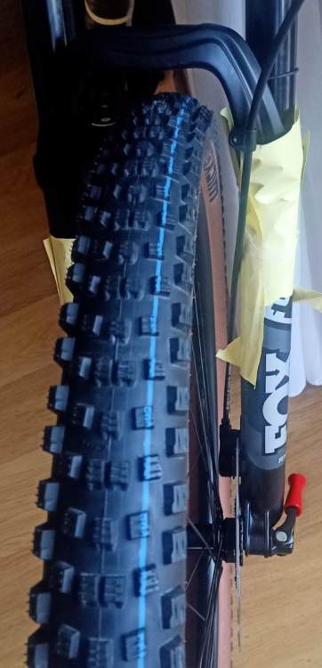

Semtex Napisano 20 Lipca 2023 Napisano 20 Lipca 2023 Widelec nie jest skręcony o 180°? Fotka całości znacznie bardziej by rozjaśniła sprawę Inna sprawa, że może ktoś zamienił endcapy lewy z prawym w kole....
Grrringo Napisano 20 Lipca 2023 Autor Napisano 20 Lipca 2023 Ośka ma 110mm, a ile powinna mieć nie wiem amor to Fox Rhythm 32, w opisie roweru jest napisane: Sztywne i wytrzymałe golenie 32 mm oraz łatwo regulowana kompresja i odbicie sprawiają, że FOX 32 Rhythm GRIP to wszechstronny widelec 120 mm o wysokich parametrach. Dodaj do niego piastę w standardzie Boost 15x110 oraz duże, sztywne 29” koła, a otrzymasz znakomitą przyczepność do jazdy po singlach A zdjęcia takie bo musiałem ucinać że względu na limity w ilość kB
Gość Napisano 20 Lipca 2023 Napisano 20 Lipca 2023 Zła nakrętka. Powinna być do klucza wewnętrznego, tak jak napisane wyżej.
Grrringo Napisano 20 Lipca 2023 Autor Napisano 20 Lipca 2023 8 minut temu, Semtex napisał: Widelec nie jest skręcony o 180°? Tak był ustawiony wobec mostka, ale to coś by zmieniło? Koło i tak wchodzi tak samo w tarczę 5 minut temu, ChuChu napisał: Zła nakrętka. Powinna być do klucza wewnętrznego, tak jak napisane wyżej. Nakrętka w widelcu?

slavi Napisano 20 Lipca 2023 Napisano 20 Lipca 2023 aż poszedłem sprawdzić. między tą nakrętką a amorem (miejscem montażu osi) powinno być ~6mm. nie ten endcap jest.
Gość Napisano 20 Lipca 2023 Napisano 20 Lipca 2023 A koło wchodzi Ci w widelec na styk, czy musisz rozpychać?
Grrringo Napisano 20 Lipca 2023 Autor Napisano 20 Lipca 2023 Koło wchodzi dobrze, wszytsko chodzi lekko dopóki nie dokręce ośki. Ale jak ja poluzuje ośkę tak, żeby można było kręcić kołem, to samo koło jest zbyt luźne

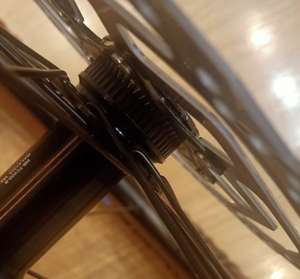

Semtex Napisano 20 Lipca 2023 Napisano 20 Lipca 2023 Weź odkręć tarczę i zobacz czy jest dobrze założona, bo coś mi się tam nie podoba.
Grrringo Napisano 20 Lipca 2023 Autor Napisano 20 Lipca 2023 Teraz, slavi napisał: zamieniałeś endcapy lewy na prawo? Nie, jestem zielony w tym musiałem sprawdzić co to te endcapy Wg instrukcji miałem wsunąć koło i je skręcić to też tak zrobiłem

slavi Napisano 20 Lipca 2023 Napisano 20 Lipca 2023 no to odkręć tarczę i zamień je. przykładowe zdjęcie
Semtex Napisano 20 Lipca 2023 Napisano 20 Lipca 2023 39 minut temu, Grrringo napisał: Ośka ma 110mm, a ile powinna mieć nie wiem amor to Fox Rhythm 32, w opisie roweru jest napisane: Sztywne i wytrzymałe golenie 32 mm oraz łatwo regulowana kompresja i odbicie sprawiają, że FOX 32 Rhythm GRIP to wszechstronny widelec 120 mm o wysokich parametrach. Dodaj do niego piastę w standardzie Boost 15x110 oraz duże, sztywne 29” koła, a otrzymasz znakomitą przyczepność do jazdy po singlach A zdjęcia takie bo musiałem ucinać że względu na limity w ilość kB Moim zdaniem to zdjęcie sugeruje źle założoną tarczę i brakujące 6 mm, ale nie dam sobie głowy uciąć.
Gość Napisano 20 Lipca 2023 Napisano 20 Lipca 2023 Jak niby można źle założyć tarczę? Nakrętka ma tak mało gwintu, że nie ma szans żeby załapała gdy coś byłoby źle założone. Jak teraz patrzysz na środek opony, to wypada on na środku widelca, czy koło jest przesunięte na jedną ze stron?
Semtex Napisano 20 Lipca 2023 Napisano 20 Lipca 2023 @ChuChu nie mam pojęcia jak to można zrobić, ale coś ewidentnie nie gra. MOże faktycznie to kwestia złej nakrętki CL, złego endcapa, albo mieszanki. Moim zdaniem albo kontakt z producentem, albo serwis na miejscu zamieszkania.

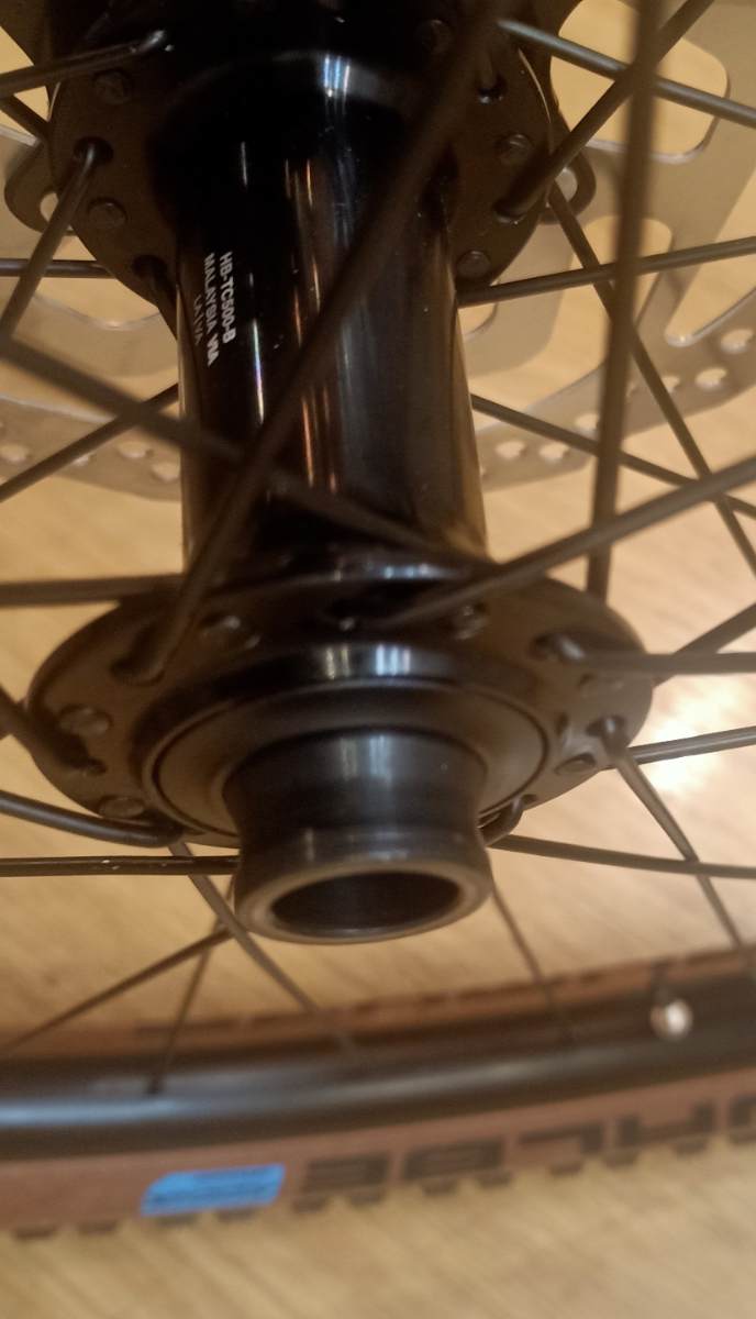

Gość Napisano 20 Lipca 2023 Napisano 20 Lipca 2023 Da się. https://productinfo.shimano.com/#/com?cid=C-460&acid=C-461 Który End Cap powinien być po stronie przeciwnej od tarczy? Niech autor napisze który ma tam wsadzony, to się dowiemy bez zdejmowania tarczy.

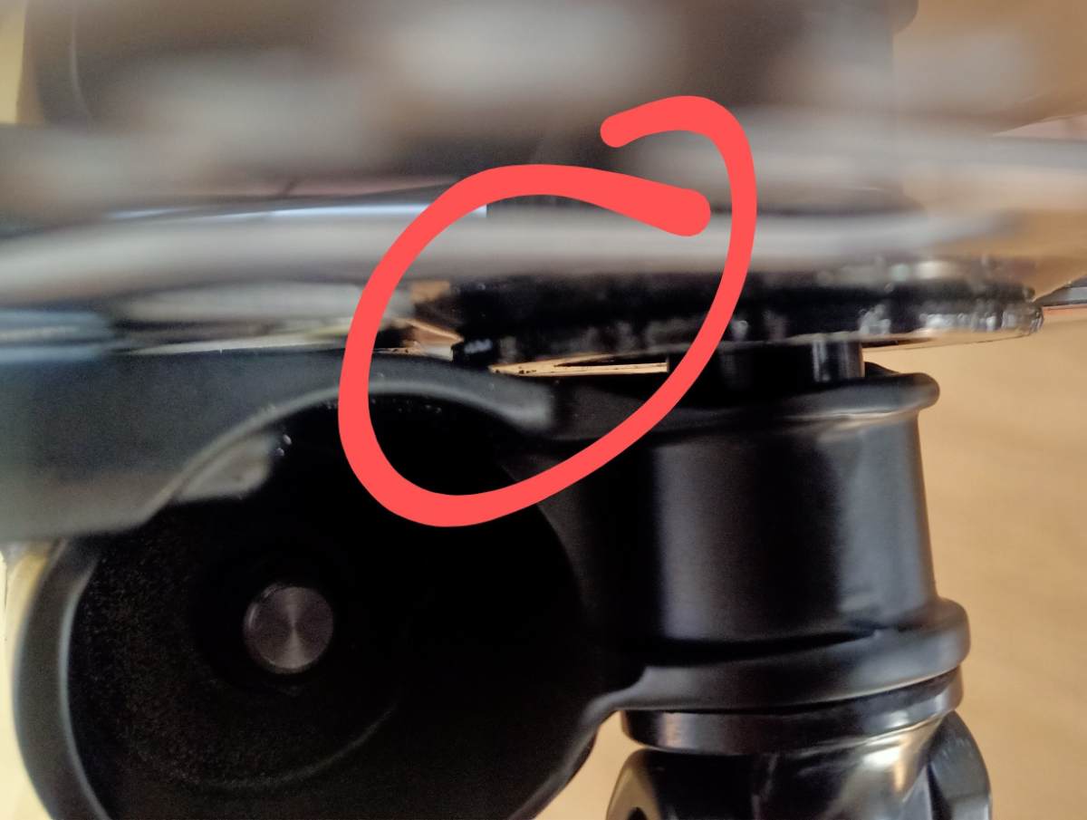

Grrringo Napisano 20 Lipca 2023 Autor Napisano 20 Lipca 2023 Wygląda to tak jak na załączonych obrazkach
Sobek82 Napisano 20 Lipca 2023 Napisano 20 Lipca 2023 Gdzie jest endcap? https://bike.shimano.com/pl-PL/product/component/deore-m5130/HB-TC500-15-B.html
