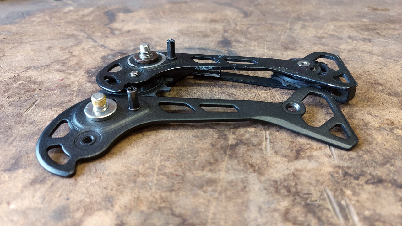

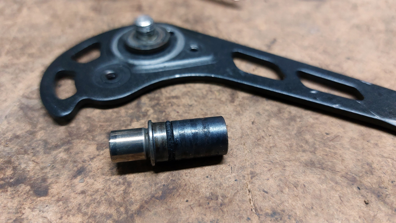

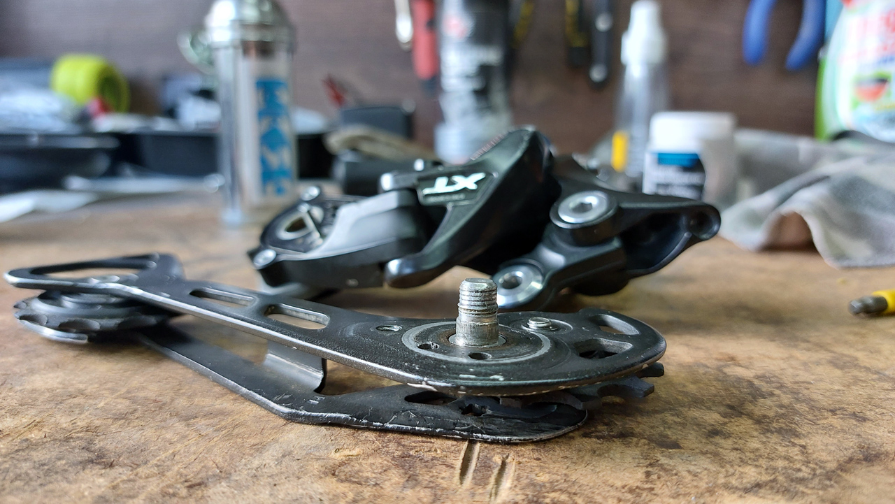

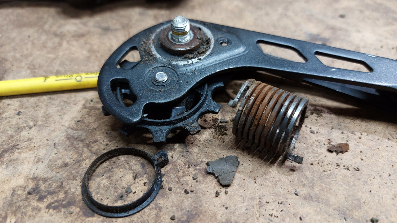

CoolBreezeOne Napisano 5 Lipca 2023 Napisano 5 Lipca 2023 Na warsztat wleciała moja przerzutka (SGS). Objawy: wyciągnięty wózek nie chciał wrócić. Czuć było opór, z którym ewidentnie nie radziła sobie sprężyna. Naciągnięcie wózka, też nie odbywało się płynnie, ale jakoś szło. Wszystko zostało przygotowane do operacji i poszło. Wszystko szło według planu. Sprężyna troszkę już przeszła. Tyle, że aż zaczęła ją podgryzać ruda. No i na tym etapie pojawił się tzw. fakap. Oś wózka się zdecydowanie zapiekła. Nie szło jej zdemontować. Tzn. dało się, ale dopiero po wielu wku...ach i zastosowaniu najlepszego narzędzia ever. Ośka w nie jest najlepszym stanie. Oring lewo zipie. W zasadzie, to umarł. (na zdjęciu już wersja oczyszczona - na tyle ile się dało) I stanąłem na tym etapie. Rozwiązania mam dwa: Olać dalszy serwis -> zakup nowej przerzutki; Bawić się dalej -> szukanie dawców organów. Ad. 1 to już w zasadzie sprawa przesądzona i kliknieta. Ad. 2 nie daje mi spokoju i chcę się bawić dalej. Będę szukał dawcy. Sprawdziłem na si.shimano.com kompatybilność części między seriami RD-M8000/RD-M7000. Będę szukał bebechów. Ale, mam jedna zagadkę, która nie daje mi spokoju, a nie mogę dokopać się do info. Na you-tutkach tego nie widać przez zamontowane już sprzęgiełko. Czy wspomniana wyżej "czerwona" oś ma być luźna/obracać się w "zielonej" tulei?

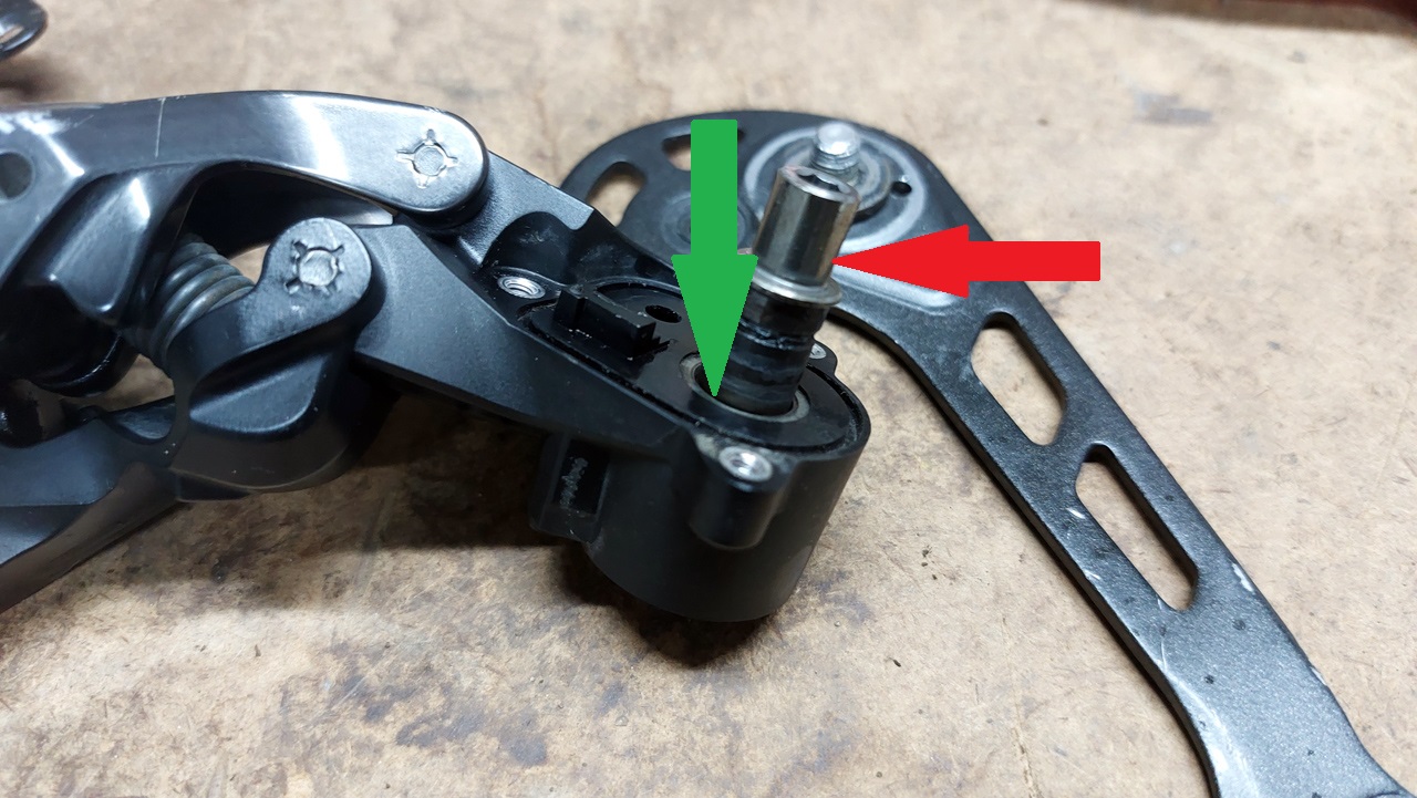

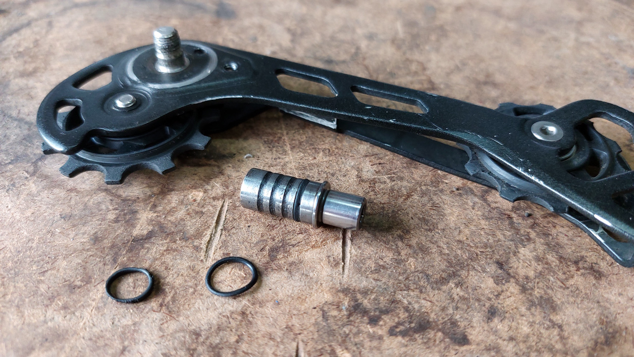

uzurpator Napisano 5 Lipca 2023 Napisano 5 Lipca 2023 Czerwona oś obraca się w zielonej tulei i przez to aktywuje sprzęgło. Oring kosztuje pewno 10gr i pewno da się dobrać zamiennik. W sumie - roboty na 10 minut jak masz jakiś generyczny zestaw oringów. Potem smar gdzie-się-coś-kręci i wio. EDIT. Poza tym, przerztka w doskonałym stanie się wydaje.
Gość Napisano 5 Lipca 2023 Napisano 5 Lipca 2023 A jak pisałem że serwis się robi co rok, żeby nie było niespodzianek, to mi niektórzy chcieli oczy wydłubać 😛 @uzurpator przecież ta oś jest kompletnie zajechana. Rowki powinny być ostre i równe.
Dokumosa Napisano 5 Lipca 2023 Napisano 5 Lipca 2023 Można kupić oś z oringiem https://pl.aliexpress.com/item/1005002051920375.html?gatewayAdapt=Msite2Pc A jeśli i zespół hamulca rolkowego zdechł to można za 30 nabyć go w PL.

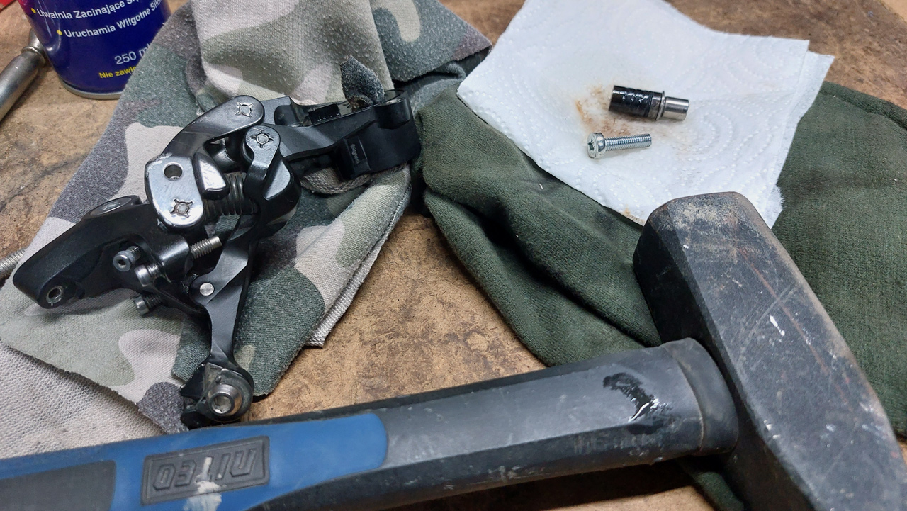

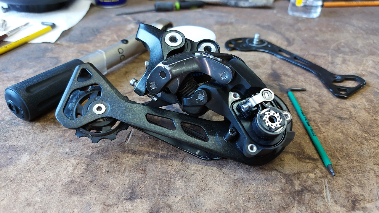

CoolBreezeOne Napisano 5 Lipca 2023 Autor Napisano 5 Lipca 2023 @uzurpator, @ChuChu, @Dokumosa, dzięki chłopaki za zainteresowanie. Każdy z was coś wniósł do tematu. Zacznę od tego, że grzebaniem przy rowerze, to nie jest tak, że się nie chce. Chce się, ale okoliczności losu sprawiają, że nie od razu jest się majstrem. Zbierałem się do przerzutki i zbierałem, aż sama się upomniała. Poza wspomnianą, zapieczoną ośką wszystko inne w przerzutce bez zarzutu. Luzów na pantografie nie ma. Poza tym, standardowe ślady używania. Ośkę udało się jakoś lepiej ogarnąć. Nawet jakiś oring się dosztukował. Montaż i demontaż ośki bez użycia młotka Jest obrót. Człowiek szczęśliwy. Zarzucam odpowiednie smarowanie tam gdzie trzeba i zaczynam skręcanie. No i co? Już witałem się z gąską, już otwierałem szampana, a tu... kolejny zonk. @Sobek82, słyszał hasło z warsztatu. Aż drabina mu się ugięła Kolejny fakap. Gwint mi się zniknął🤬 Koncepcja jest taka, że leci do mnie nowa przerzutka. Tematu obecnej poturbowanej nie zarzucam. Potrzebny będzie wózek zewnętrzny (Jeśli ktoś ma "trupa" przerzutki z wózkiem GS/SGS, to z chęcią podejmę negocjacje). Jak zabangla, to będzie git i obezna zrzutka wróci do pracy do czasu kolejnej awarii lub zajechania kasety/blatów/łańcucha. I wtedy albo będę leciał z fabrycznym napędem, albo... ulegnę zasłyszanym głosom, podszeptom, sugestiom, pomysłom, wskazówkom i w ogóle, żeby przy zaatakować napęd x1. Hmm...? Tak, czy siak c.d.n.

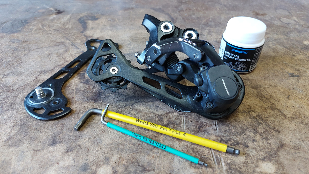

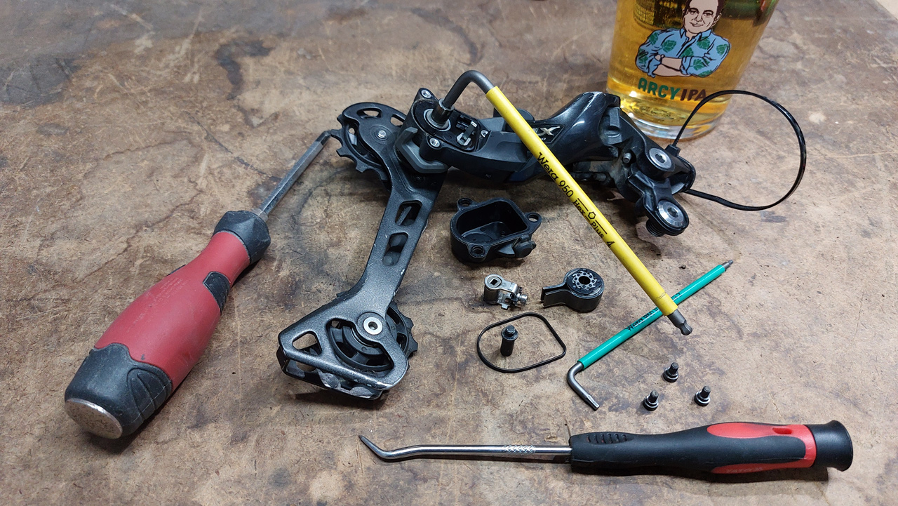

CoolBreezeOne Napisano 7 Lipca 2023 Autor Napisano 7 Lipca 2023 No to ciąg dalszy przygód z ratowaniem RD-M8000. Z maszyny na paczki odebrałem nówkę przerzutkę jako backu gdyby coś znowu poszło nie tak z aplikacją samego wózka. Wózek, jak to każda nowa część, nie "pasuje" do reszty przerzutki. Odratowana ośka bardzo dobrze przyjęła nowy wózek. Wszystko elegancko się spasowało. Gwinty całe No i najważniejsze w całej historii jest to, że wszystko elegancko działa. Wózek chodzi płynnie z odczuwalnym oporem, kiedy załączę sprzęgiełko. Wszystko ładnie pracuje, odpowiednio przesmarowane, skręcone i zamontowane do ramy. Podsumowując, troszkę nerwów było. Nie taka robota straszna, jakby mogło się wydawać. Polecam każdemu. Najważniejsze - sukces. Będzie można jeździć. Wszystko działa. Do następnego razu Nowa przerzutka wraca do sklepu. Stara jeszcze pojeździ - mam nadzieję. Obiecuję nie pomijać przerzutki w ramach sezonowych prac serwisowych przy rowerze.
