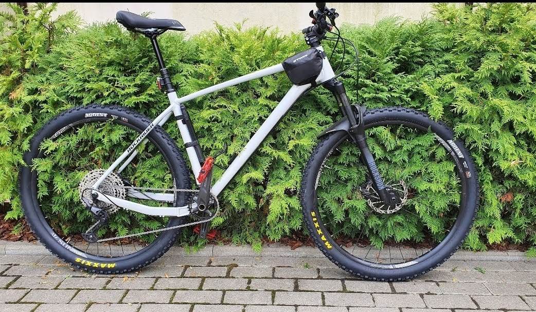

Wojcio Napisano 12 Czerwca 2023 Napisano 12 Czerwca 2023 Rozmiar jest bardzo ważny. Z uwagi na to, że kupujesz za oszczędności, ważne jest też ryzyko zakupu. Dlatego, choć uważam, że Canyon Stoic (jak rozmiar będzie OK) jest super, to zakup na OLX jest dużym ryzykiem - skąd sprzedający ma rower w takiej cenie? Canyon nie sprzedaje przez hurtownie czy inne niż internet kanały. Albo rower ma wątpliwe pochodzenie, albo nie jest nowy. Zakup od fizycznego sprzedawcy prowadzącego serwis daje największe szanse. Ostatecznie w Internecie, ale od wiarygodnego sprzedawcy (np. Radon z bike discount - w ogóle ten wygląda fajnie, ale jesteś na granicy rozmiaru S). Jak moja córka była w twoim wieku, to miała dobry rower, ale używany, bo w ciągu dwóch sezonów wyrastała. Jak zaczęła jeździć rowerem do szkoły (liceum, bo podstawówka była za blisko) to dostała drugi rower za 450PLN - by nie było żal, że stoi i moknie. Teraz będziesz miał za duży, a za dwa lata sztyca będzie z krótka. Jeśli obecnie posiadany rower jest w dobrym rozmiarze i jest sprawny - poczekaj jak wyrośniesz. Jeśli nie jeździsz z rodzicami w prawdziwe góry, to w mieście drogi rower będzie bardziej problemem niż atrakcją - jak to zostawić pod sklepem? Zastanów się, co ci nie pasuje w obecnym rowerze - może inne opony albo (ostatecznie) widelec usuną problem taniej.

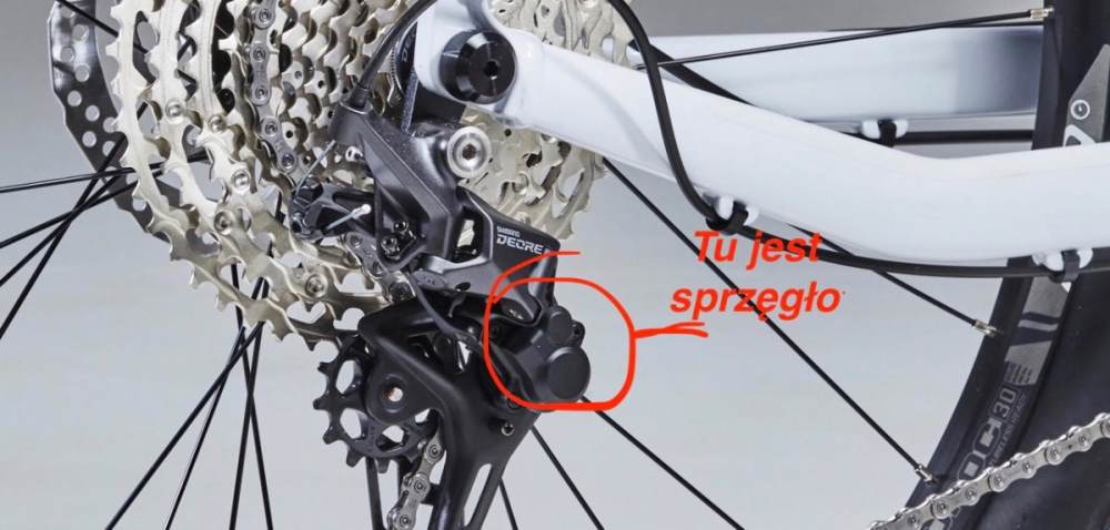

Krzychups Napisano 12 Czerwca 2023 Autor Napisano 12 Czerwca 2023 Stoic 3 - fajny rower, ale jest dosyć ciężki i ma przerzutkę Sram SX, a słyszałem o niej pochlebne opinie... Jak coś to mam jakąś kondycję. I z tego co rozumiem jak kupię rower (z niższych półek), to mam czekać aż wyrosnę z niego, sprzedać i kupić porządny? A co do sprzęgieł to trudno będzie znaleźć takie modele. I jeszcze takie jedno pytanie z ciekawości: czy ta sama przerzutka shimano z sprzęgłem (załączonym) i bez sprzęgła tak samo napina? Czy są jeszcze jakieś propozycje?
Gość Napisano 12 Czerwca 2023 Napisano 12 Czerwca 2023 Siła spręzyny pozostaje ta sama, ale włączone sprzęgło hamuje ruch wózka. Działa to jak tłumik w amortyzatorze.
Wojcio Napisano 12 Czerwca 2023 Napisano 12 Czerwca 2023 Też mam złą opinię o SX. Stoic ciężki ale chyba Primal cięższy. Jest jeszcze to: https://www.decathlon.pl/p/rower-gorski-mtb-all-mountain-rockrder-am-100-hardtail/_/R-p-331946?mc=8641876. Są rozmiary, jest sprzęgło, widelec taki sobie niestety. Masa nawet na papierze niezła. Deca nadal ma dobry stosunek kosztów do jakości. Wyłączenie sprzęgła nie zmienia napięcia łańcucha ale trudniej go odchylić - to sprzęgło składa się z elementu ciernego i sprzęgła jednokierunkowe - element cierny hamuje wózek w jedną stronę a dzięki sprzęgłu nie wpływa na naciąganie sprężyną.

Wojcio Napisano 12 Czerwca 2023 Napisano 12 Czerwca 2023 Zewnętrzne linki są wygodne ale mniej estetyczne. Sprzęgło widać na zdjęciu na stronie Decathlonu:
