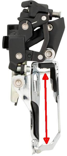

RabbitHood Napisano 29 Maja 2023 Napisano 29 Maja 2023 Przyzwyczajaj się do wysokiej kadencji - kolana ci podziękują na starość. 42x14 to spokojnie na prostej wyciągniesz 30+km/h Co do mechanikaliów - przy przejściu o 6zębów w górę - przerzutki mogą nie pomieścić takiej "pojemności". łańcuch na 100% do wymiany. jeśli masz stare graty to przy okazji wolnobieg przydałoby się wymienić. Jednym słowem - lot of truble.
FastMan Napisano 29 Maja 2023 Autor Napisano 29 Maja 2023 @Kettler Kasa to nie problem, ale generalnie nie jestem na tyle zapalonym rowerzystą, żeby inwestować więcej w rower, bo ten mam od kilku lat i nie czuję potrzeby przesiadki na nic lepszego, odpowiada mi on w zupełności, tyle co dałem lepsze siodełko, lepsze opony a tak to naprawdę wszystko mi w nim odpowiada, zwłaszcza, że mam też około 50-letnią stalową szosę i na tym rowerze się czuję jak na czymś mega nowoczesnym i precyzyjnym hamulce hydrauliczne hamują, przerzutki ustawiają przełożenie jakie im wskaże, nie jest jakiś mega ciężki, więc czego tu chcieć więcej do wypadów z żoną po 15-50km jednorazowo. @RabbitHood - nad kadencją zdecydowanie będę próbował pracować. Możesz wyjaśnić w czym jest rzecz z pojemnością przerzutki? Bo ja sobie to wyobrażam tak, że po prostu przesuwam ją na ramie odpowiednio wyżej, czy jest jeszcze jakaś kwestia poza tym? Łańcuch rzeczywiście może być problemem, bo faktycznie może być za krótki 😕
RabbitHood Napisano 29 Maja 2023 Napisano 29 Maja 2023 To jest pojemność - łańcuch ma się mieścić w tej przestrzeni na najmniejszym i największym przełożeniu.
