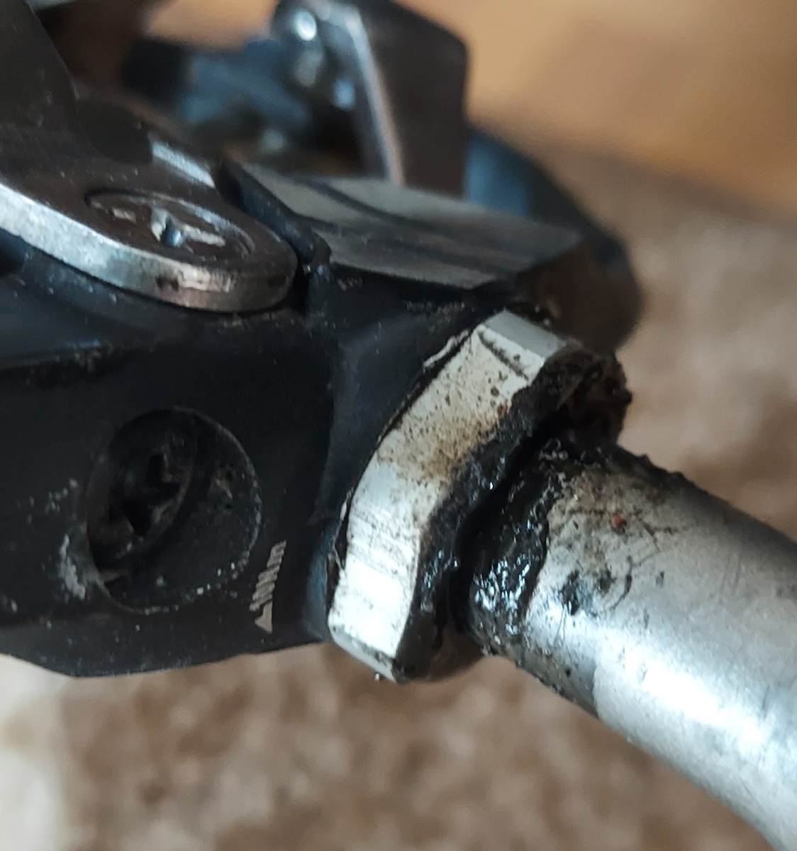

michalr75 Napisano 28 Kwietnia 2023 Napisano 28 Kwietnia 2023 Cześć, mam taki objaw w nowych, wyjętych z pudełka pedałach XT PD-M8120 (platformowe SPD), że w jednym notorycznie odkręca się nakrętka kontrująca a w obu wyłazi smar w obrębie tych nakrętek. Pedały z drugiej ręki, ale nówki sztuki, własnoręcznie odpakowywane z fabrycznych folii. Ktoś się spotkał z czymś takim w jakichkolwiek pedałach Shimano? Dzięki.
Electronite Napisano 28 Kwietnia 2023 Napisano 28 Kwietnia 2023 Przecież tu był smar dokładany. Tam fabrycznie nie ma go tyle, żeby mógł wyłazić. Jak ja u siebie nawale za dużo, to też wyłazi. Odkręca się, bo się zalepia smarem i smar luzuje nakrętkę. Rozkręć je, i wymyj wszystko w benzynie, nałóż odrobinkę smaru i złóż. A no i żeby smar się taki czarny zrobił, to albo to jest Mos2, albo one mają minimuj kilka tyś nakręcone.
PawelW84 Napisano 28 Kwietnia 2023 Napisano 28 Kwietnia 2023 Fabrycznie nakrętka jest cała czarna (przynajmniej u mnie, mam 2 komplety) Jak się ją odkręca to farba nieco złazi. https://www.decathlon.pl/p/pedaly-zatrzaskowe-do-roweru-mtb-xc-spd-deore-xt-pd-m8100/_/R-p-X8591587?mc=8591587 Smar wyłazi bo jest go za dużo, w nowych też nieco wyłazi ale nie tyle.. Tam jest uszczelka wargowa. Jak się go za dużo napcha to tak jest. Czyli u mnie zawsze po smarowaniu Kolor ewidentnie świadczy, że pedały były tyrane i to sporo albo ktoś tam napchał jakiegoś smaru grafitowego lub molibdenowego Mi się nie odkręcają (chyba) pomimo umazania smarem Nakrętkę można oczyścić i spróbować dokręcić. Może styknie, a jak nie to klej do gwintów niebieski albo odrobina jakiegoś silikonu

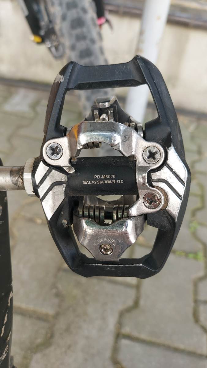

michalr75 Napisano 28 Kwietnia 2023 Autor Napisano 28 Kwietnia 2023 Sprawdziłem raz jeszcze co to jest dokładnie za model, bo się trochę zdenerwowałem tymi czarnymi nakrętkami które tam powinny być, a pudełko po pedałach poszło już do śmieci. Pomyliłem się - to jest model PD8020 a nie 8120. W PD8020 nakrętki były srebrne. Tak jak wspomniałem, pedały były nowe, własnoręcznie je odpakowałem z firmowego pudełka, folii itp. Niemożliwe żeby coś było na nich jeżdżone, nie miały ani jednej rysy, zadrapania, niczego co by wskazywało na jakiekolwiek zużycie - nówki sztuki jak ze sklepu. Po co ktoś miałby tam gmerać i pchać tam jakieś smary, a później pakować to z powrotem w firmowe folie - nie mam pojęcia. Wczoraj byłem na serwisie i kolega który to widział stwierdził że to może być coś ze zwrotów, może jakiś refurb czy coś (nie wiem czy w sprzęcie rowerowym też się praktykuje tego typu akcje jak refurb), w każdym razie podejrzany temat. Nastukałem na nich około 1,5k i już mają lekkie luzy na osiach.
PawelW84 Napisano 28 Kwietnia 2023 Napisano 28 Kwietnia 2023 Czyli czarny smar to twoja sprawka Czas na serwis. Resztę masz już napisaną
Electronite Napisano 28 Kwietnia 2023 Napisano 28 Kwietnia 2023 No jasne, jeszcze jak się praktykuje.!!
michalr75 Napisano 28 Kwietnia 2023 Autor Napisano 28 Kwietnia 2023 33 minuty temu, PawelW84 napisał: Czyli czarny smar to twoja sprawka Czas na serwis. Resztę masz już napisaną Ja tam nic od otrzymania tych pedałów nie robiłem. Założyłem, pojeździłem i teraz zaczął wyłazić czarny smar.
TheJW Napisano 28 Kwietnia 2023 Napisano 28 Kwietnia 2023 Na podstawie jedynego załączonego zdjęcia i kilku "przerobionych" kompletów ośmielę się stwierdzić, że jednak ktoś już do nich zaglądał...
michalr75 Napisano 28 Kwietnia 2023 Autor Napisano 28 Kwietnia 2023 @TheJW Nie można wykluczyć tego na 100% ale wydaje się aż nieprawdopodobne, mając na uwadze że wyjmowałem je z fabrycznych folii.
TheJW Napisano 28 Kwietnia 2023 Napisano 28 Kwietnia 2023 No ale te folie nie są jakieś specjalne ani niczym zaklejone... Pedały są nimi owinięte, a końce są po prostu wetknięte w szparę. Zawinąć je w ten sposób ponownie to żadna sztuka... W któryś z pedałów był włożony żółty kartonik ostrzegawczy jak na załączonym zdjęciu? Włożyć go to też nie problem, ale jeśli nie było, to też może być jakaś poszlaka. Odpowiadając na pytanie z pierwszego posta - nie, nigdy, w żadnych pedałach Shimano od M520, przez szosowe aż po M9100 nie spotkałem się z podobnym problemem. I w żadnych nie było fabrycznie czarnego smaru.
michalr75 Napisano 28 Kwietnia 2023 Autor Napisano 28 Kwietnia 2023 @TheJWa już nie pamiętam czy był kartonik, aż takiej uwagi nie zwracałem - pedały były ewidentnie nowe, zero śladów jakiegokolwiek używania, zarówno na czarnych matowych elementach jak i w okolicy zatrzasków, rękę dałbym sobie uciąć oceniając na oko że nikt w nich nic nie gmerał ani nawet ich do korby nie przykręcał.
TheJW Napisano 28 Kwietnia 2023 Napisano 28 Kwietnia 2023 No to może podróby? Tak jak wspomniałem, przerobiłem wiele kompletów i za każdym razem trzeba było pedał włożyć w imadło, żeby móc go rozkręcić. Nie wyobrażam sobie, że nowe mogłyby się same rozkręcić w opisywany przez Ciebie sposób.
michalr75 Napisano 28 Kwietnia 2023 Autor Napisano 28 Kwietnia 2023 No właśnie coś tu śmierdzi, trzeba przeserwisować i tyle.
Electronite Napisano 28 Kwietnia 2023 Napisano 28 Kwietnia 2023 Też mam dokładnie te same pedały. Kupione nowe na fakture w szwedzkim sklepie. One mają na tej nakrętce czerwony klej fabrycznie. Były rozkręca ne na pewno. One bez serwisu spokojnie 6-7k robią Ja na zwoich zrobiłem ze 10 teraz i raz je smarowałem. Poza tym zero luzów, nic.
PawelW84 Napisano 28 Kwietnia 2023 Napisano 28 Kwietnia 2023 Potwierdzam. Na nakrętce jest czerwony klej
michalr75 Napisano 28 Kwietnia 2023 Autor Napisano 28 Kwietnia 2023 Dzięki Panowie za konstruktywna dyskusję, myślę że temat do zamknięcia a pedały na serwis.
