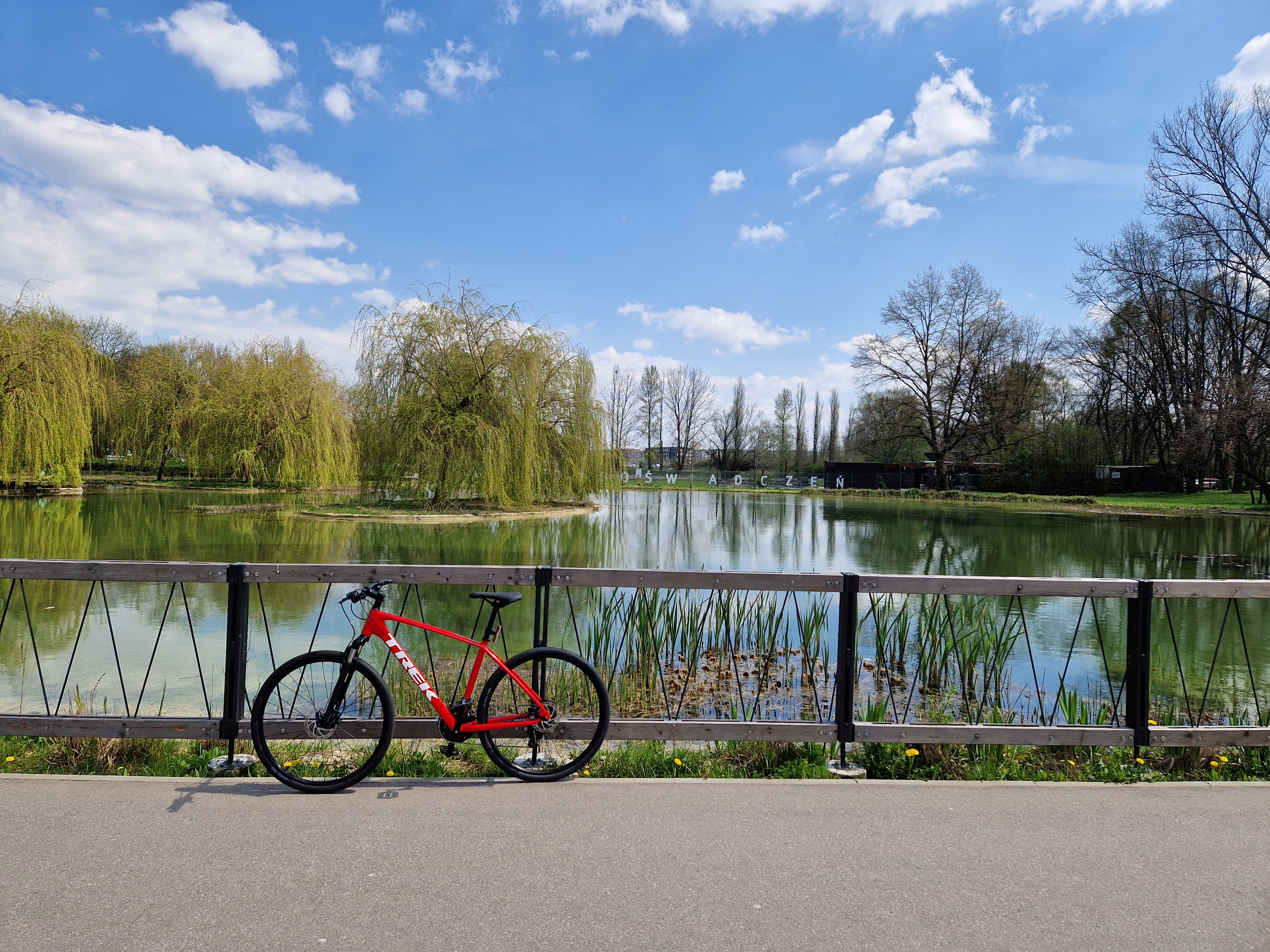

keltu Napisano 21 Kwietnia 2023 Napisano 21 Kwietnia 2023 @TomaszmaszOczywiście że Trek DS2, znacznie lepszy napęd. ps. Tak jak mówiłem sam się nad nim zastanawiałem, dziś rano podszedłem do sklepu obejrzeć jak wyglądają na żywca te Treki i jak zobaczyłem czerwonego to decyzja zapadła bardzo szybko. A 2749 zł. to naprawdę uczciwa cena za rower od "renomowanej" marki na tym osprzęcie w obecnych czasach , praktycznie "król opłacalności" czyli Unibike i Flash GTS już niemal tyle kosztuje.
