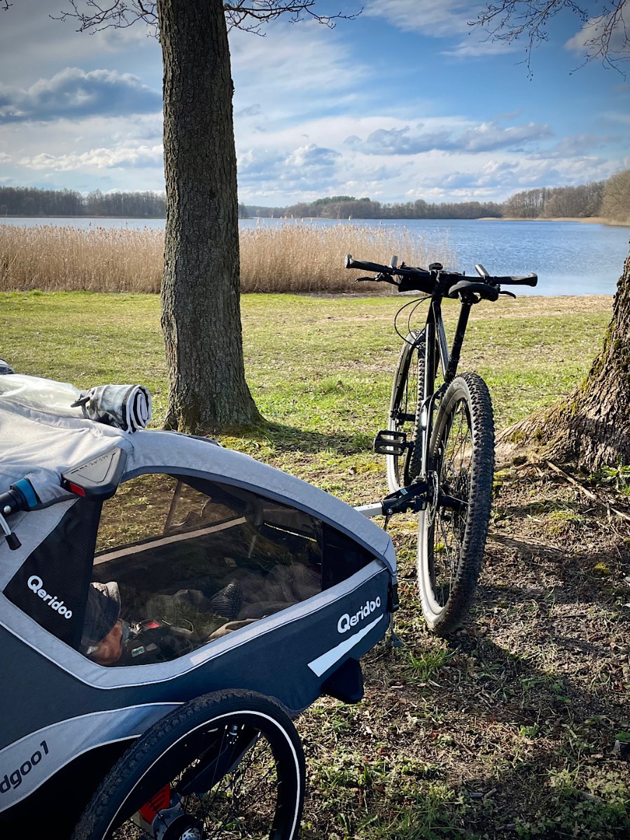

Artur85 Napisano 19 Kwietnia 2023 Napisano 19 Kwietnia 2023 Potwierdzam, Muirwoods to naprawdę wszechstronny rower. Jako holownik sprawdza się idealnie , zaczynam kręcić pierwsze km z przyczepką.

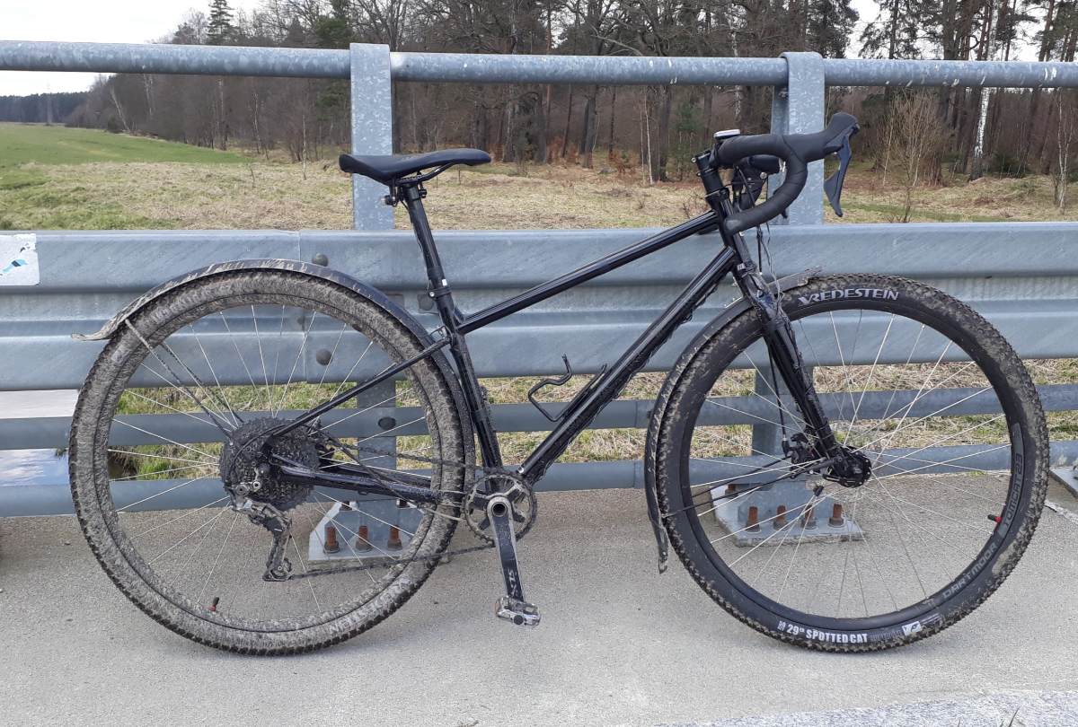

leejoonidas Napisano 20 Kwietnia 2023 Napisano 20 Kwietnia 2023 Muirwoods to chyba jeden z niewielu rowerów który bardzo fajnie się modyfikuje, z oryginału pozostawiłem tylko ramę i widelec a resztę dobrałem wedle własnego uznania i tak powstał gravel o bardzo agresywnej geometrii. Polecam Muirwoods-a, pod względem ceny i własności jezdnych jest to świetny rower.
