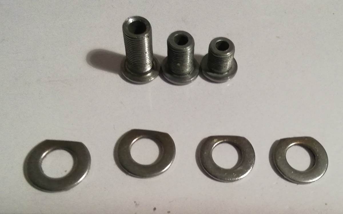

leejoonidas Napisano 4 Kwietnia 2023 Napisano 4 Kwietnia 2023 Bardzo kombinujesz z tymi zębatkami, szukasz zębatki z takim offset-em jaki nie jest dostępny. Kup w sklepie podkładki i komplet nowych dłuższych śrub i będziesz mógł ustawić sobie offset zębatki przez podłożenie podkładek.
Miro1970 Napisano 4 Kwietnia 2023 Autor Napisano 4 Kwietnia 2023 No tak. Prostsze rozwiązania najlepsze. Tak zrobię - najmniejszy offset dostępny + śruby i podkładki. Dzięki za naprostowanie myślenia.
