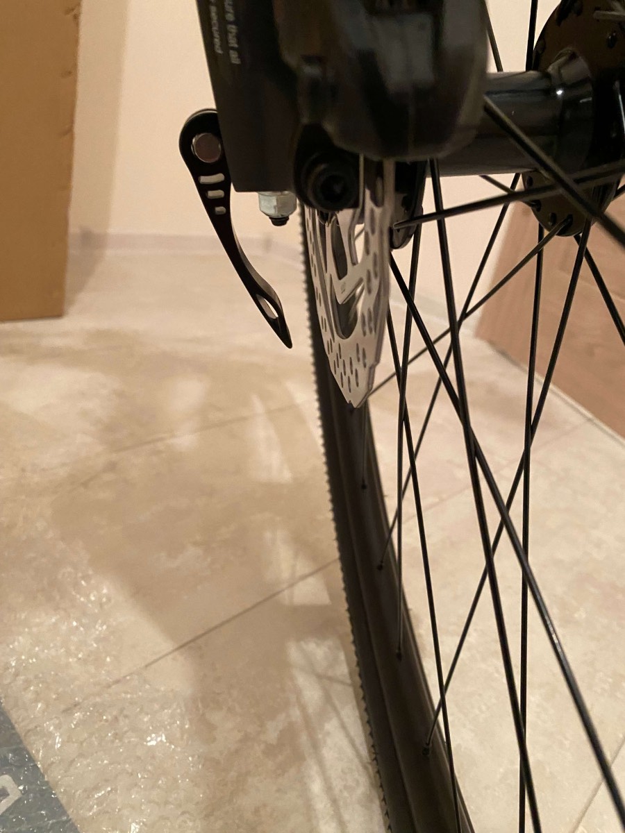

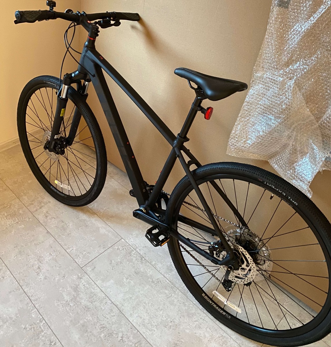

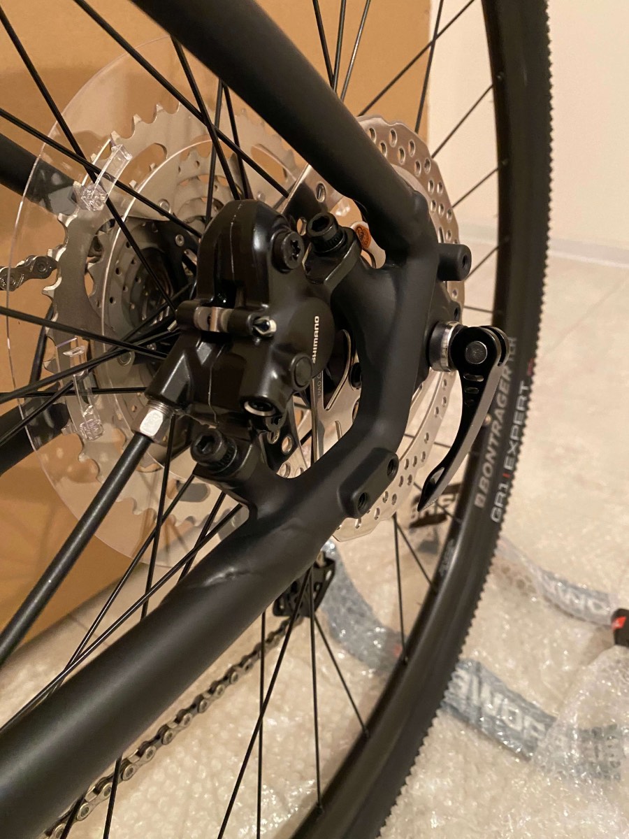

Adam55 Napisano 3 Kwietnia 2023 Napisano 3 Kwietnia 2023 Jeśli to zdjęcie twojego roweru i tak jeździsz, to czy mi się wydaje że masz wajchę szybkozamykacza tylnej osi zaciągnięty w kierunku tarczy?
Silence Napisano 3 Kwietnia 2023 Autor Napisano 3 Kwietnia 2023 Adam, na rower wsiadłem dziś pierwszy raz od momentu jak dotarł w piątek. Nic nie ruszałem, tak został wyregulowany i doszedł.
Adam55 Napisano 3 Kwietnia 2023 Napisano 3 Kwietnia 2023 Myślałem że może on dotyka tarczy. Ale pro forma i tak daj go do góry w stronę widełek i oba wyreguluj tak żeby mocno dopinaly koła do ramy. Jak będziesz miał luźne, to koło może się gibac i klocki ocierać o tarcze.

Adam55 Napisano 4 Kwietnia 2023 Napisano 4 Kwietnia 2023 Mnie dalej te szybkozamykacze nie dają spokoju. Ten tylny na zdjęciu widać że jest przed tarczą, ale przedniego nie widać, a jest blisko. Kto kurna w ogóle zamyka wajhy w dół...

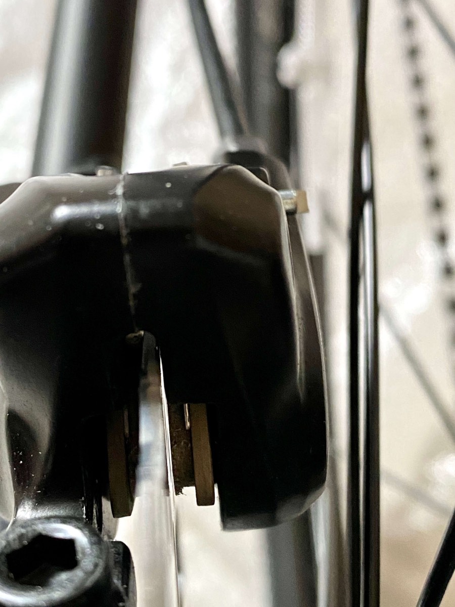

Silence Napisano 4 Kwietnia 2023 Autor Napisano 4 Kwietnia 2023 Sprawdziłem dziś przy świetle dziennym klocki z tyłu. Wygląda tak jakby prawa strona patrząc z tylu nie dotykała tarczy, natomiast z lewej strony już dotyka.

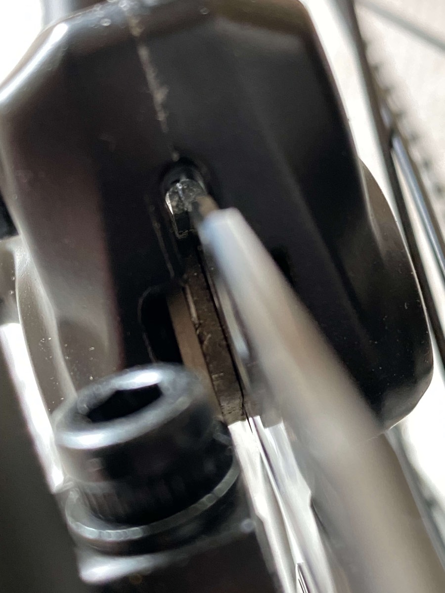

Silence Napisano 4 Kwietnia 2023 Autor Napisano 4 Kwietnia 2023 Spróbowałem dokręcić szybkozamykacz i tak to wygląda… Dokręcony szybkozamykacz Troszkę poluźniłem i już jest normalnie. Teraz kręcąc pomału kołem, słyszę, że klocek obciera o tarczę.

chudzinki Napisano 4 Kwietnia 2023 Napisano 4 Kwietnia 2023 To nie wrażenie. Wygina się, bo zacisk jest źle ustawiony. Musisz go poluzować i ustawić tak żeby z obu stron był taki sam luz między klockiem a tarczą. Często wystarczy po poluzowaniu zacisku nacisnąć mocno klamkę i w tym czasie dokręcić zacisk.
Adam55 Napisano 5 Kwietnia 2023 Napisano 5 Kwietnia 2023 Jesli masz luz na widelkach i koło przestawia się podczas zamykania szybkozamykacza, to za każdym razem będziesz po ściągnięciu Koła miał problem z ocierającą tarczą. Ustaw tak szybkozamykacz żeby jak najlepiej docisnal koło i wtedy wyreguluj zacisk.
Thomass13 Napisano 5 Kwietnia 2023 Napisano 5 Kwietnia 2023 To się tak łatwo mówi ustaw tak żeby za każdym razem grało. Sztywne osie rozwiązują ten problem. Miałem takie szybkozamykacze co w poście. Same zmieniały swoje położenie między tarcza a zaciskiem mimo poprawnego ustawienia jedno wielkie dziadostwo tyle powiem. Wtedy mi jedna osoba doradziła kup zaciski dt Swiss będzie to się trzymac i co trzyma się już tyle czasu. Dlatego jak widzę zwykle zaciski zaraz to wyrzucam i kupuje dt Swiss. W szosie to samo było czułem ewidentnie że koło pracuje podczas wchodzenia w zakręty. Kupiłem rws dt Swiss i nagle się sztywno zrobiło. Także cena ich że jeden ponad 100 zł nie bierze się z niczego.
