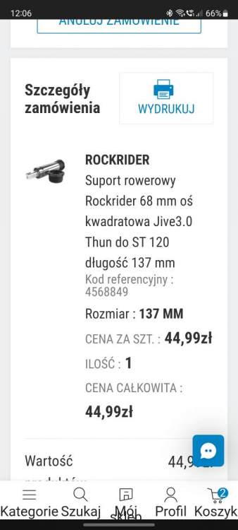

XC100S Napisano 30 Marca 2023 Napisano 30 Marca 2023 Pytanie bo nie ogarniam tematu. Czy suport na kwadrat 68 x 137 mm to jakiś wyjątek wśród suportów, na kwadrat ? Rower z Decathlon, część zamówiona u nich za około 60 PLN ale czas dostawy to dwa tygodnie. Najdłuższy jaki znalazłem to 133 mm, czy te kilka milimetrów ma znaczenia ???

XC100S Napisano 7 Kwietnia 2023 Autor Napisano 7 Kwietnia 2023 Dokończę temat. Debile z serwisu Decathlon poinformowali mnie, a pytałem ze dwa razy, że oś suportu ma 137 mm w tym rowerze. Z Allegro przyszedł 133 mm i zabrałem się do pracy. Wykręcam i już myślałem że ściągacz do korby za 26 PLN poległ ale kręcę dalej i, i zaczęła jednak korba schodzić. To gwint na ściągaczu jest taki drobny i ... Wykręcam suport i ... moim oczom ukazuje się napis 127,5 Ten 137 mm zrezygnowałem i w ten sam dzień Decathlon zwrócił kasę ale tylko za przedmiot a za przesyłkę zostawili sobie a przecież jeszcze nie wysłali. Złodzieje ? Przecież to z winy debila w ich serwisie. Suport z roweru okazał się prawie cały sprawny bo łożysko od strony napędowej robi dobre wrażenie a z drugiej strony hałasowało. Akurat łatwo je otworzyłem i ... zrobiłem. Całość zmontowałem i na rower. Zamówiłem 127,5 i gdyby coś to szybko już to zamienię. Mieli mi jeszcze przy wymianie widelca zmienic stery z skręcanych na pół zintegrowane ale też sam to zrobiłem bo ...
