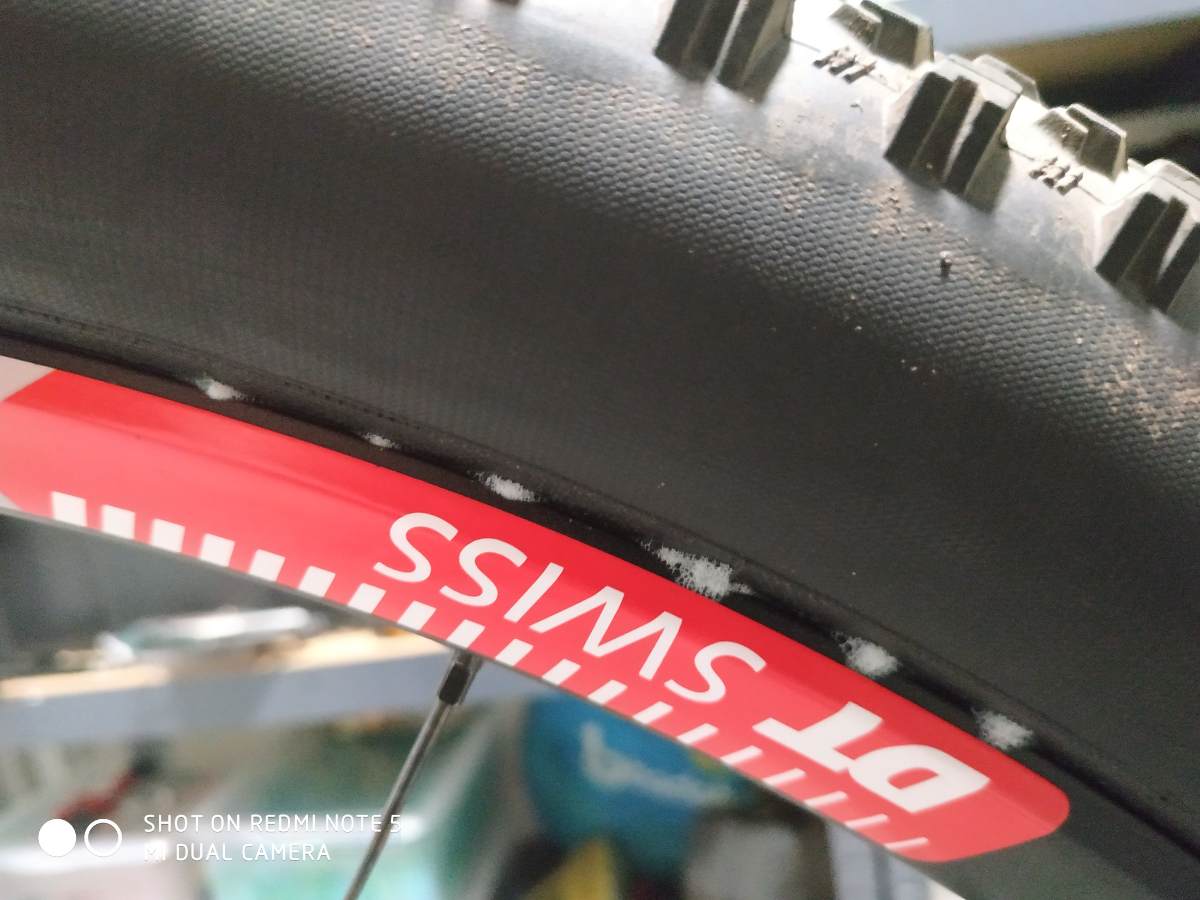

hawkeye Napisano 23 Marca 2023 Napisano 23 Marca 2023 Cześć! Obręcz XM421 + CST Jack Rabbit II PRO 3C Eps (nie TLR- model TR-CS515). Załączam zdjęcie. Wycieki są w kilku miejscach, na obu kołach. Przy pierwszym pompowaniu to było nieciekawie. Później trochę się pouszczelniało. Po kilku godzinach powietrze schodzi (tak do 0,8 bar) i jak napompuje do 2,0 bara to znowu się gotuje przy rantach. Mleko stans. Czy jest szansa, że to się pozakleja? Super mi się jeździ na tych oponach i szkoda byłoby z nich rezygnować ;/

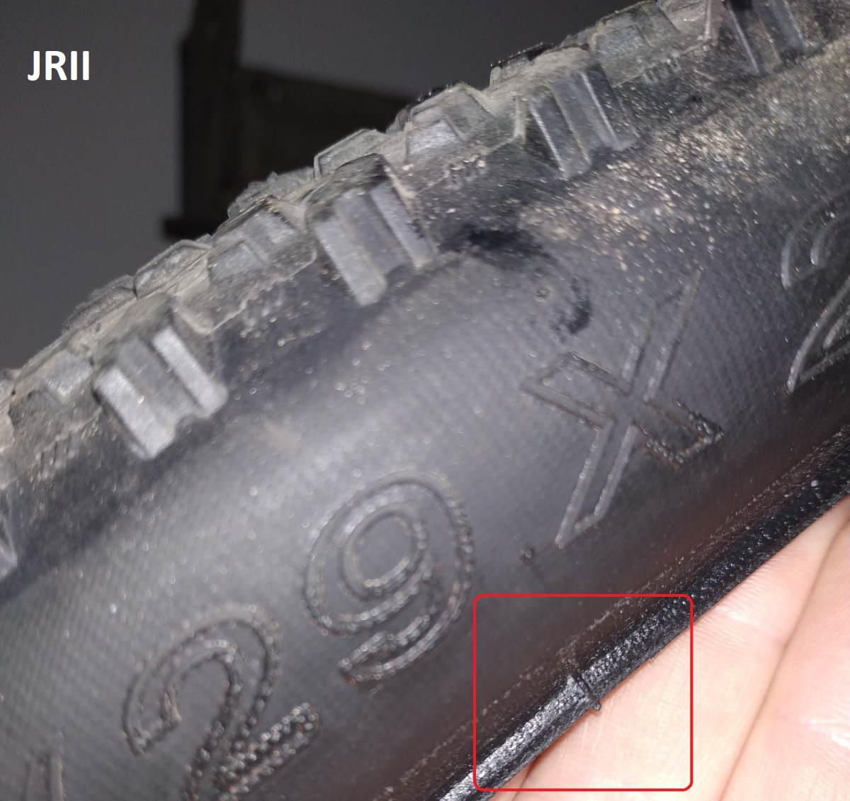

TheJW Napisano 23 Marca 2023 Napisano 23 Marca 2023 Przerabiałem kilka kompletów TR-CS515 z różnymi obręczami, głównie na mleku Stan's, i prędzej czy później zawsze się uszczelniały. Napompuj do 2,5-3bar (jeśli obręcz pozwala), zrób porządny "taniec bezdętki", żeby mleko wewnątrz opony się wymieszało i zalało krawędzie. Możesz też się kawałek przejechać. Zostaw koło na noc, możesz też nim w międzyczasie parę razy obrócić, żeby do nieszczelności dostała się kolejna porcja mleka. W jednym z kompletów miałem problem z nietrzymaniem przy pionowych nadlewach na rancie opony, musiałem je usunąć cążkami. Ale w Twoim przypadku, a przynajmniej na zdjęciu, tego nie ma.

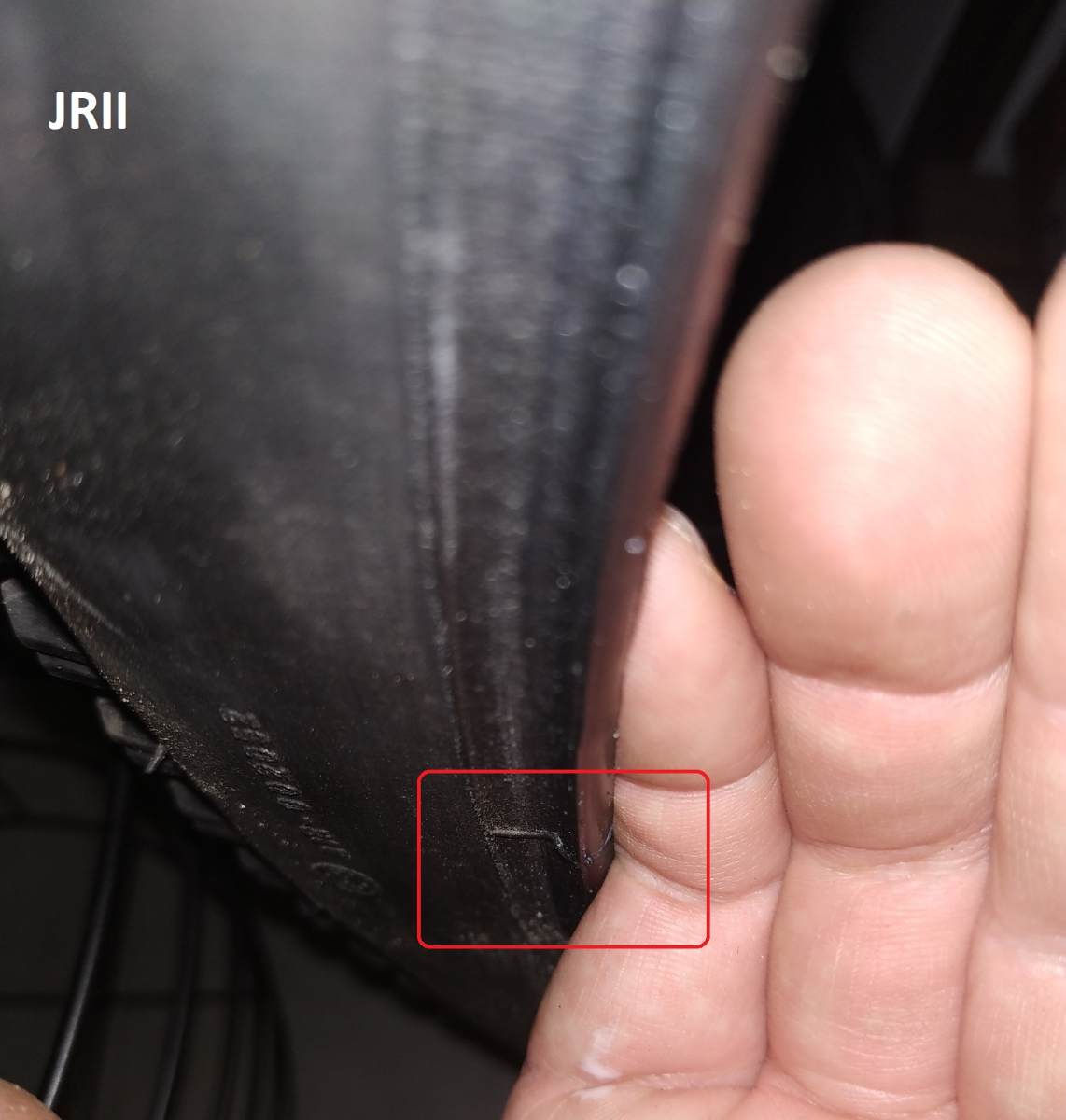

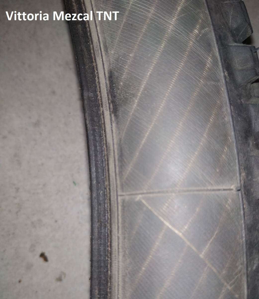

hawkeye Napisano 23 Marca 2023 Autor Napisano 23 Marca 2023 Nie będę się kopał z koniem. Sprzedawca w opisie informował że opona jest bezdętkowa. Spójrzcie jak wygląda stopka mezcala tnt, a jak wygląda stopka tego CST (te "szwy") . Próbowałem jeszcze ponownie założyć królika i nawet z kompresorem jest ciężko. Barzo TNT napompowałem ręczną pompką bez kropli mleka i trzyma. To jest to o czym @TheJW wspominałeś.
Kettler Napisano 24 Marca 2023 Napisano 24 Marca 2023 Dziwne opona niewątpliwie Tubeless, widać że pociła się w wielu miejscach a nie tylko w pokazanym przez Ciebie miejscu. Wygląda jakby na całym obwodzie osnowa nie była przykryta gumą. Jeżeli nie możesz jej zwrócić ja bym spróbował zeszlifować te nierówności.....
