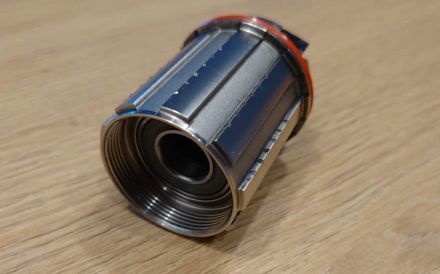

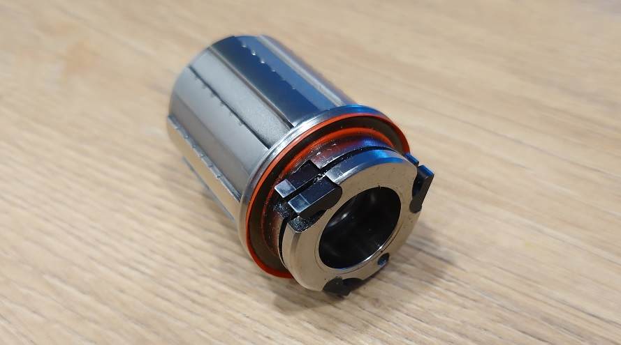

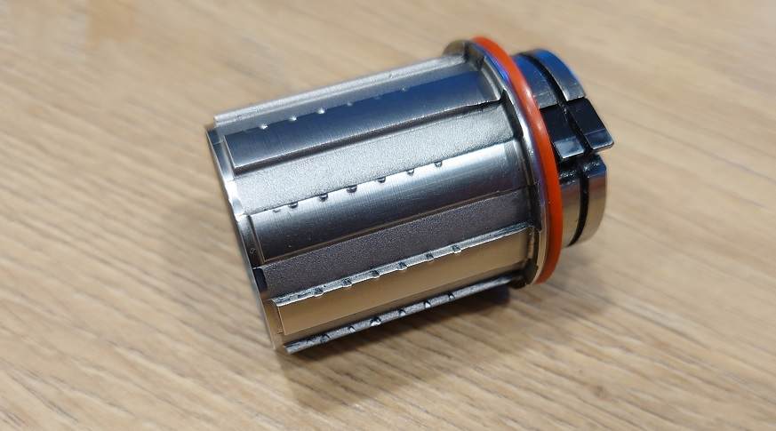

free_joshua Napisano 17 Marca 2023 Napisano 17 Marca 2023 W piaście tylnego koła mojej kolarki posypało mi się łożysko w bębenku. Czy praktykuje się wymianę takich łożysk (czy jest to opłacalne) czy lepiej wymienić cały bębenek? A jeśli trzeba wymienić to jaki to model bębenka aby kupić w necie?
TheJW Napisano 17 Marca 2023 Napisano 17 Marca 2023 Łożyska dobrej klasy to ok. 50 zł za komplet (jeśli są w standardowym rozmiarze). Domowymi metodami i narzędziami jesteś w stanie to ogarnąć w godzinę. Przedwczoraj wymieniałem łożyska w kole i podobnym bębenku.
tobo Napisano 17 Marca 2023 Napisano 17 Marca 2023 Oczywiście że wymienia się łożyska. Jaki to model? Mamy się (na podstawie czegoś) domyśleć?
free_joshua Napisano 17 Marca 2023 Autor Napisano 17 Marca 2023 Prawdę mówiąc miałem nadzieję że tego typu bębenki są znormalizowane i po zdjęciu fachowcy łatwo będą mogli zidentyfikować jaki to model. Bębenek wymontowany został z roweru Decathlon B'Twin Ultra 700 Af. Niestety na samej piaście nie ma oznaczenia modelu. N bębenku jest jedynie napis że jest dedykowana do 11 rzędowej kasety
KSikorski Napisano 17 Marca 2023 Napisano 17 Marca 2023 Bębenki są dedykowane do konkretnego modelu piasty. Znormalizowane są jedynie powierzchnie zewnętrzne.
wildix Napisano 17 Marca 2023 Napisano 17 Marca 2023 Bębenek wygląda jak od jakiegoś Novatec'a, na tym brązowym uszczelnieniu powinno być napisane co to dokładnie za łożysko (oba powinny być takie same, ale co ja tam mogę wiedzieć) -do bębenka nie trzeba kupować od razu jakiś kosmicznych łożysk, one przenoszą (a raczej separują od osi) twoje waty w nogach a nie twój ciężar. Jeśli masz po prostu luz na kasecie to pokombinuj z dodatkową podkładką między bębenkiem a końcówką osi ( ja robiłem taką rzeźbę w swoich kołach do szosy, ale jak padło przednie koło (po glebie) to kupiłem używane koła DT ) Jak poszukam w klamotach to wrzucę zdjęcie jak to u mnie było.
tobo Napisano 17 Marca 2023 Napisano 17 Marca 2023 Novatec nie jest producentem piast do rowerów fabrycznych. To najprawdopodobniej formula, która z trójcy quando/joytech/formula jako jedyna oferuje piasty lepszej jakości. A za taką można uznać piastę z bębenkiem alu i z łożyskami maszynowymi. Koszt 150-200 zł.
KSikorski Napisano 17 Marca 2023 Napisano 17 Marca 2023 Novatec=joytech. Niemniej novatec oferuje oem-y, przynajmniej część piast ns bikes to brandowane novatec'ki.
