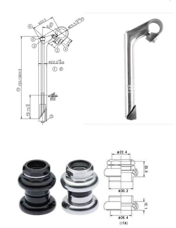

TheJW Napisano 3 Marca 2023 Napisano 3 Marca 2023 Bieżnia wewnętrzna - łożysko - bieżnia zewnętrzna - podkładka z ząbkiem - nakrętka kontrująca. Tutaj dobrze widać: Rozważyłbym jednak pozbycie się tej podkładki, bo zdarzały mi się przypadki, że utrudniała ona prawidłowe skontrowanie sterów albo nawet ich luzowanie się.

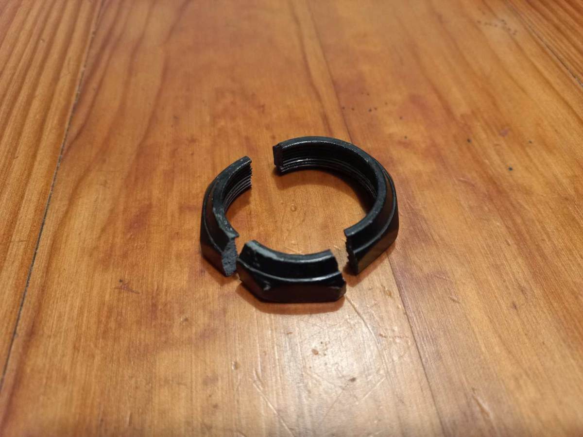

girek Napisano 3 Marca 2023 Autor Napisano 3 Marca 2023 @TheJW jeszcze jedna prośba w temacie, ta górna nakrętka (kontra) wczoraj mi się rozsypała, była z jakiegoś aluminium chyba i być może za mocno skręciłem klucz nastawny, nie wiem. Czy Twoim zdaniem samą nakrętkę można dostać w stacjonarnych sklepach rowerowych czy trzeba zamawiać z allegro? https://allegro.pl/oferta/stalowa-nakretka-steru-kierownicy-mtb-1-10199854098
TheJW Napisano 3 Marca 2023 Napisano 3 Marca 2023 Powinieneś dostać od ręki w pierwszym lepszym sklepie za kilka złotych. Weź stalową, bo ta była z jakiegoś gównolitu.

girek Napisano 3 Marca 2023 Autor Napisano 3 Marca 2023 W dwóch sklepach nie mieli, w trzecim, znajomym wygrzebali mi jedną ze złomu 😁

girek Napisano 10 Marca 2023 Autor Napisano 10 Marca 2023 No to na zakończenie dopowiem, że nakrętka ze złomu okazała się calowa a ja potrzebuję 1 i 1/8. Podsumowując - wizyta w 4 sklepach rowerowych i telefony do 3 innych z okolicy - nikt nie ma nakrętki 1 i 1/8 cala bo nikt tego nie potrzebuje. Całe szczęście jest allegro i kierownica jest na swoim miejscu
girek Napisano 11 Marca 2023 Autor Napisano 11 Marca 2023 W żadnym sklepie mi nie zaproponowano zakupu całych sterów a ja, szczerze, nie wiedziałem, że ta nakrętka jest w komplecie ze sterami.
Maciek.B Napisano 12 Marca 2023 Napisano 12 Marca 2023 Ja chyba faktycznie jestem oderwany od rzeczywistości (rzeczywistości w kwestii kompetencji ogółu sklepów rowerowych). Wyjdzie na to, że się przechwalam, ale zakup całych sterów to pierwsze co byś usłyszał jakbyś na mnie trafił. Właściwie to z czym się spotkałeś to nawet nie jest brak kompetencji, tylko lenistwo wynikające z niskiej wartości zakupu. A mimo wszystko Ty problem miałeś spory, bo rower był unieruchomiony. Nie chce mi się wierzyć, aby żaden z 7 sklepów, w których pytałeś nie miał kompletnych, tanich sterów takich jak u Ciebie, bo choć patent jest przedpotopowy, to do dziś na takich sterach jeździ większość trekkingów, mieszczuchów i wiele rowerów dziecięcych. Powodzenia
