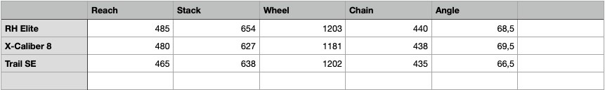

345872 Napisano 28 Lutego 2023 Autor Napisano 28 Lutego 2023 Może to trochę umknęło, ale najtrudniej jest znalezc dużą ramę xxl , która by spelniala warunki z tematu wątku. Reszta to szczegóły techniczne, raz są dostępne, a raz nie - przy czym chyba najistotniejsza jest zwężana główka ramy. Sztywne osie nie są aż tak istotne. Na obecna chwile okolicach 5 tyś znalazłem trzy duże rowery i nawet zrobiłem tabelkę porównująca geometrię ramy, w załączeniu. Spec ma dość spacerowa geometrię, taki trzepak, chociaż tez i największy reach. Lepsza geometrię będzie miał Trek i ogólnie dobrze mi się na nim siedzi, ale ma tez niestandartowa szerokość osi, to jest problematyczne. Zostaje Cannondale... A co do mojego zamówienia u Canyona, to jest taka historia, ze w sumie warto by założyć sobny wątek. Aktualny status jest taki, ze Canyon unika kontaktu ze wszech sił, suport niemiecki przekierowuje mnie do polskiej hotline, która generalnie jest nieistniejąca (automatyczna odp. na mejla, bez odniesienia się do problemu, przychodzi po tygodniu) - a najlepszy kwiatek to ten, ze twardo udają, iz rower mi wysłali i teraz muszą poczekać aż on dopiero wróci do Niemiec, żeby mi oddać pieniądze za anulowane zamowienie. Śmieszny szczegół jest taki, ze UPS mi pisze, ze żaden rower nie został odebrany, Canyon wygenerował tylko etykietę wysyłkowa, ale żadnego roweru nie nadał...

Alsew Napisano 28 Lutego 2023 Napisano 28 Lutego 2023 Cannondale Trail ma dużą bazę kół i wypłaszczony kąt główki dlatego że ma wmontowany amor o skoku 120mm z offsetem 51mm co ma oczywiście plusy i minusy.
345872 Napisano 1 Marca 2023 Autor Napisano 1 Marca 2023 Jak widać z tabelki powyżej 🙂 Spec ma jeszcze wieksza bazę kół. Ale ogólnie, pewnie dla amatora centymetr w tę czy w tę - mysle , ze nie zrobi zadnej różnicy. Grzecznie wymontowałem już kola, żeby sprawdzić, czy osie nie są zbyt mocna skręcone. Tak na moje nie-mechaniczne oko, powiedziałbym, ze są. Toczą się nie jak po maśle, tylko jak po grudzie. Ale równomiernie, nie ma momentów, ze opór chwilowo rośnie albo maleje. Teraz pytanie, tak teoretycznie 🙂 : luzować czy zostawić jak jest?
