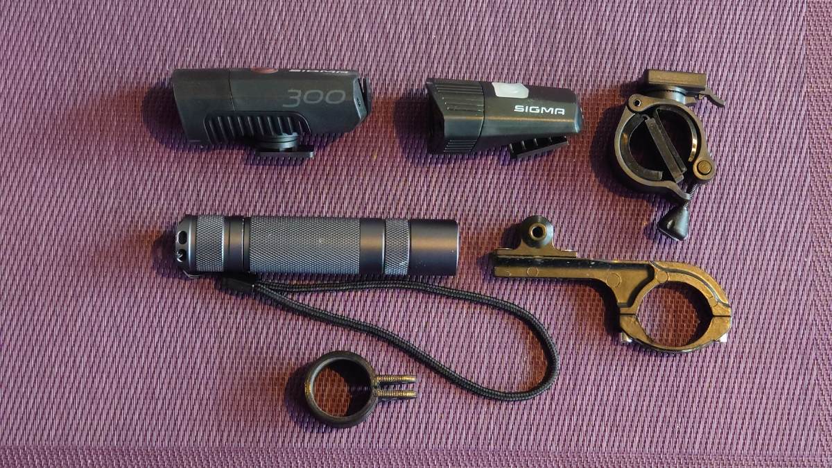

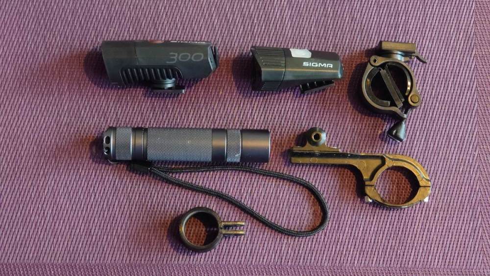

spidelli Napisano 11 Lutego 2023 Napisano 11 Lutego 2023 Jeśli nie musi być odcięcia, to wczoraj włożyłem na rower Sigmę Buster 300 za 110 zł, a na kask - Buster 100 za 70 zł. Jak na moje potrzeby powinno być ok - oba światełka się uzupełniają, jeździłem po lesie na trybie eco i światła nie brakowało. Trzeba jeszcze dokupić mocowanie do kasku - ok. 20 zł Różnice w stosunku do Convoya (czy to wady czy zalety zostawiam ocenie): - mocowanie na obejmę (w komplecie), - można szybko wypiąć (a to już zależy jak kto Convoya mocuje, ja mocowałem na obejmę z drukarki 3D + aluminiowa obejma z mocowaniem gopro), - wskaźnik ładowania/naładowania, - obie są lżejsze od Convoya, - ogniwa są niewymienne i wbudowane, żywot ogniwa = żywot lampki, - ładowanie USB. Bustery chyba będą oślepiać na DDR i drogach publicznych, więc trzeba to wziąć pod uwagę. Moje Convoye zostaną przeszeregowane do bycia zwykłymi latarkami, do zabierania na piesze wycieczki. Dodam, że moje własne modyfikacje nie sprawdziły się, bo kupiłem jakieś kiepskie kolimatory ale ludzie chwalą modyfikacje Kolegi @rambolbambol, który udostępnia opcję przetestowania.

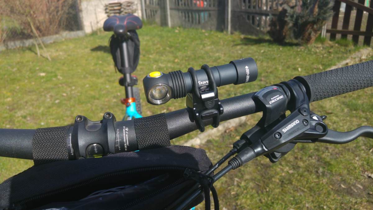

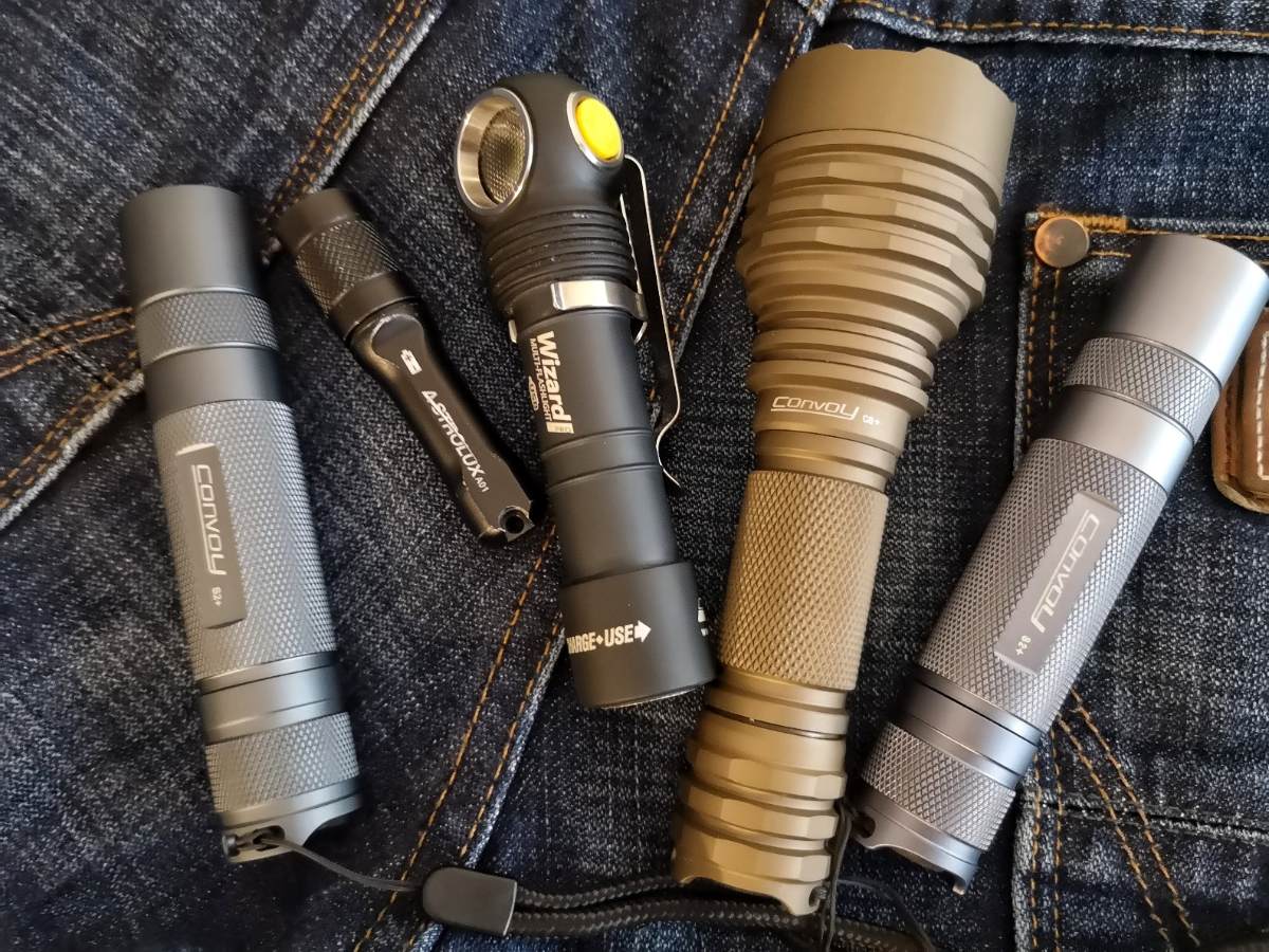

revolta Napisano 11 Lutego 2023 Napisano 11 Lutego 2023 Bardzo rzadko jeżdżę w ciemnościach. Na stałe mam zamontowana lenze do jazdy czasami na ruchliwych drogach w dzień i w nocy po mieście. Jak wiem że będę wracał późno zakładam właśnie convoy s2+ jak używa się go rozsądnie to się nikogo nie oslepa ,convoy ma tryby można jechać na niższych latarkę skierować lekko ku dołowi, jeżdżąc po lesie po bezdrożach użyć dla siebie i dla funu pełna moc . Czasem zakładam też armytek wizard warm, wszystko na uchwycie olighta .nic mi nie telepie nie urywa się nie spada ,zaraz na pewno ktoś o to zapyta nie zjeżdżam z gór jadąc po korzeniach .normalne leśne drogi ,szutry ,polne drogi ,nigdy nie miałem problemu z tym uchwytem .ale jak mówię moje wycieczki w ciemnościach są okazjonalne . Wizard Convoy Lenze To co zostało latarkowego
