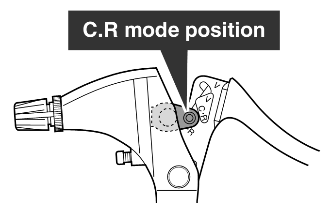

zekker Napisano 6 Lutego 2023 Napisano 6 Lutego 2023 13 godzin temu, blade232 napisał: zakupiłem klamkomanetki Shimano ST-EF500 przystosowane do canti i v-ki Jesteś absolutnie pewny, że są kompatybilne z oboma systemami? Masz tego typu element w tych klamkach? Jeżeli nie, to trzeba się upewnić pod jakie hamulce są te nowe klamki. Klamki pod V z canti wymagają dużej siły, żeby sensownie hamować. Klamki pod canti z V będą trudne w regulacji (klocki muszą być bardzo blisko obręczy), siła hamowania może być zbyt duża. 13 godzin temu, blade232 napisał: Pytanie drugie czy v-ki nie będą za agresywne na jazdę w warunkach zimowych względem canti. Nie będą, to kwestia przyzwyczajenia się, że trzeba słabiej naciskać na klamkę. Czasami wystarczy zdjąć jeden palec z klamki, no chyba że teraz tylko jednym hamujesz Jedyny problem by był, jakby była jakaś kiepska kombinacja klamki, hamulców, klocków i obręczy, że nie byłoby żadnej modulacji siły hamowania. Osobiście nie spotkałem się z taką kombinacją, znam jedynie z opisów przeróbek pod rowery trialowe czy inne do trików, gdzie ludzie specjalnie nacinali obręcze.

blade232 Napisano 6 Lutego 2023 Autor Napisano 6 Lutego 2023 klamkomanetki Shimano ST-EF500 mają dwie pozycje na linkę jedna właśnie do v-ki a druga na canti C/R. Moje doświadczenia z hamowania rowerem z canti to na pewno nie na dwa palce i tego się też boję że trzeba będzie sięprzestawić. Mam tylko jeszcze jedną niepewność czy rama roweru z lat 90 wytrzyma napór v-ek bez boosterów i gdzie je kupić z kompletem mocującym bo jak patrze wszędzie ich brak?
