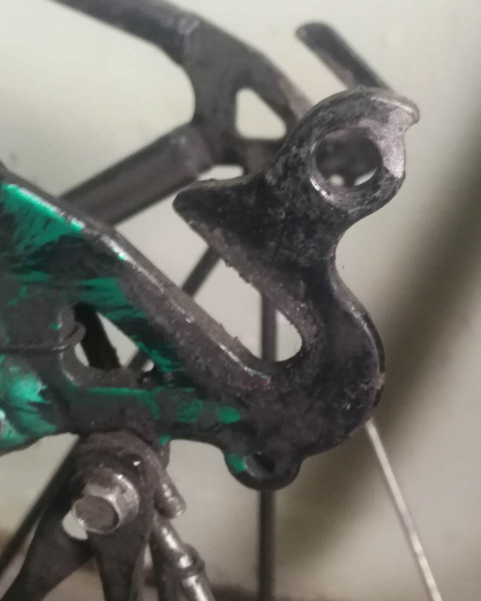

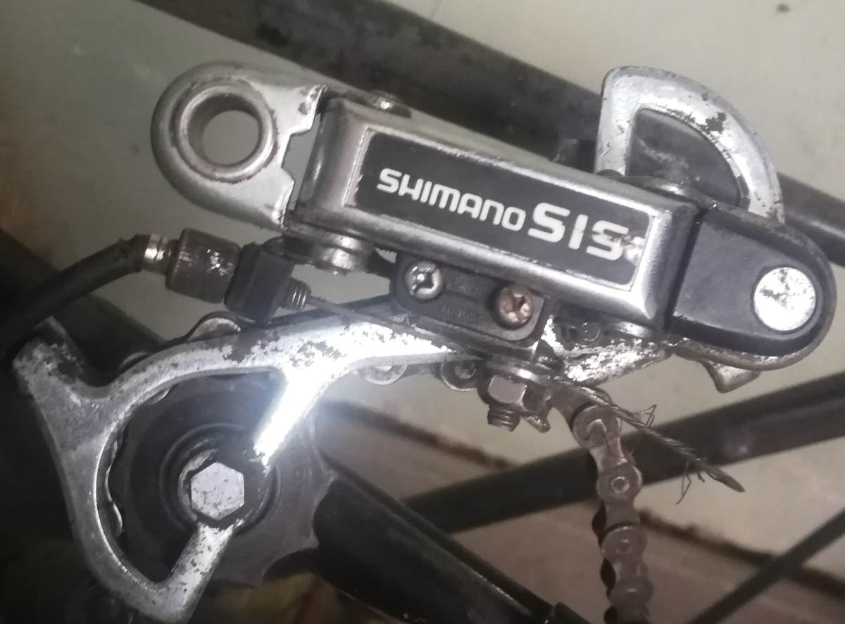

Kamil4815 Napisano 22 Stycznia 2023 Napisano 22 Stycznia 2023 Witam chciał bym dobrać przerzutki do roweru, stare wyglądały jak na załączonym zdjęciu, kiedyś się rozleciało mocowanie i nie mam pojęcia jak ono wyglądało, prosił bym o pomoc w doborze pasujących. Z tyłu jest wolnobieg z 6 przełożeniami, największą zębatka ma 28 a mała 14.
RabbitHood Napisano 22 Stycznia 2023 Napisano 22 Stycznia 2023 Najtańszy Turney i jakiś wolnobieg 7rz. Oczywiście łańcuch, linka i pancerz też to przemiału. A patrząc na stan tego co na zdjęciu to i korba.
Greg1 Napisano 22 Stycznia 2023 Napisano 22 Stycznia 2023 Jeśli weźmie wolnobieg 7-rzędowy to będzie też musiał wymienić manetkę. Są wolnobiegi 6 rzędowe, np. Shimano MF TZ500 Tourney Wolnobieg 6rz. 14-28z a przerzutka tylna Tourney np. TY-300 ogarnia zarówno 7 jak i 6 biegów
Kamil4815 Napisano 22 Stycznia 2023 Autor Napisano 22 Stycznia 2023 Wolnobieg chciał bym zostawić 6 rzędowy, znalazłem kilka przerzutek która była by odpowiednia, czy raczej potrzebna by była mocowana na hak? https://allegro.pl/oferta/przerzutka-tylna-tyl-shimano-tourney-ty-300-6-7rz-13002198489 https://allegro.pl/oferta/przerzutka-tyl-shimano-tourney-rd-ty21-b-ss-6s-cz-12775887554 https://allegro.pl/oferta/przerzutka-tylna-tyl-shimano-tourney-tz-500-6rz-13002134254
Mihau_ Napisano 22 Stycznia 2023 Napisano 22 Stycznia 2023 Każdy turnej będzie działał i każdy będzie o niebo lepszy niż to co było Chcesz nam powiedzieć, że przy takim syfie jaki widać na zdjęciach + stanie kółka przerzutki wolnobieg czy łańcuch nie są do wymiany?
