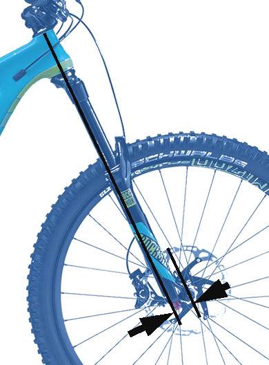

To tylko jeden aspekt. Dla mnie offset jest na dole a przesunięcie korony to rzecz pośrednia która oczywiście ma związek (ale nie jedyny) z przesunięciem osi koła względem osi główki ramy. A offset to nie przesunięcie osi goleni górnych na koronie względem osi główki ramy a przesunięcie osi koła względem osi główki ramy.
Edytowane przez sztorm
Napisano (edytowane)
Ale dochodzi jeszcze do tego przesunięcie osi względem osi goleni dolnych.
Trzeba spojrzeć nieco szerzej a nie tylko na koronę. Wrzuciłem wyżej wam rysunek który warto przeanalizować, tam jest to ładnie narysowane.

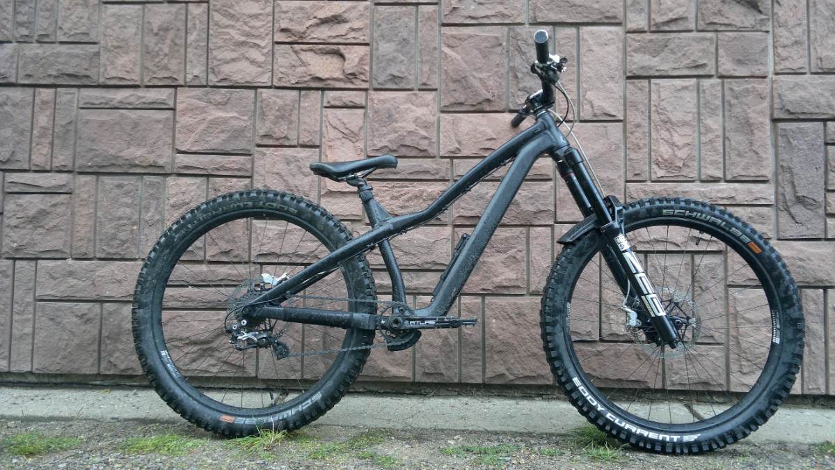

Wrzucę zdjęcie roweru i jak mówisz Zenku ;) zmieni mi się offset jedynie na górze, dół pozostaje taki sam ...
Edytowane przez __guest
Tak, Zeb z offsetem 38mm ma koronę patrząc z góry prostą tzn. oś rury sterowej jest na przecięcięciu osi goleni górnych. Wieszy offest to rury goleniowe bardziej z przodu i patrząc z góry korona w kształy V się układa.
