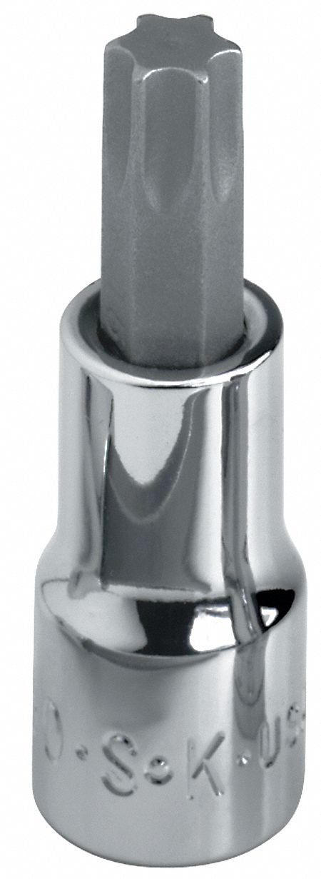

Maciek.B Napisano 12 Stycznia Udostępnij Napisano 12 Stycznia 3 godziny temu, LukaszOkon napisał: Jedyny sposób jaki widzę, żeby ją wykręcić, to rozwiercić łeb. Daj fotę. Nawet jeżeli z sześciokąta zrobili Ci kółko, to jest jeszcze patent na torxa. Śruba jest chyba aluminiowa, więc łatwo wejdzie i może się udać. Jak to zrobić? Dobierasz końcówkę torxa o ciut większym rozmiarze niż imbus na jakiego była śruba. Pewnie to był imbus 5mm, więc trochę większy torx to chyba T27. Dobrze jakby to był torx w formie bit'a, a najlepiej taki z kwadratowym gniazdem, np. taki: https://static.grainger.com/rp/s/is/image/Grainger/12A350_AS02?$zmmain$ Walisz młotem, żeby wszedł jak najgłębiej, możesz psiknąć jakimś penetratorem, żeby cokolwiek dostało się do gwintu, dociskając mocno klucz próbujesz odkręcić, modląc się aby się udało Jak nie zadziała - to wtedy wiercenie. 3 godziny temu, KSikorski napisał: Części do rst sprzedaje firma velo sp. z o.o. Tak, ale jest ich dystrybutorem i nie sprzedaje ich detalicznie. 3 godziny temu, Michal_288 napisał: Weź się z nimi skontaktuj, ja odpowiedz na emaila już czekam parę miesięcy. Mają dużo pracy , poza tym, jak wyżej. My jako sklepy nie mamy większego problemu z kontaktem z nimi. I to za pośrednictwem sklepu współpracującego z Velo @LukaszOkon, powinieneś szukać części. Czy sklepowi do, którego się odezwiesz, będzie się chciało ogarniać taką "pierdołę"? To zależy od sklepu i chęci pracownika🙃 Masz farta, że natknąłem się na ten wątek i coś mi się jeszcze chce ;), więc napisz do mnie priva z przypomnieniem, to jutro spróbuję się dowiedzieć Cytuj Odnośnik do komentarza Udostępnij na innych stronach More sharing options...

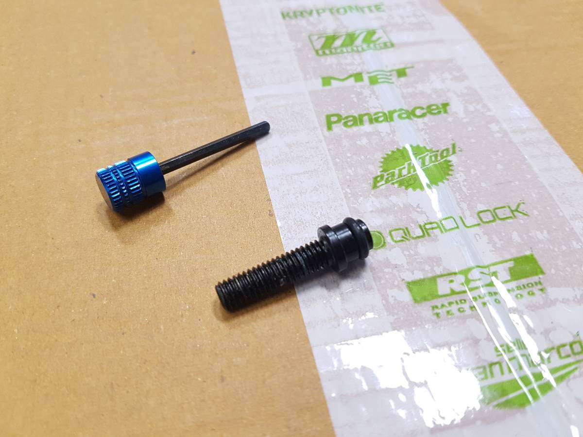

Maciek.B Napisano 31 Stycznia Udostępnij Napisano 31 Stycznia Co się nie da Co prawda chwilę to trwało, ale jest. Cytuj Odnośnik do komentarza Udostępnij na innych stronach More sharing options...
